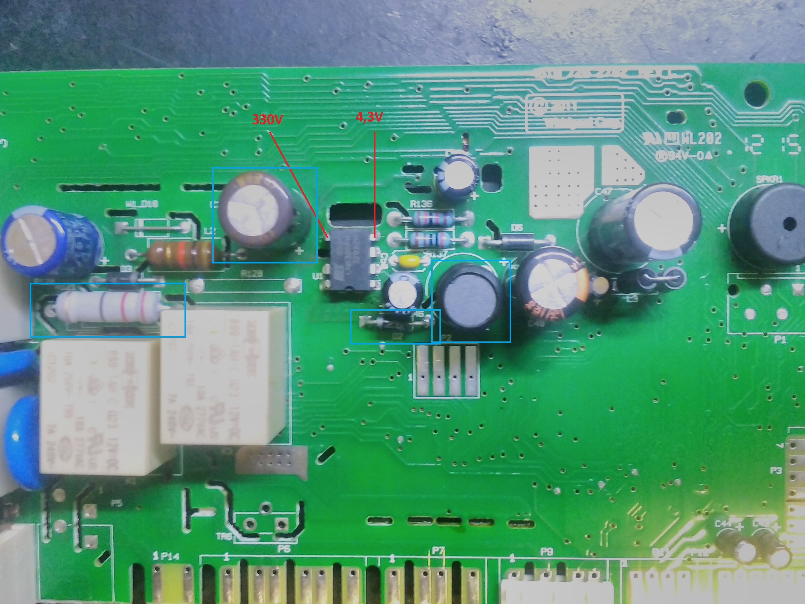

    Zmywarka jak w temacie. Moduł sterujący o oznaczeniu 4619 726 2782 REV C. Uszkodzony był naturalnie rezystor R121 i LNK305 oraz kondensator C39. Po wymianie przetwornica daje napięcie, mimo to moduł nie uruchamia się - nie dochodzi napięcie do mikrokontrolera. Po podaniu napięcie bezpośrednio na mikrokontroler diody się zapalają, można włączyć i wyłączyć moduł. Może ktoś coś da radę podpowiedzieć bo szukam, szukam, a poradzić sobie nie mogę... Pozdrawiam
    Whirlpool ADG6353 - Brak napięcia na mikrokontrolerze po naprawie modułu
    PS.
    Elementy zaznaczone na niebiesko zostały wymienione.

    The microcontroller is not short-circuited? I would exchange all the capacitors.
  • #3 17560753
    _PREDATOR_
    Z uwagi na doświadczenie, należy koniecznie wymienić dławik L2, inaczej uszkodzenie tych elementów powróci!
    Jest napięcie 12V (chyba na C48), czy brakuje tylko 5V na µP?
  • #5 17561334
    GrzesiekF1
    Brak 12V, elektrolity zmieniłem wszystkie

    Przeczytaj ten temat:
    Link
    Moduł sterujący, a przynajmniej jego zasilacz bardzo zbliżony (jeśli nie identyczny jak w Twojej zmywarce).
  • #7 17561427
    GrzesiekF1
    Czytałem jeszcze przed napisaniem pierwszego postu, a cewkę wymieniłem i jest bez zmian.
    Jednak w innym miejscu.
    GrzesiekF1 napisał:
    Brak 12V
    To jakie napięcie daje przetwornica?
    GrzesiekF1 napisał:
    Cewkę wymieniłem
    Którą zatem L1 czy L2?
    #9 17561662
    _PREDATOR_
    W przedstawionych schematach przedstawiacie cewkę L2 o indukcyjności 1mH, o ile pamiętam to producent w tym obwodzie LNK304, 305 stosuje cewkę o indukcyjności 4,8mH, rezystancji 73 Ohm!

    alekt77 napisał:
    GrzesiekF1 napisał:
    Brak 12V
    GrzesiekF1 napisał:
    Cewkę wymieniłem
    Tak jak widać na zdjęciu, które dodałem wymieniłem cewkę L1 - wymieniona na cewkę o indukcyjności 1mH. Cewki L2 nie ruszalem. Na zdjęciu zaznaczyłem też jakie napięcia wychodzą z LNK305 (330V i 4,3V).
  • #11 17569599
    GrzesiekF1
    Moduł działa, wymieniono L1, L2, R121 oraz... trzy LNK305. Problemem okazały się właśnie wadliwe LNK, dwa pod rząd. Nie pozdrawiam Chińczyków.
