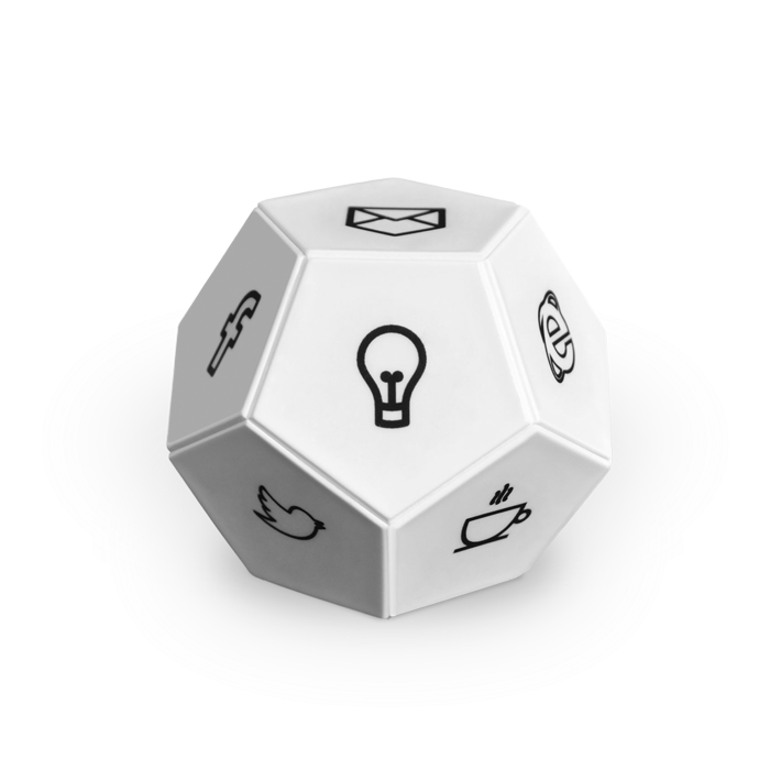

    Witam!
    Do Admina: Jestem laikiem i stworzenie opisu wg wymagań forum przekracza moje możliwości - szukam osoby, która pomoże mi stworzyć to co potrzebuję,
    Chciałbym stworzyć prototyp i niewielką ilość (ok. 30-40 szt.) kostki sześcio- lub dwunastościennej, która komunikuje się po BLE z telefonem (iOS, Android) i po przestawieniu daje komunikat, która ściana jest na górze. Wizualnie coś takiego:
    [Zlecę] Stworzenie kostki komunikującej się po BLE
    Powierzchnie mogą być białe.
    Będę wdzięczny za informacje jak się do tego zabrać (tzn. gdzie i komu zlecić, aby koszt nie był za duży np. 250pln / kostkę przy 30 sztukacj lub coś podobnego).
    Dzięki!

    dawid_sw1
    Modułów BLE pełno jest na rynku. Polecam Cypressa, tani może nie jest ale ma fajny 32-bitowy mikrokontroler do którego dokładasz akcelerometr i wszystko ładnie działa. Zrobiłem wiele projektów z BLE i na tym pracowało się najprzyjemniej. Psoc creator darmowy i bardzo intuicyjny, programator też tani. Montaż jest trochę problematyczny niektórych układów, ale są też takie które mają wyprowadzenia po bokach także bez problemu przylutujesz. Akcelerometry mają interfejs I2C lub SPI, w psoc creatorze wybierasz co potrzebujesz, graficznie konfigurujesz i tyle. Bardzo przyjemnie mi się z nimi pracowało, jednak ze względu na rozmiar samych modułów musiałem z nich zrezygnować. Tutaj chyba problemu o układ 5mm wiekszy nie będzie problemu także polecam.

    oprnk
    Dzięki, ale szukam osoby, która mi to ogarnie od A do Z za wynagrodzeniem.

    dawid_sw1
    A ta kostka w tym linku to jest to czego potrzebujesz?
  • #5 17561064
    oprnk
    I tak i nie. Ona działa już z jakąś aplikacją, z którą jest sprzedawana - ja potrzebuję kostkę, którą połączę ze swoją aplikacją.
    Interesuje mnie rozwiązanie o koszcie ok. 250 zł / kostkę przy 30-40 sztukach jako wstępna partia.
    Co daje budżet powiedzmy do 2.5-3k ma prototyp i potem ok 150-175zł/kostkę.
