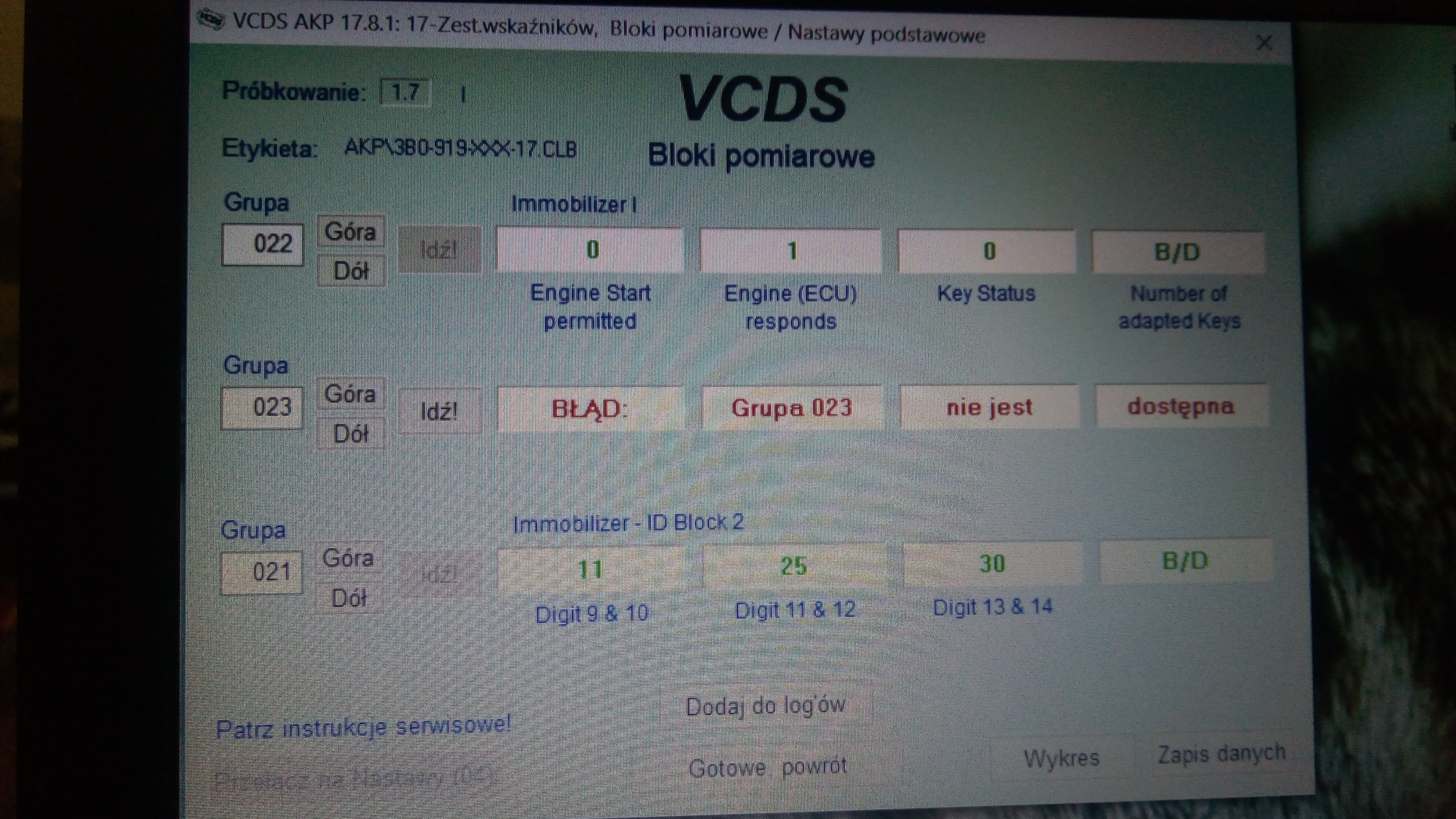

    mam problem, zostały zgubione kluczyki do mojego passata i mam nowy pasujacy gryf oraz czystą pastylkę, natomiast do zakodowania potrzebuję pinu immo, czy ktoś by mógł mi pomóc z odczytem?

    A czy ktos moze zna przyczyne dlaczego nir moge zakodowac nowego kluczyka mam nowa czysta pastylke id48 robie wszystko po koleji a caly czas wyskakuje mi ten blad... Robie:
    17- zest wskaźnikow
    11- logowanie
    10- adaptacja
    Kanal 21
    Nowa wartosc 2 i mam caly czas ten blad...

    Rozumiem że miałeś jeden klucz i dorobiłeś sobie drugi , i stary się koduje a nowy nie ?

    1. wejdź w 17 - instrumenty
    2. wejdź w login - wklep login licznika poprzedzony zerem
    3. wejdź w adaptację 10 - wybierz 21 czyli kodowanie kluczyków
    4. wpisz liczbę kluczyków które chcesz zakodować i zatwierdź. Jeśli liczba kluczyków jest większa niż 1 to po chwili wyjmujesz ten kluczyk i wkładasz następny i włączasz stacyjkę, po chwili wyjmujesz ten i wkładasz następny. Procedurę kończysz wyjmując ostatni kluczyk ze stacyjki pod warunkiem ze liczba zakodowanych kluczyków jest równa liczbie wpisanej do adaptacji

    Niestety nie mam zadnego straego mialem na szczescie tylko wzor grotu wiec kupilem nowe klucze dopasowalem gryf i teraz mam dwa nowe klucze z czystymi transponderami... Transpordery sa ok bo wpierw kupilem dwa i myslalem ze moze uszkodzone sa ale z nowymi dwoma to samo... Nie da sie jakos ewentualnie wylaczyc albo spalic (zrobic zwarcie) by ominac immo, no chyba ze ktos ma pomysl co moze byc z tym bledem... Niestety podczas tej procedury co napisales wyskakuje ciagle blad i nic zrobic nie moge...

    Kolego mnie wychodzi że masz immo 1 i potrzebujesz pastylki Megamos ID13 a nie Cryptop ID48.

    Jaki masz licznik w tym passacie?z zielonym czy niebieskim podświetleniem

    Mam zielony licznik. czyli potrzebuje inna pastylkę?

    Tak ID13

    Tak przyznaje sie nie mialem czasu wejsc na forum musialem dojonczyc jeszcze pare rzeczy z sionikiem i zwiesc auto do PL. Sory ze po takim czasie ale kolega ma racje dziekuje wszystkim za pomoc jak by nie wy utknolbym z tym na dobre. Faktycznie mialem zla pastylke. Jeszcze raz dzieki i sory ze tak pozno...
