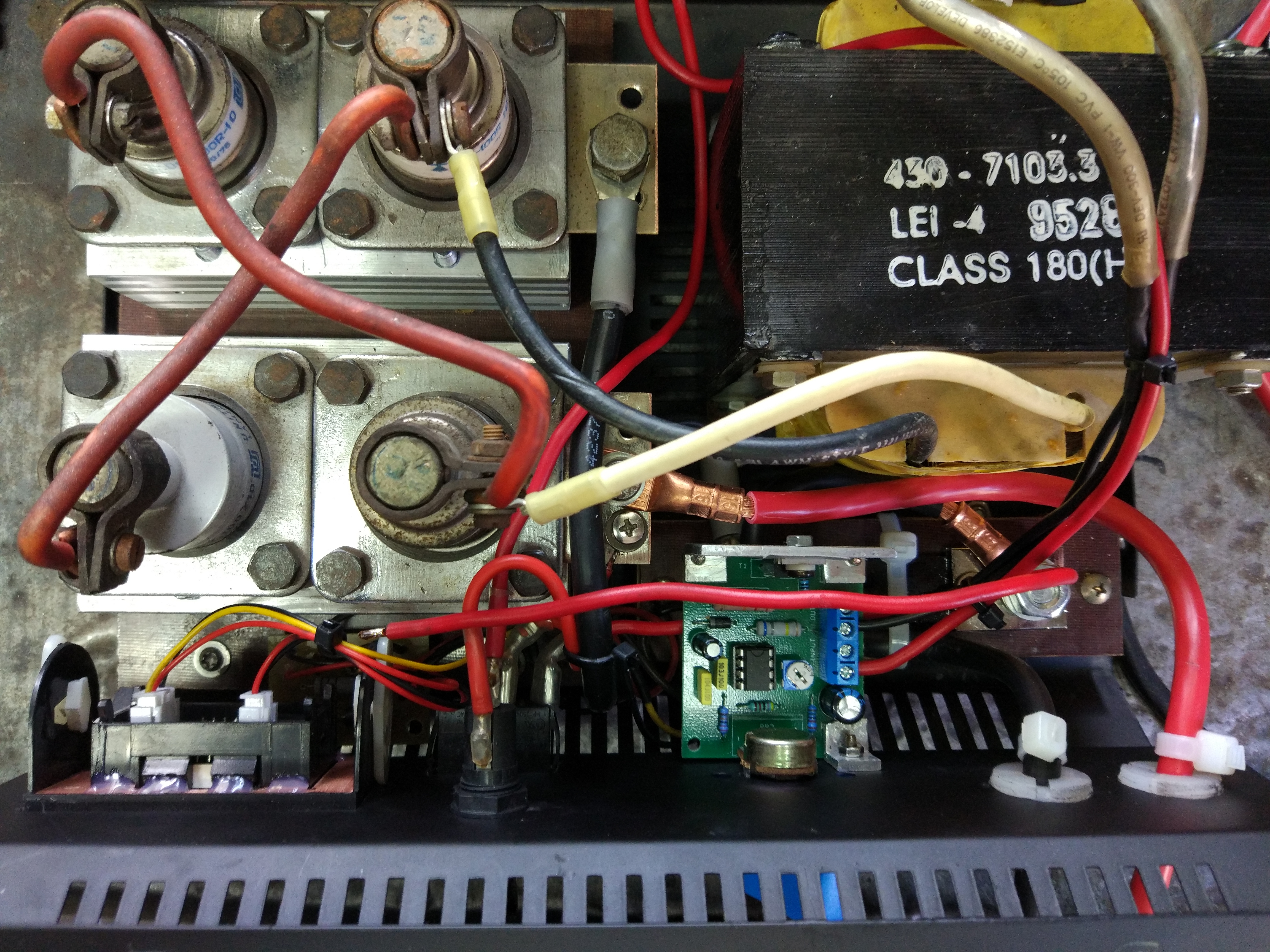

    Tym razem zbudowałem trochę mocniejszy prostownik :lol:
    Kolega który grzebie przy żelastwie męczył mnie już długo o coś co naładuje akumulator jak zwykły prostownik jak i wspomoże rozruch gdy braknie trochę prądu.
    Prostownik w sumie klasyczny, mocne trafo i ogromne diody. Jako że miał też bezpiecznie ładować dodałem regulację elektroniczną po stronie pierwotnej transformatora.
    Regulator oparty o U2008, niby nie powinien być stosowany z transformatorami ale działa jak należy a więc czemu by nie?
    Dodatkowym fiuczerem jest chiński miernik napięcia i prądu który pozwala się zorientować co się dzieje na wyjściu. Zakres amperomierza to bodajże 150A.
    Trafo zakupione na alledrogo, opisane jako 75A, koszt 100zł. Podejrzewam że pochodzi z jakiegoś UPS-a.

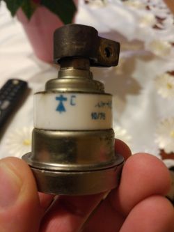

    Diody z tego samego portalu. Udało się wyrwać wraz ze szczątkami jakiegoś trzyfazowego prostownika. Około 130 piniondzów za 6szt.
    Są to diody Unia Lamina BY 100/10. Katalogowo 100A ciągłego prądu.

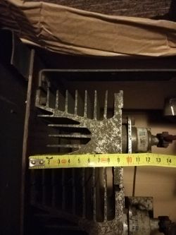

    Oryginalne radiatory były ogromne z tego powodu dopasowałem mniejsze i zamocowałem oryginalnymi mocowaniami.
    Prostownik ze wspomaganiem rozruchu. Prostownik ze wspomaganiem rozruchu. Prostownik ze wspomaganiem rozruchu.
    Radiatory z diodami zamocowane na płycie z tekstolitu.
    Przewody prądowe w środku jak i wyjściowe to linka 16mm2 z zakutymi końcówkami.
    Obudowa z jakiegoś lipnego prostownikopodobnego czegoś co padło podczas pierwszego uruchomienia. W sumie od niej się zaczęło.
    Resztę widać na zdjęciach.
    Prostownik ze wspomaganiem rozruchu. Prostownik ze wspomaganiem rozruchu. Prostownik ze wspomaganiem rozruchu. Prostownik ze wspomaganiem rozruchu. Prostownik ze wspomaganiem rozruchu. Prostownik ze wspomaganiem rozruchu. Prostownik ze wspomaganiem rozruchu.
    Na jednym ze zdjęć widać przewód plusowy blisko radiatora regulatora co mogło by spowodować zwarcie. Melduje że zostało to poprawione.

    Wykonanie schludne. Gdy widzę słowa wspaganie rozruchu lub prostownik rozruchowy to mam od razu usmiech na twarzy. Wyobrazam sobie użytkownika tego sprzętu kręcacego kilka, kilkanaście minut. Moim zdaniem trafo jest za "małe" by je zabezpieczyć dodałbym jakiś wyłącznik termiczny na nim. Zastanawialem się ostatnio jak rozruch znioslby zasilacz serwerowy. Za jakiś czas wejde w posiadanie 4 sztuk 12V 100A polącze rownolegle i przetestuje.

    Schemat tutaj jest konieczny !
    Mam zastrzeżenia co do miernika, bo on jest chyba przewidziany na prąd max 10 A . Przy rozruchu może "nie przeżyć " szoku. :D

    janek1815 napisał:
    Jak układ jest zabezpieczony podczas rozruchu przed nadmiernym wzrostem napięcia? Ustawiasz po prostu aby napięcie było 14V i kręcisz rozrusznikiem?
    Nie ma takiego zabezpieczenia. Jak niby napięcie ma wzrosnąć? Przecież transformator nie wydusi z siebie więcej napięcia to po pierwsze a po drugie jest regulator.
    jaca271 napisał:
    Czytałem o naprawdę dziwnych rozwiązaniach,a tu niestety trafo (coś) i prostownik 100A.
    A niby co ma być więcej? Jest odpowiednie napięcie i prąd. Trafo nie jest (coś), uwierz jest to naprawdę konkretny transformator. Przypominam to ma wspomagać rozruch.
    janek1815 napisał:
    Ja mam diody 250A z potężnymi radiatorami i transformator od spawarki. Prądu nie braknie tylko właśnie ograniczenie aby zabezpieczyć elektronikę.
    Jeśli napięcie z trafo będzie odpowiednie po wyprostowaniu to co chcesz ograniczać?
    jaca271 napisał:
    Zaszła potrzeba startu z innego aku, miałem zamontowany miernik napięcia i przy 11.1 V ni hu hu nie dało rady..Sąsiad ma właśnie takie ustrojstwo, wielkość niezłej spawarki na kołach.
    Co ciekawe, w momencie trybu rozruchu to coś dawało 18 V. Amperaż nie mam pojęcia ,ale rozrusznik chciało wyrwać. Auto odpaliło i nic mu nie było po takim strzale.
    Jeśli przy 11.1V nie kręcił to albo brakowało prądu albo rozrusznik szrot. Odpalanie przy napięciu 18V... pogratulować pomysłu.
    Jak pisałem wcześniej urządzenie było robione dla konkretnego świadomego użytkownika. Było robione specjalnie dla niego i on doskonale wie jak tego używać.
    Funkcja ładowania to tylko opcja, nie musi być zabezpieczenia przed przeładowaniem bo nikt tego nie pozostawi na noc bez nadzoru.
    eurotips napisał:
    Dlatego że ma takie "fragmenty" że może zagotować trafo zupełnie nie obciążone.
    Podłącz marketowy miernik pobieranej mocy i na biegu jałowym sprawdź pobieraną moc w całym zakresie regulacji U2008. Upewnij się że rzeczywiście nie ma takiego położenia gdzie trafo pobiera kosmiczną moc na biegu jałowym i chociaż oznacz ten punkt i unikaj potem nastaw w jego pobliżu.
    Osobiście bałbym się podłączyć to ustrojstwo do swojego auta. Może w starszych autach nie narobi szkód ale w tych nowszych to może być prawdziwa "masakra prostownikiem z funkcją rozruchu"
    Nie zauważyłem żadnych takich zachowań tego regulatora.
    Wytłumacz jak ten prostownik może cokolwiek uszkodzić?
    eurotips napisał:
    W zastosowanym mierniku VC288 bocznika ma wartość 0.01R
    Przy 100A spowoduje spadek 1V ale takie mierniki są też do kupienia na 100A max i wtedy bocznik nie jest lutowany na pcb .
    No ale jak kolega wyżej napisał, bez schematu trudno coś więcej ocenić bo wszystkiego trzeba się domyślać.
    Przecież napisałem że miernik prądu ma zakres do 150A.
    Schemat podłączenia miernika to jest ten ostatni z linku. http://www.dareltek.pl/pliki/OpisRB.pdf
