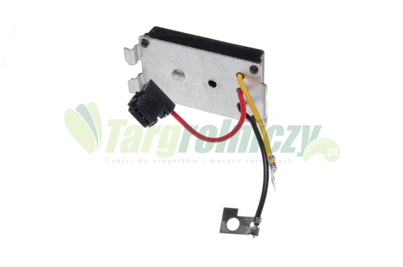

    Wczoraj wybuch mi akumulator, na szczęście nic się mi nie stało. Zakupiłem nowy akumulator, po założeniu okazało się, że alternator ma 18 wolt napięcia. Nie zrobiłem pomiaru prądu, gdyż silnik był uruchomiony na chwilę tylko w celu sprawdzenia napięcia. Po przykrym wyniku, zgaszeniu silnika zdecydowałem o wymianie regulatora. Zakupiłem firmy APE, co ma piękny napis Fiat Bis oraz Massey Ferguson (byłem w sklepie, co zajmują się sprzedażą alternatorów oraz rozruszników) i powiedzieli, że to jest ten regulator.
    Przeanalizowałem schematy i ten alternator co zakupiłem dedykowany do C330 jest repliką od Fiata 126p BIS.
    W czym jest problem? Regulator ma wszystko, te same wyprowadzenia, lecz dodatkowo przewód czerwony z oznaczeniem na regulatorze +12V. Wspomnę, że już go wymieniłem wcześniej około 2 miesięcy temu.
    Obecny regulator: 15RA2L z trzema przewodami (czarny, żółty oraz czerwony) ten sam co jest założony.
    Moje pytanie jest następujące: ten regulator musi mieć zasilanie 12V na czerwonym przewodzie, czy jednak zakupić firmy Jezpol z dwoma przewodami?
    Bardzo dużo wymieniałem regulatorów z tejże firmy APE, i boje się, że znów zaczną się problemy
    P.S. W celu nieporozumień, przewody łączące alternator-rozrusznik nowe, tak samo jak przewody z akumulatora. Końcówki zaciśnięte prasą, oczyszczone, odtłuszczone, dodatkowo zakonserwowane klemy wazeliną techniczną.

    Tylko moje pytanie brzmi, że założony jest regulator APE z trzema przewodami, gdzie żółty, czarny się zgadzają, natomiast posiada trzeci przewód czerwony. Na obudowie jest napisane że pod niego ma być +12V. Jestem ciekaw, czy muszę mu podać zasilanie.
  • #13 17567836
    piachu1994
    Strumien swiadomosci swia napisał:
    Tak trzeba robi jako sense.
    Może to być 12V poprzez kontrolkę, czy musi być osobny przewód ze stacyjki po kluczyku?
    Dodaję zdjęcie tego regulatora co założyłem z tym właśnie przewodem.

    W przypadku podłączenia tego regulatora z trzema przewodami, czerwony przewód należy podłączyć do zacisku 54.
