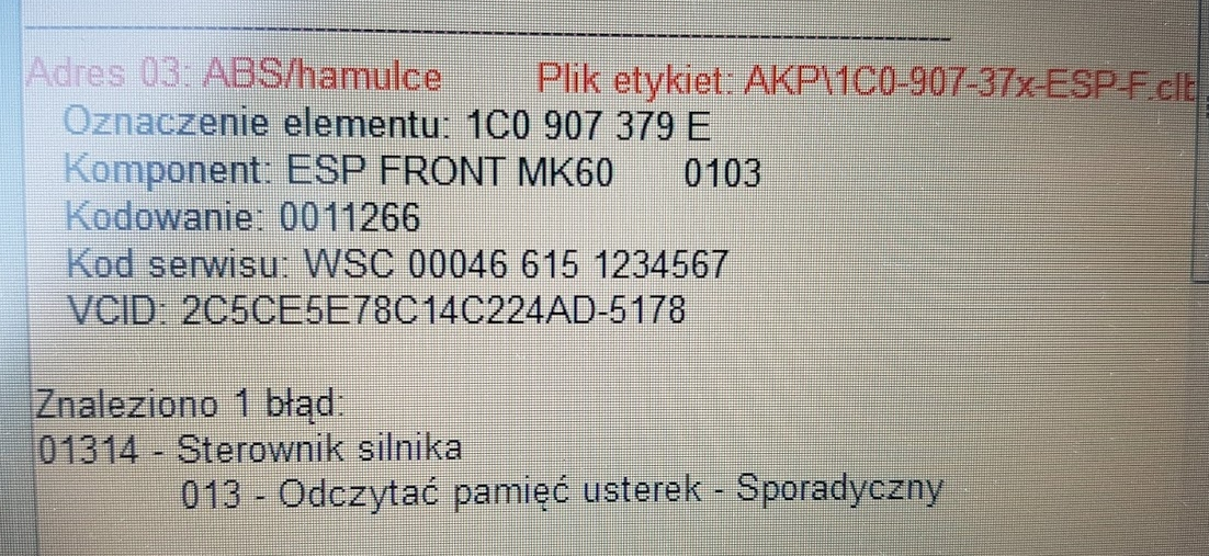

    Problem nie ustał, za to pojawił się nowy po wymianie cewki. Auto czasami traciło reakcję na gaz. Niestety komputer nie pokazywał żadnych błędów. Do tego wymieniłem jeszcze kable WN (Beru). Dalej działo się, to samo, aż pewnego dnia po myjni automatycznej auto załapało tryb awaryjny i świeciły się kontrolki ESP i EPC. Błąd wyszedł w sterowniku ABS:
    GOLF IV 1.6 16V - Szarpania w okolicy 1900 rpm oraz brak reakcji na gaz
    O dziwo w sterowniku silnika błędów brak. Problem zrobił się dość poważny ponieważ auto raz traciło reakcję gaz, a raz wchodziło w tryb awaryjny z kontrolkami ESP i EPC na liczniku. Zdarzało się, to kilka razy, podczas jazdy. Nie zawsze działo się tak samo. Na przykład po straceniu gazu nie zawsze zaświecały się kontrolki ESP, EPC. Czasami tryb awaryjny wchodził bez powodu, podczas normalnej jazdy. A czasami był brak reakcji na gaz i kilka sekund później tryb awaryjny.

    Oraz, dlaczego sterownik ABS informował o błędzie w sterowniku silnika, którego tam nie było ?
    Zaczynam się zastanawiać czy sam sterownik nie jest uszkodzony. Pomimo, że nie był zalany, ani nie było w nim zimnych lutów.

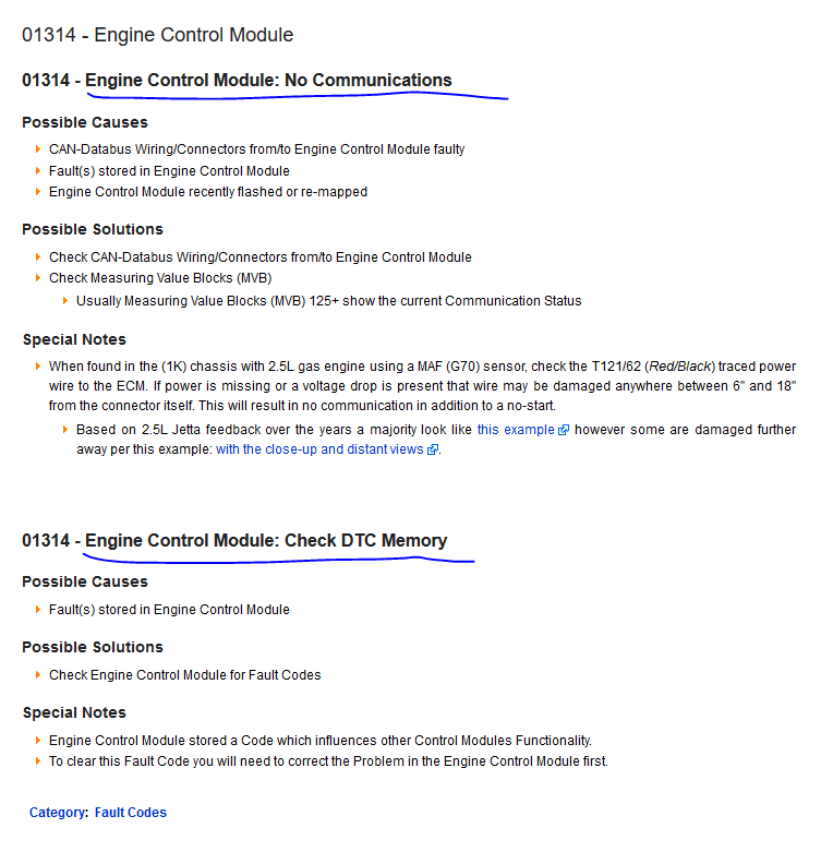

    Dlaczego sądzisz, że występuje problem z komunikacją ? Błąd 01314 ma dwie interpretacje:
    01314 - Engine Control Module: No Communications
    01314 - Engine Control Module: Check DTC Memory
    U mnie pojawia się ten drugi. Jakby był problem z komunikacją, to pokazywał by się ten pierwszy ?
