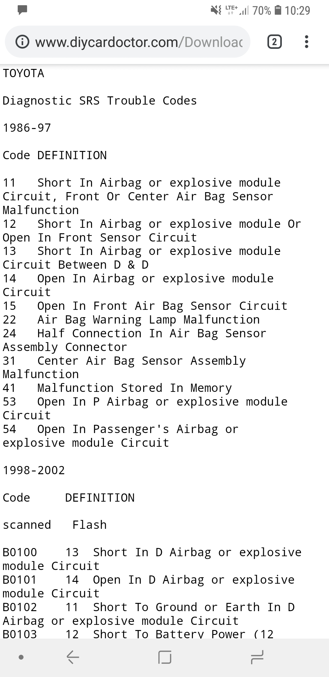

Od dwóch tygodni po odpaleniu silnika nie gaśnie mi lampka kontroli poduszek.
Wyczytałem tutaj pod jednym z postów sposób na to by ta kontrolka wymigała(w moim przypadku działa ) mi kod błedu.
Moja kontrolka wymigała mi nr 12 i 31
Tabela błędów poniżej
Zaś z tabeli błędów wyczytałem że jest to błąd :
12 Short In Airbag or explosive module Or Open In Front Sensor Circuit
31 Center Air Bag Sensor Assembly Malfunction
I teraz już nie wiem co dalej zrobić 😂 chciałbym to naprawić sam lecz potrzebuje drobnych rad.
Z góry dziękuję za pomoc
