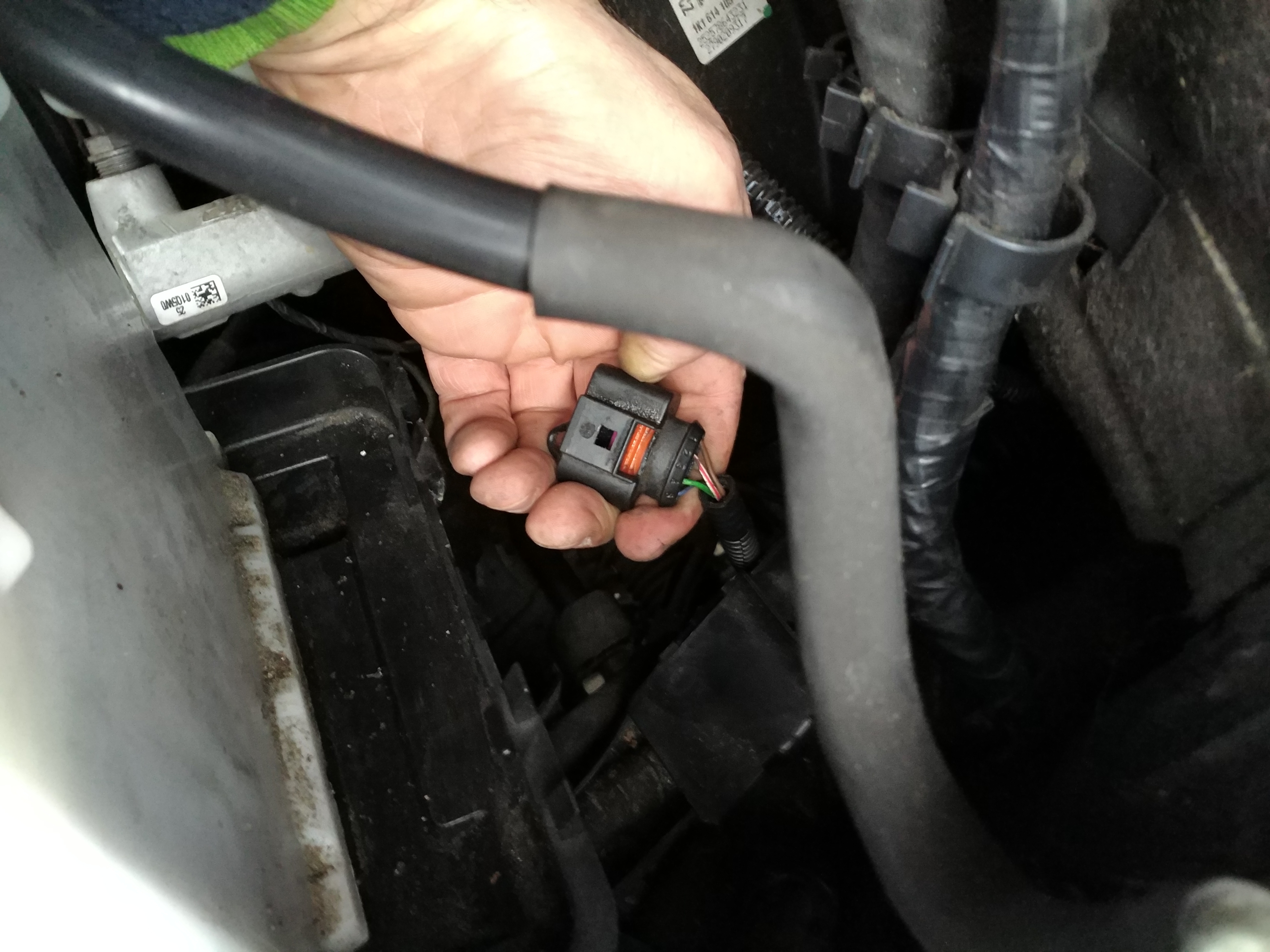

    Mam problem z odpaleniem samochodu,
    samochodem do jechałem rano do pracy ,po południu przekręcam kluczyk mruga kontrolka świec zarowych,oraz komunikat Kuplung-czyli wciśnij sprzęgło .Wciśnięcie sprzęgła nic nie daje .
    Odłączyłem akumulator aby zresetować komputer i nic to samo.
    Wezwałem adac -posprawdzał bezpieczniki,wszystkie złącza stwierdził że do wymiany jest czujnik przy pedałe sprzegła- co o tym sądzicie?
    jaki to nr częsci i jak wymienić?

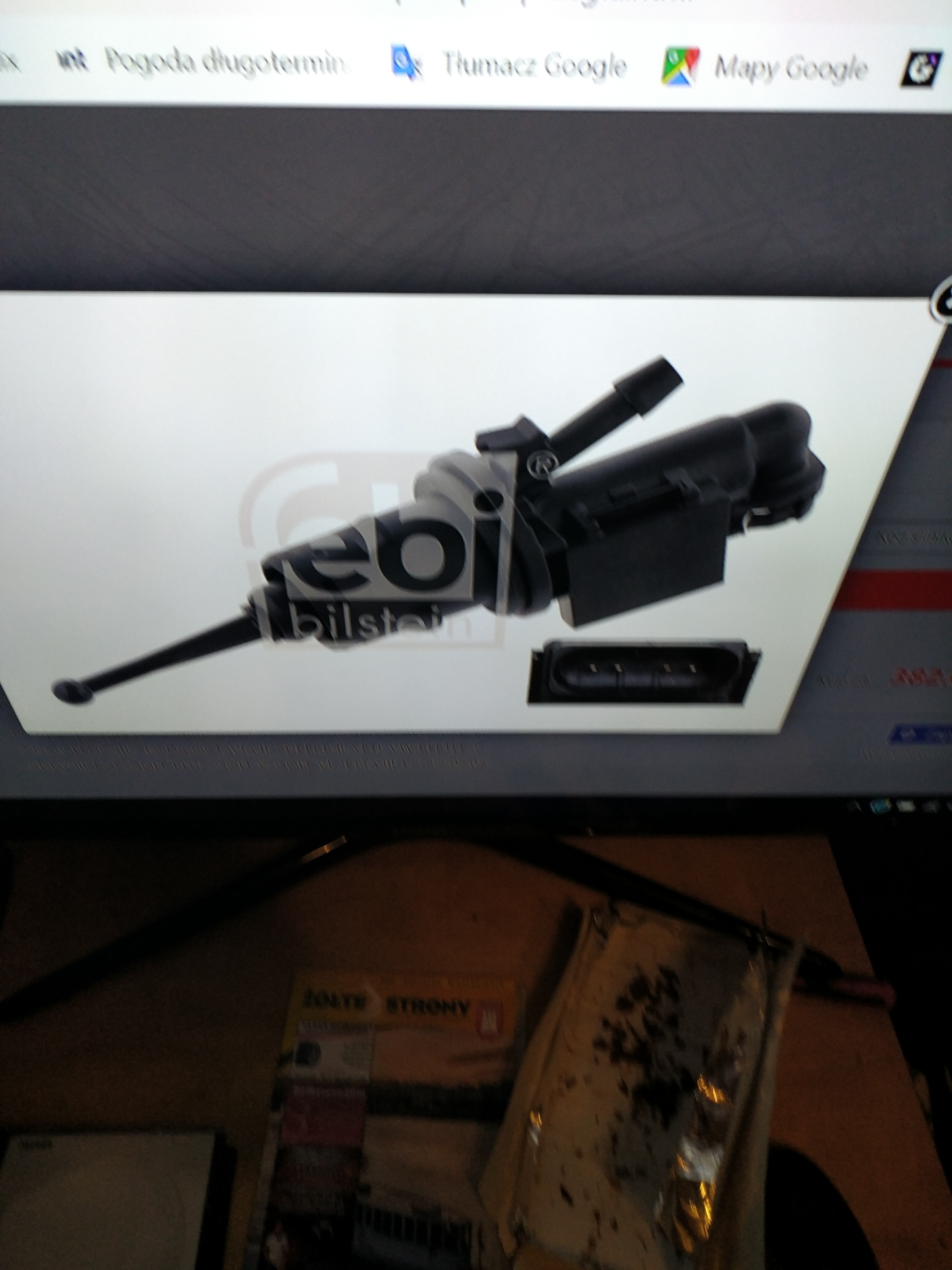

  • #5 17567987
    zibi3637
    Niestety komputer dostaje sygnał z czujnika jest zamontowany na pompie sprzęgla Skoda oktavia 1,6 tdi 105 km - Brak możliwości rozruchu Skoda oktavia 1,6 tdi 105 km - Brak możliwości rozruchu
    Muszę wymienić całą pompę czy czujnik jest oddzielnie?
    Kostka ma 4 piny,
    5 i 6 pin zmostkowałem odpala,
    Nie wiem od czego jest 1i 2?
