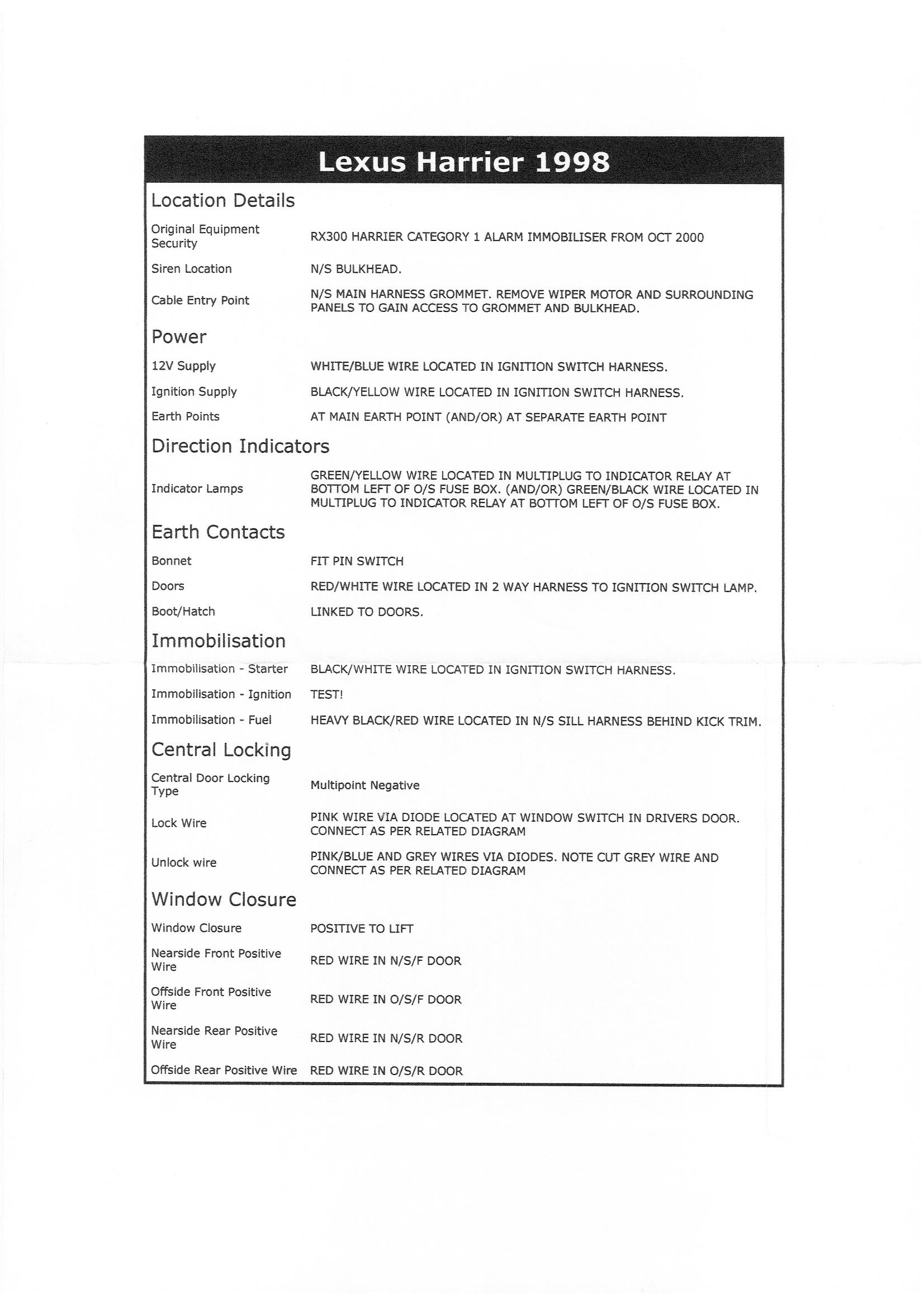

    Witam wszystkich, posiadam auto jak z tytułu (kierownica po prawej jako, że to import z Japonii). Rocznik 1998. Gdy go kupiłem był zamontowany alarm Autowatch 160 ale nie połączony z centralnym zamkiem. Przed podłączeniem z centralnym, gdy kluczykiem zamykałem wszystkie drzwi się ładnie zamykały i otwierały.
    Po podłączeniu alarmu z centralnym otwieranie i zamykanie z pilota działa ale na lewą stronę (przód i tył) idzie jakby "za słaby sygnał" lub nie ma mocy żeby w pełni domknąć / otworzyć. Kluczykiem jeśli klika razy przekręcę to jest szansa że po troszeczku się domknie ten centralny. Już tak jeżdżę długo ale jest to jednak upierdliwe. Pamiętam, że gdy odłączałem ten alarm od instalacji zamykanie kluczykiem działało poprawnie.
    Jedno czego nie zrobiłem jak w instrukcji to nie dałem diody pomiędzy jednym z przewodów alarmu a centralnym, ponieważ nie wiedziałem jaka jest wymagana.
    Więc pewnie występuje coś co nazywam sobie w głowie, że prąd się cofa i nie idzie w pełni na siłowniki. Z zasady wiem, że raczej jest to sterowane masą ale takie uproszczenie w głowie stosuję.
    Czy może ktoś poradzić jaką diodę tam wrzucić i jaka polaryzacja? Lub jaki może być inny problem?
    Dziękuję z góry

    Mylisz pojęcia dlatego, że centralny zamek masz oryginalny a to co Ty zapewne podłączyłeś to tylko sterowanie wiec tam jest tylko potrzebny impuls. "Moc" tego impulsu nie powinna wpływać na działanie centralnego zamka. Której diody nie zamontowałeś bo ja żadnej na tym schemacie nie widzę?

    Masz rację, źle to opisałem. Jeśli chodzi o diodę to info brałem z instrukcji, którą teraz załączyłem do pierwszego postu. Problem jest taki, że nigdy żadnego diagramu nie znalazłem w necie a switche (choć nie wiem które) moim zdaniem diod żadnych nie mają.

    Ok, a może być tak, że skoro nie puściłem przez te diody to sterowanie lewej strony gdzieś mi ucieka bo nie ma że tak powiem blokady plyniecia sygnału / poziomu wysterowania w jedną stronę? Jeśli teraz odlacze centalke alarmu to sterowanie z kluczyka będzie sterować obie strony jak należy.
    Jaka można zastosować diodę żeby 'puszczala' prąd tylko w jedną stronę?
