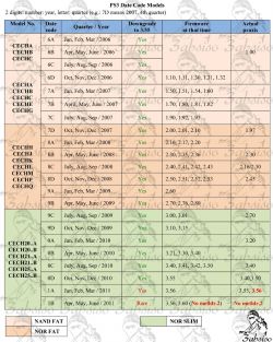

    Chciałem sobie wrzucić system 3.55 ale przy próbie aktualizacji z pendriva dochodzi do 70 % i wyskakuje komunikat błąd danych.
    Według tej tabeli:
    PS3 Cech 2504b - Błąd aktualizacji systemu do wersji 3.55 z pendrive, 70% postępu
    moja konsola wyszła z softem 3.55
    Wersja Cech 2504b data 0D
    Podejdzie to oprogramowanie??
