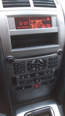

    posiadam 407 SW 2006r.
    i nie mogę dojść jak włączyć ikonkę klimatyzacji na panelu, otóż wyświetlacz nie wyświetla niczego związanego z klimatyzacją czy temperaturą w środku auta.
    Czy można to przywrócić w Planet?
    Peugeot 407 SW 2006: Jak przywrócić ikonę klimatyzacji na panelu?

    Wyciągnij wyświetlacz i podaj oznaczenia prawdopodobnie tu jest przyczyna.

    Kodowanie wyświetlacza przez pp2000 i będzie wszystko wyświetlał.

    Zobacz gdzie ma temperaturę zewnętrzną. Wyświetlacz prawdopodobnie pochodzi do wersji bez klimatyzacji i nie obsługuje klimatyzacji. Wiec nic nie zakoduje.
    Było kilka wersji wyświetlaczy.

    Tak klimatyzacja działa, lecz nie wyświetla, prawdopodobnie wyświetlacz jest od jakiejś wersji z 307 chociaż nie jestem pewny.
    kowal162 - gdzie w PP będzie kodowanie wyświetlacza?

    Bodajże zestaw wskaźników i informacje dla kierowcy.

    Tego wyświetlacza się nie koduje, koduje się tylko wyświetlacz w liczniku.

    Sprawa rozwiązana przez kodowanie, działa.
