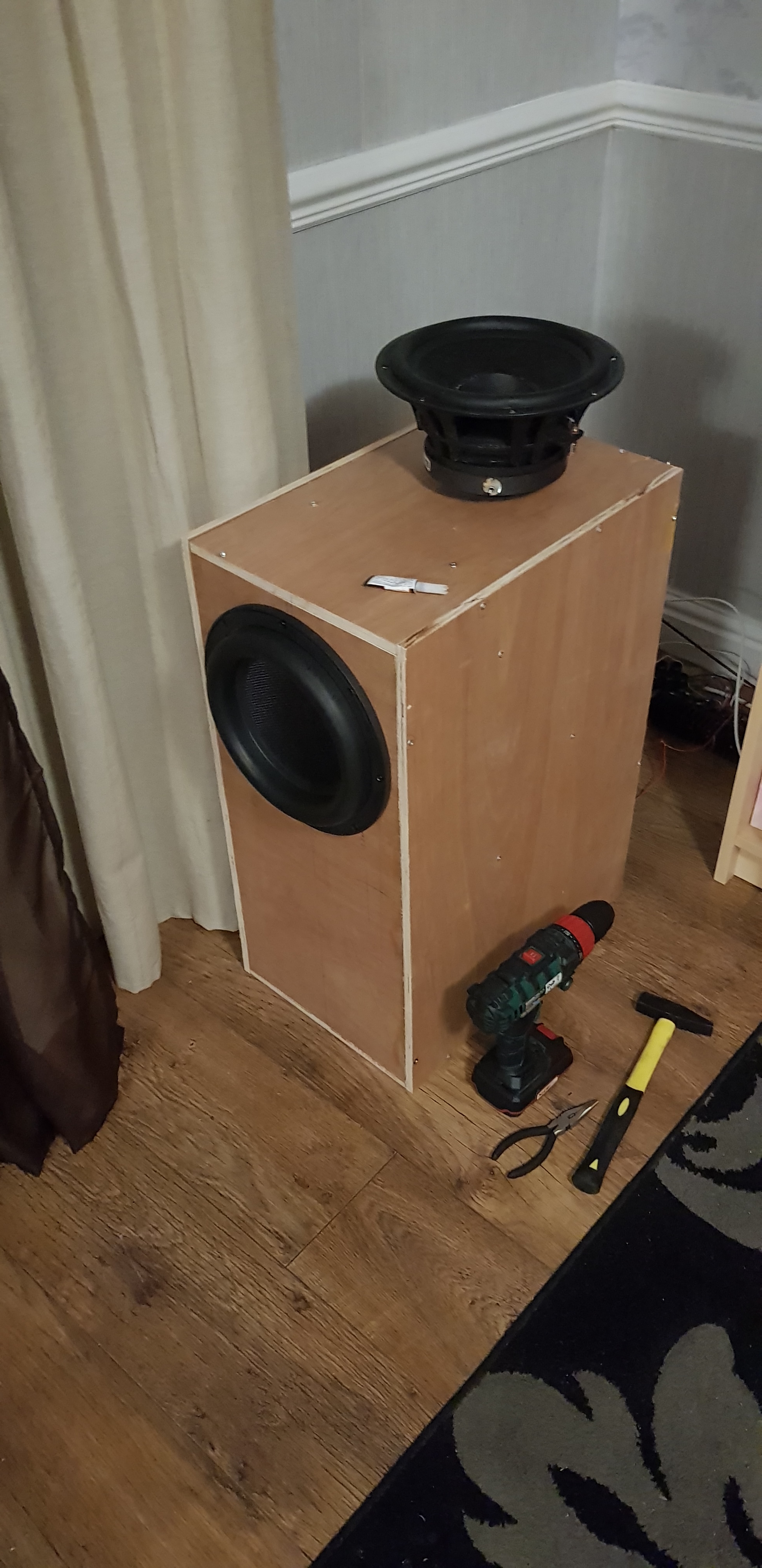

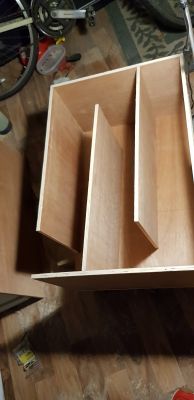

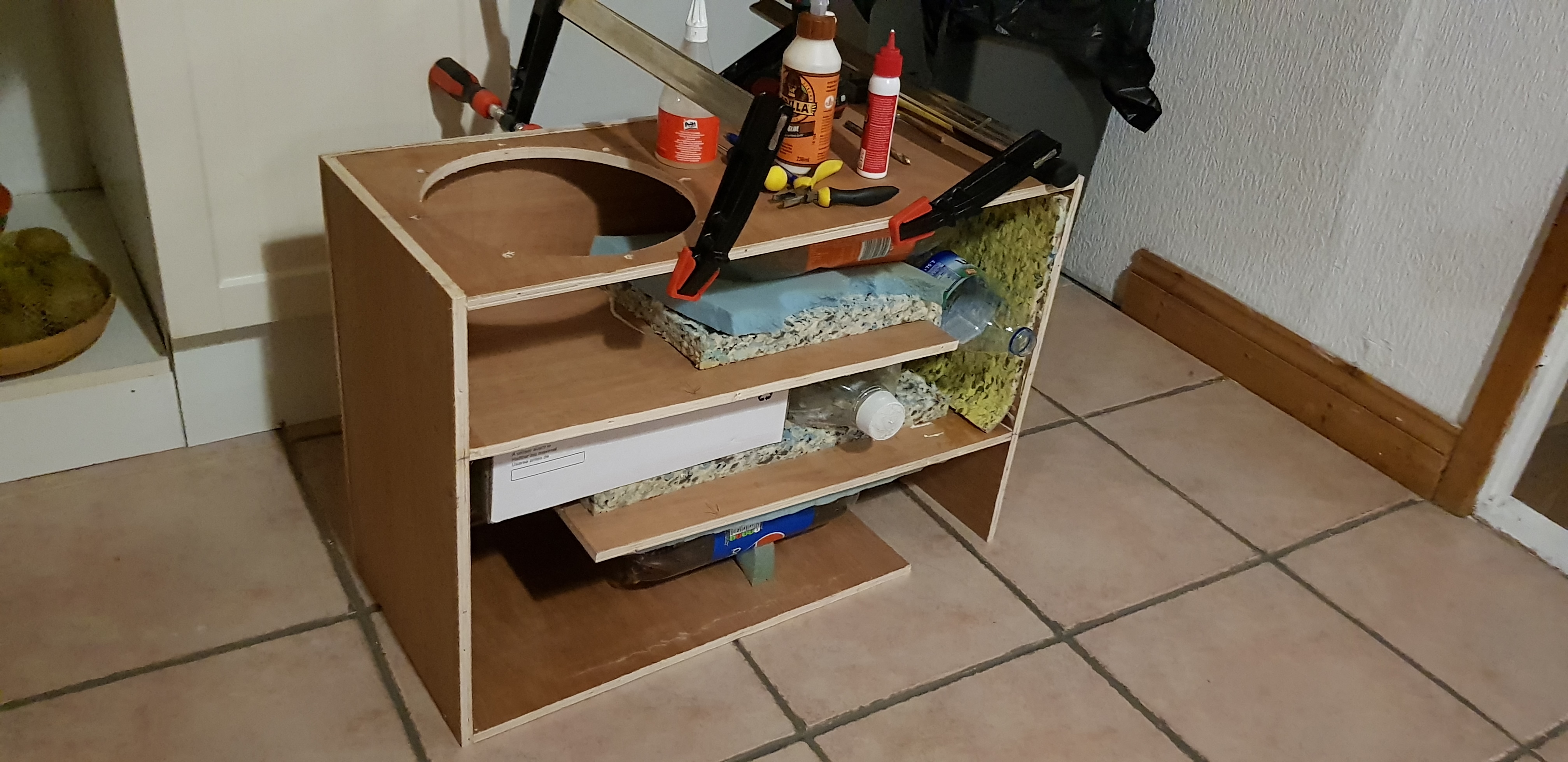

    Tak jak obiecałem, w linii transmisyjnej jest o wiele głośniejszy, jest sporo niższe zejście, żeby nie było tak kolorowo, pasmo nie jest tak równe jak w przypadku obudowy zamkniętej, pierwszy dołek pojawia się w okolicy 60Hz, trochę pomogło wytłumienie tunelu matą dźwiękochłonną,
    Subwoofer obecnie jeździ w Lexusie is250 pod seryjnym wzmacniaczem, teraz szukam wzmacniacza którym mógł bym zasilić ten głośnik, może polecicie jakiś? Jaki subwoofer i wzmacniacz do Forda Galaxy - Dobrej jakościJaki subwoofer i wzmacniacz do Forda Galaxy - Dobrej jakości Jaki subwoofer i wzmacniacz do Forda Galaxy - Dobrej jakości
