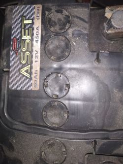

    Witam. Chce dolać wody do akumulatora
    Asset 50Ah/450A . Tylko jak odkręcić te śruby. Dzięki za każdą pomoc Jak odkręcić śruby do dolania wody w akumulatorze Asset 50Ah/450A?

    Albo są normalnie odkręcane albo wciskane, innej opcji nie widzę.

    Tylko że te śruby są płaskie, rowno z całą pokrywą

    Bo to bezobsługowy akumulator. Jeżeli nie był długotrwale "gotowany", to poziom elektrolitu nie powinien się znacząco zmienić. Korki prawdopodobnie są wciskane.

    Po czym kolega rozpoznaje, że należy dolać wody, przecież "obudowa" akumulatora jest czarna i raczej poziomu elektrolitu nie widać. Jeśli rzeczywiście chcesz się dostać do poszczególnych cel, (a raczej w Twoim przypadku korki nie są wykręcane ani podważane), to istnieje taka możliwość, ale na własne ryzyko.
    W przypadku akumulatora bezobsługowego można wywiercić np. wiertłem 10-tką otwory wprost nad każdą celą. Po sprawdzeniu poziomu elektrolitu oraz jego stężenia, można z pomocą lejka dolać wody destylowanej tj. do takiego stanu, aby były zalane płyty akumulatora. W moim przypadku po osuszeniu wilgoci z okolic otworów zakleiłem "srebrną taśmą" z mocnym klejem i po doładowaniu akumulatora nadal go użytkowałem. Można też użyć korków z tworzywa dopasowanych do otworów w akumulatorze.

    Szczypcami do segerów np. ale po co?
