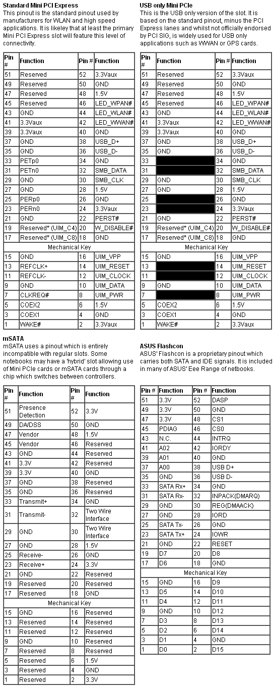

    Myślę że warto będzie poczytać dokumentację twoich dysków. Chodzi mi konkretnie o layout pinów tych dysków.
    Asus EeePC korzystają (jak sam wyczytałem) z pinoutu zwanego "ASUS flashcon" - połączenie SATA, PATA i USB, co miało być protoplastą mSATA. Załączam link w tym temacie Link oraz infografikę z linka.

    Witam, nie mogę znaleźć żadnej dokumentacji dla tych dysków, które mam.
    Odszukałem jedynie schemat płyty głównej jaka jest w Dell Mini 9.
    Na stronie 16 jest opis pinów dla kontrolera ICH7M i dla SATA jest opis "wyłączone".
    Ten laptop nawet się nie chciał włączyć tzn. na 2 sekundy dioda zasilania się zaświeciła jak wrzuciłem do niego standardowy SSD mSATA. Ten laptop kompletnie nie wspiera sata.Asus (modele 900,901 inne są już na 2,5'' sata) posiada to dodatkowe złącze (oprócz mPCie na dysk) na dysk
    ZIF i ma na niego miejsce więc można kombinować. W Dellu tego w ogóle nie ma.
