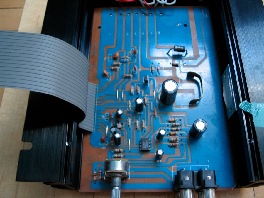

  • #13 17569682
    MietekFighter
    Ten wzmacniacz ma moc ok 10W na kanał.
