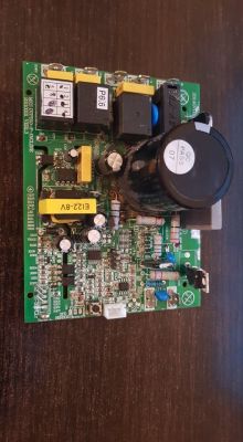

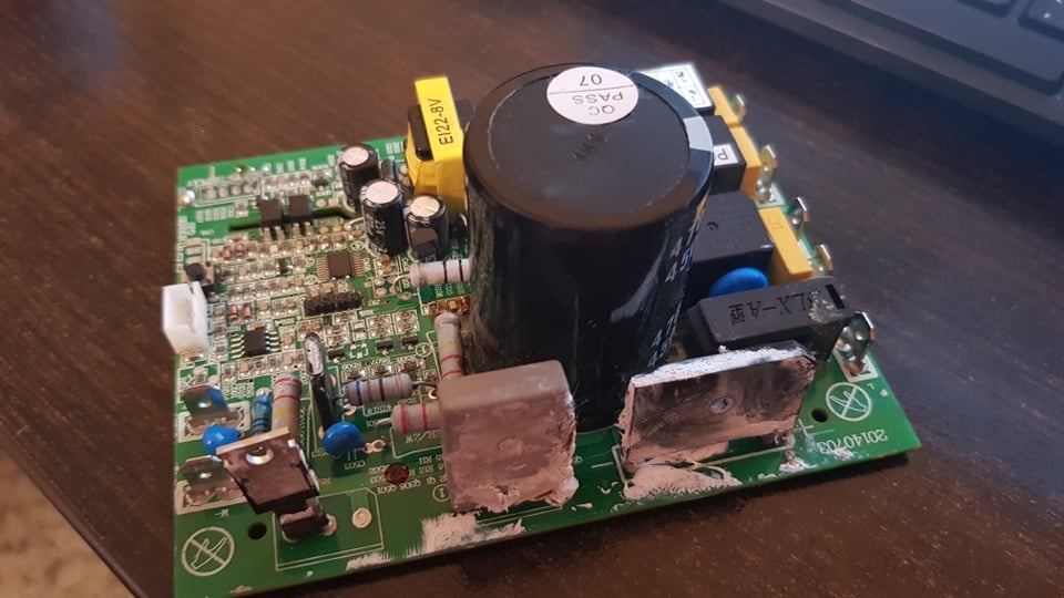

    Posiadam bieżnię, która to wyłącza się po minucie biegania. Gdy włączę ją bez obciążenia nie restartuje się.
    Dostałem się do elektroniki, pierwszym podejrzanym był tranzystor kluczujący, który to miałby za wysoką temperaturę pod obciążeniem lecz wszystko było delikatnie tylko ciepłe. Zmierzyłem prąd jaki pobiera silnik i to było zgodne z tabliczką znamionową czyli pod obciążeniem 10-12A a bez obciążenia 5-8A.
    Czy ktoś jest w stanie podpowiedzieć mi co jeszcze sprawdzić, ażeby znaleźć winowajcę?
    Model układu sterującego to MKS DTPB10-P-INCLINE

    Witam -proszę zamieścić fotkę tabliczki znamionowej silnika ( stosunkowo duży pobór
    prądu na biegu jałowym ).
