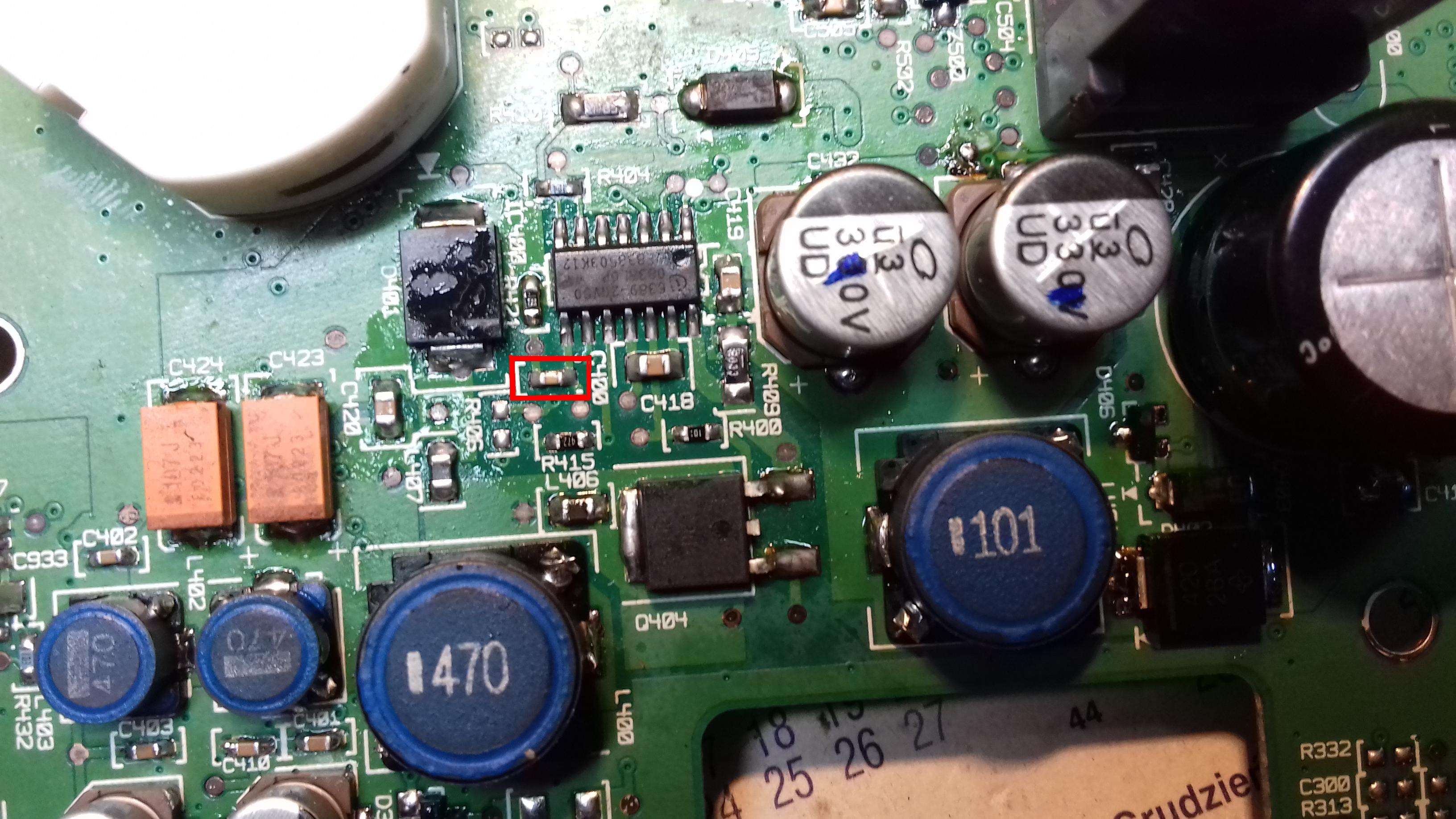

    slevy70
    dzień dobry , mam problem z licznikiem Visteona w Galaxy COnvers+. Licznik samoistnie się nie włącza. Brak zimnych lutów, Wszytsko sprawdzone i przelutowane. Natomiast jak lekko dotkne palcem kondensatora zaznaczonego na zdjeciu licznik sie uruchamia i wszystko działa idealnie do wyłączenia zapłonu. kondensator c400 , układ IC400 (6389 2GV50), rezystor R421 podstawiane nowe efekt ten sam.
    Takiej zagadki jeszcze nie miałem , Moze ktoś spotkał się z podobnym problemem . dziękuję za ew porady jak naprawić usterkę.
  • #2 17573352
    krzychu001
    Zobacz co jest na pierwszej nodze on off IC 400.Kondensator 2,2nF co dotykasz i dławiki w okolicy.
  • #3 20223621
    lakiernik175
    Witam. Mam taki sam objaw. Licznik martwy. Nawet nie palą się lampki od kierunków podczas otwierania. Po dotknięcie w okolice tego samego kondensatora licznik wstaje. Potem chodzi przez 1 dzień i znowu trup.
    Doszłeś jaka była przyczyna?
