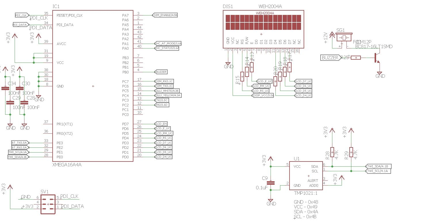

    Walczę z problemem już kilka dni. Kończą mi się już pomysły więc proszę o pomoc. Płytka z paroma modułami komunikacyjnymi, zasilaniem, XMega128A4 i wyświetlacz z serii WEH 16x4 - driver zgodny z hd44780.
    Przed zamówieniem pcb soft pisany był na prototypie w płytce stykowej z XMegą16A4. Tam LCD dział jak trzeba. Sam wyświetlacz był testowany też ZL15AVR z ATMegą32 z podobnym rezultatem. Fragmenty schematów poniżej:
    Wyświetlacz Winstar OLED 16x4, nie działa z konkretnym MCU Wyświetlacz Winstar OLED 16x4, nie działa z konkretnym MCU

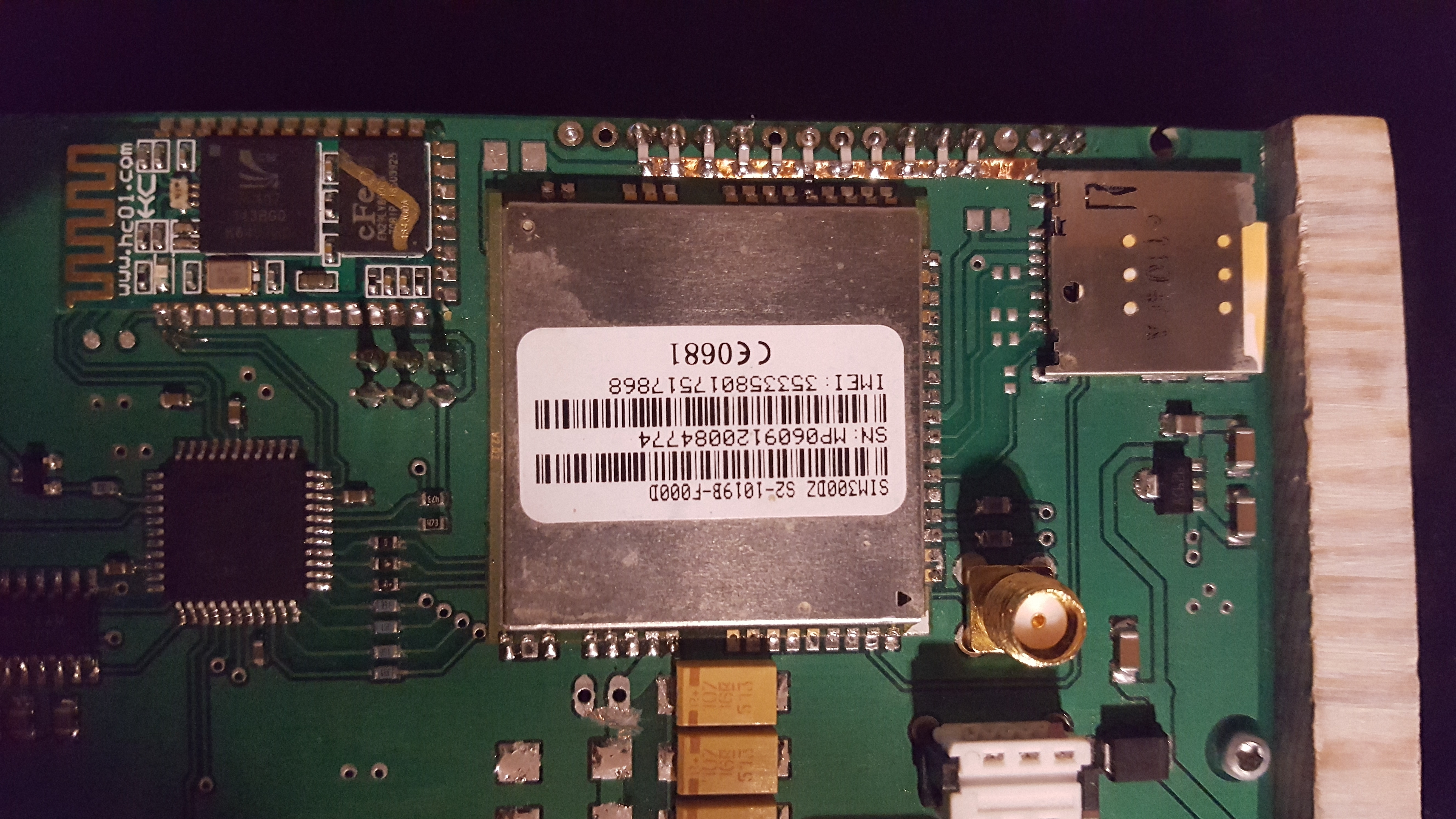

    Moduły GSM, BT, przetwornica do SIM300 zostały odcięte i na chwilę obecną nie wnoszą nic do działania reszty więc pominę je w opisie.

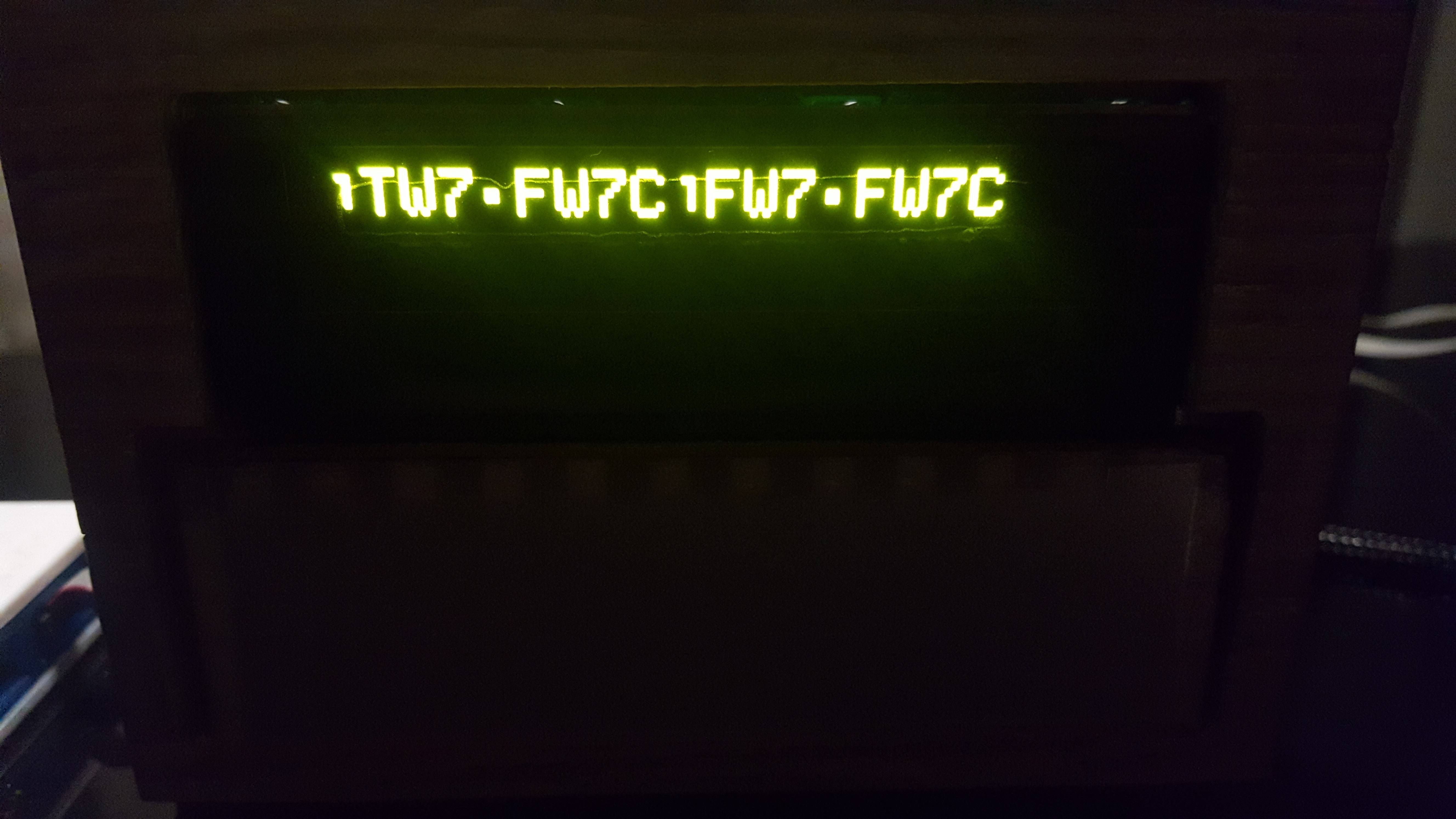

    Po zasileniu, wyświetla się prawidłowo tekst powitalny - utrzymuje się na wyświetlaczu do następnego odświeżenia. Następne wartości maja bardzo duża szanse zostać wyświetlone źle lub wcale. Im więcej razy odświeżam wartość tym większe bzdury są wyświetlane. Za pierwszy razem jest to przekłamanie np. tylko jednego znaku, za drugim trzech a za trzecim kursor wypada poza zakres ekranu i tekst znika częściowo lub całkowicie. To tylko przykład ponieważ w jaki sposób się to objawi jest dosyć losowe natomiast pewne jest to, że wysypie się tym bardziej im częściej zmieniona będzie zawartość.

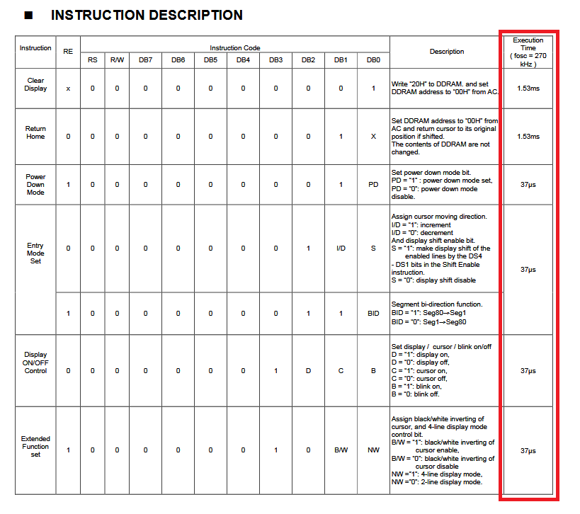

    excray napisał:
    Zapewne dlatego, że totalnie olałeś zalecenia producenta co do czasu realizacji poszczególnych komend:
    To jest tylko 1 z 3 stron. Tutaj znajdziesz całą listę - strony 10-12:
    https://www.newhavendisplay.com/appnotes/datasheets/LCDs/RW1067.pdf
    Czyli oczekiwanie na flagę zajętości po każdym zapisie nie jest wystarczające?
    Kod: C / C++
    Zaloguj się, aby zobaczyć kod
    Dodałem 2ms po każdej komendzie - nie zmieniło to nic

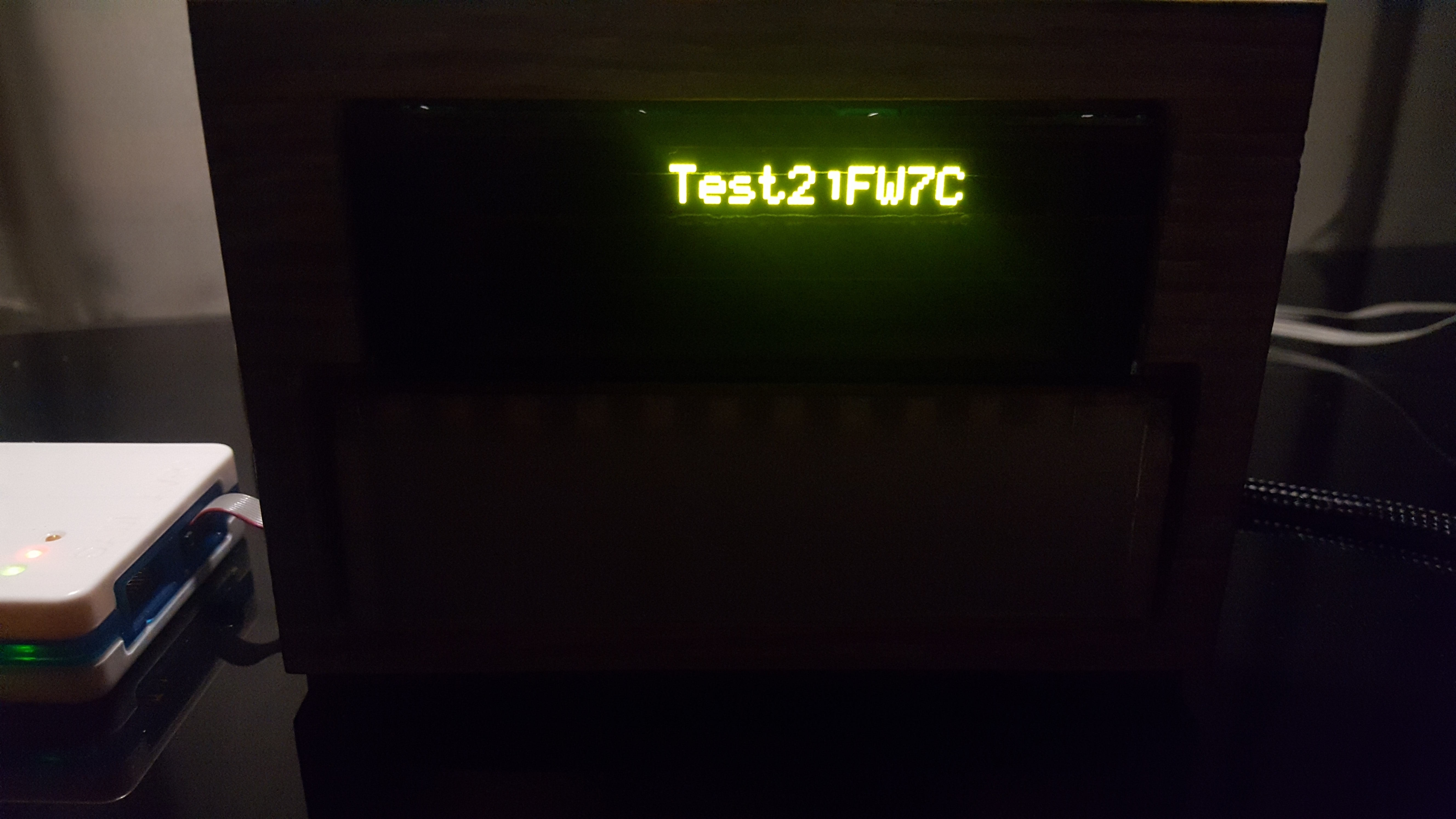

    Usunąłem oczekiwanie na D7, rzeczywiście brakuje tam zmiany kierunku - dzięki. Dodałem opóźnienia w main'ie:
    Kod: C / C++
    efekt po 3 sekundach:
    po 6 sekundach:

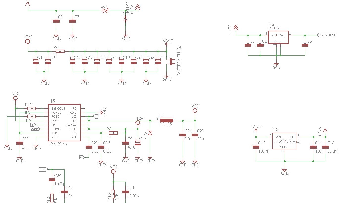

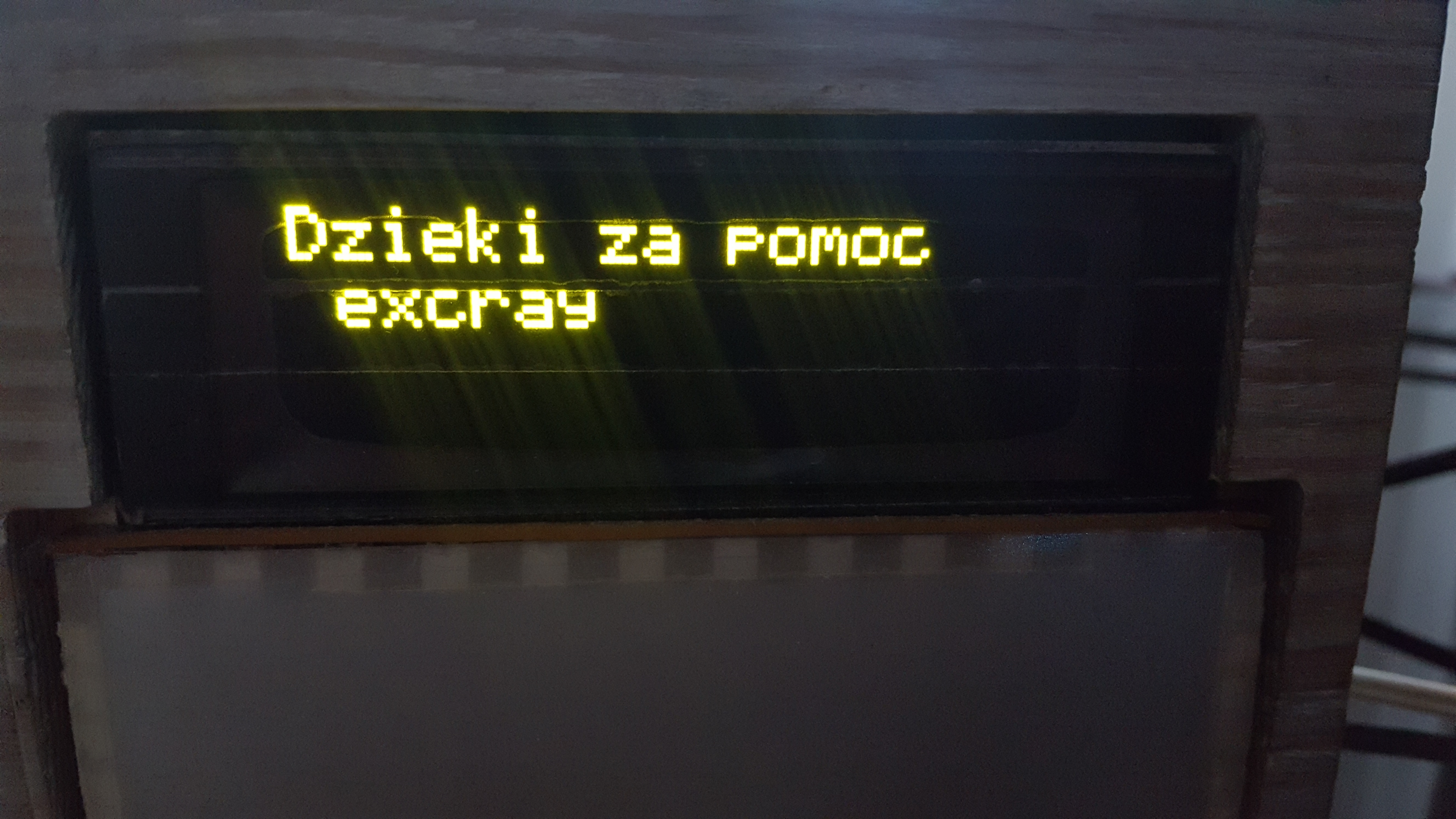

    Problem rozwiązany. Zwarłem 7805 dedykowany do zasilania LCD i podałem 5V z zasilacza na całość. Wyświetlacz ruszył aż miło. Zapewne 7805 przysiadał w trakcie zapisu do LCD. Te zapady musiały być bardzo, krótkie bo obserwowałem wcześniej 5V na oscyloskopie z pasmem 20MHz i trigger nic nie złapał.
