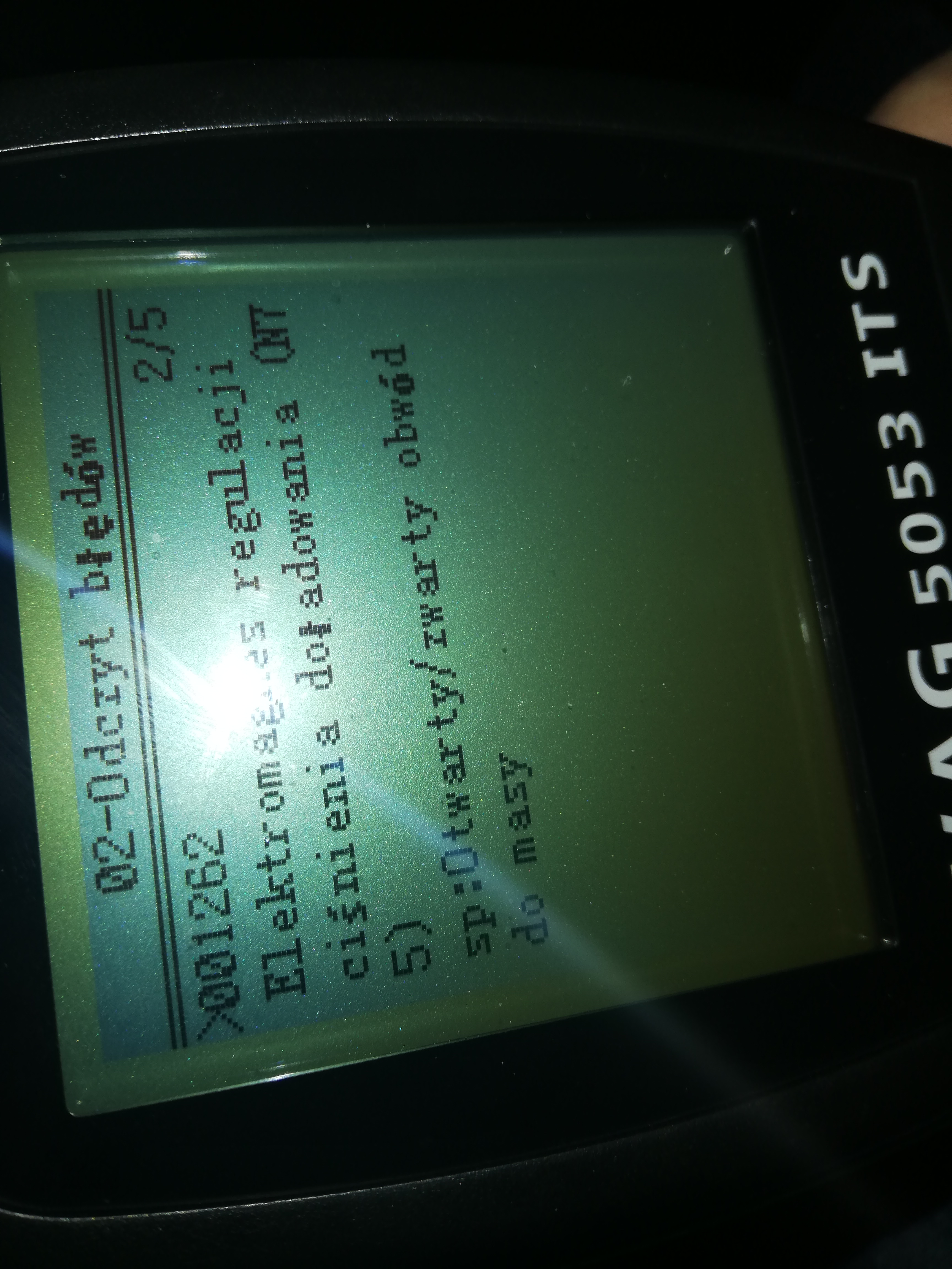

    Sprawdzane było na tym starym komputerze. Czy ten 109 odpowiada za brak mocy i kopcenie na biało?
    Po wypieciu tego 109 błędy dalej są. Wiec masz rację. Czy to odpowiada za moc?
  • #29 17571670
    spinacz
    Nie, z niego idzie zasilanie na EGR, zawór regulacji wtrysku, regulator ciśnienia doładowania, przepustnica, przepływomierz i regulator ilości wtrysku.
    Pierw ogarnij odpalanie by to było pewne, później wszystkie czujniki które zgłaszają błąd i od razu do czyszczenia i sprawdzenia EGR, później jak to nie pomorze dalsze poszukiwania.
  • #30 17571688
    dzaza
    Poziom 6  
    Właśnie te błędy mam na ecu te co wymieniłes co dalej robić
