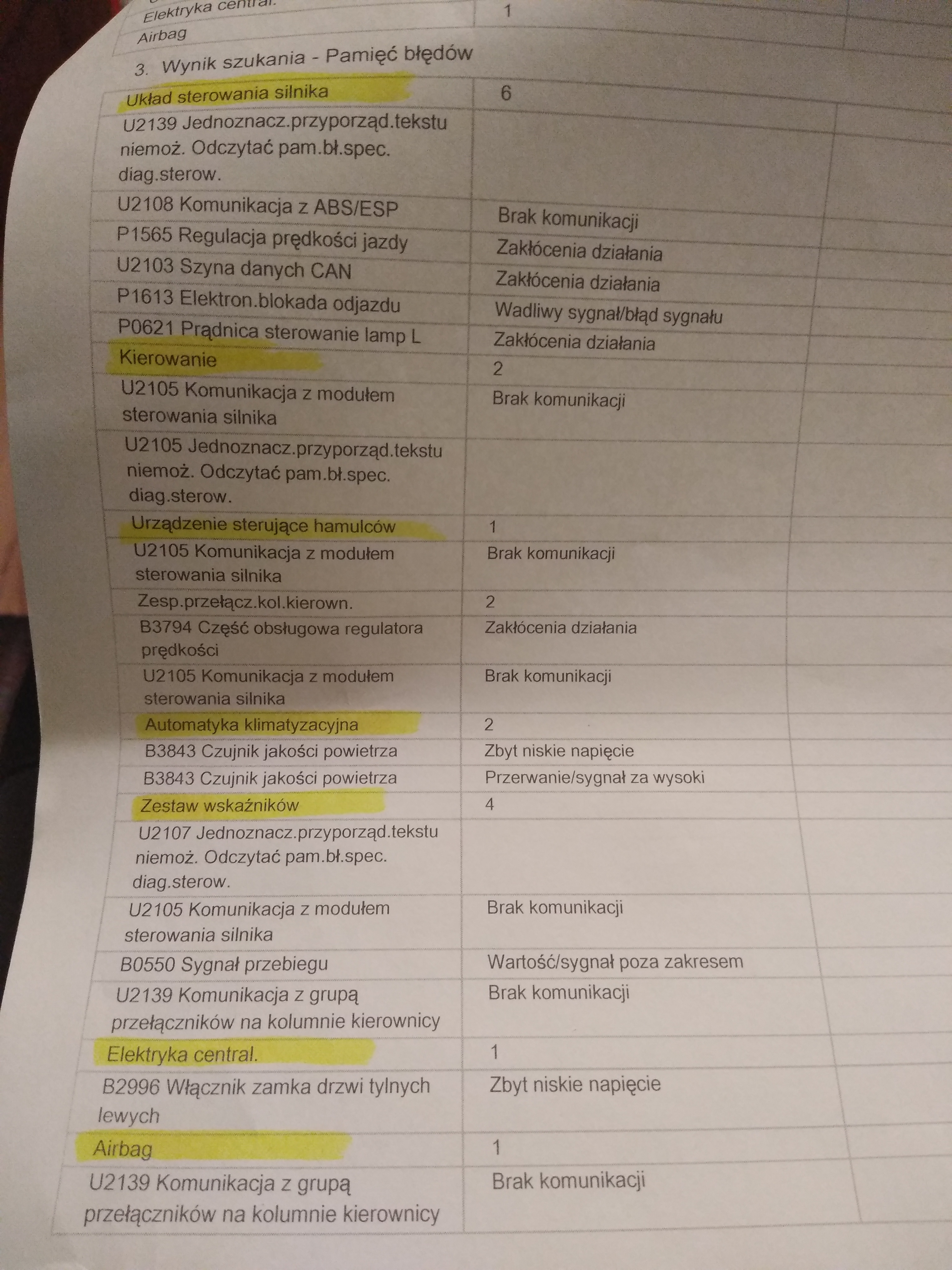

    Poszukuje cim GK, posiadam błąd powracający kierownica z wykrzyknikiem, ESP, opadające zegary, pojawia się to co jakiś czas co powoduje że nieraz nie można odpalić auto a do tego jak się nagrzeje o przejechaniu jakiś 100 km podczas zwalniania na światłach bez powodu pojawiają się te błędu co powoduje dodatkowo brak wspomagania - po 3 miesiącach walki decyduje się na wymianę cim bo już dużo zrobione i dalej nic np.
    Wymiana wtyczki od ABS
    Wymiana sterownika koło silnika
    Przerzucone wszystkie kable i wtyczki
    Płyn od wspomagania ok
    Nie mam już sił i nie wiem czy wymiana cim pomoże
    Opel Vectra C 2003 - błędy kierownicy, ESP, zegary, brak odpalania Opel Vectra C 2003 - błędy kierownicy, ESP, zegary, brak odpalaniaIMG_201811...322216.jpg Download (2.78 MB)

    Są ludziki co to naprawiają , wymjana jak najbardziej słuszna
  • #3 17572004
    CAR pass
    Wymiana nie wiem czy nie droższa?
    Skąd jesteś?
    Posiadam tylko muszę sprawdzić czy na motce czy eep ( CIM z PIN-em )
