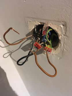

    Próbuję podłączyć Sonoff Touch niestety światło miga :( wiem, że Sonoff wymaga oddzielnego zasilania ale zupełnie nie wiem jak to ugryzc w takim przypadku - wydaje się, że wszystko mam doprowadzone w puszce kontaktowej ale nie mam jak się wpiąć do niebieskiego więc prośba o poradę:
    Sonoff Touch i dużo kabli w puszce...
    Tak wyglądają kable w puszce, napięcie jest na 1 brązwym kablu (tym złączonym z czarnym, wtedy światlo świeci)

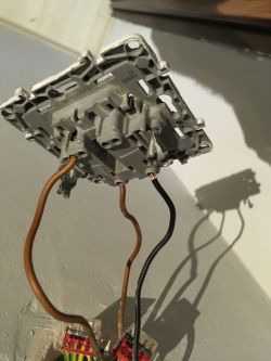

    A tak wygląda podłączone do przełącznika , pierwszy od lewej to ten z napięciem.

    Jeśli dobrze rozumiem to mam podpiac ten niebieski kabel do sonoffa ale nie wiem jak poradzic z tym vago? Wyciagnac jeden kabel , rozdzielic na 2 i 1 wrocic do vago a drugim do sonofa?
    Pytanie dodatkowe, czemu 1 brazowy ma napiecie a drugi nie?

    Zmień to czerwone 4 polowe wago na żółte 5 polowe, będziesz miał jeden pin wolny na wyprowadzenie przewodu N do nowego wyłącznika.
    Co do pytania o przewód brązowy, to pewnie jest wyłącznik świecznikowy więc do lampy biegnie dwa przewody fazowe z czego tylko jeden (czarny) może być wykorzystywany.

    Dzięki, a wago są uniwersalne czy to jest jakas konkretna grubosc kabla? I te kable sie po prostu wyciaga na siłę? Dla pewności - mam to zrobic dla przewodu w kolorze niebieskim, tak?
    Najpopularniejsze wago czy inne szybkozlaczki są na przewody 1,5-2,5mm2
    Wyciągasz przewód z szybkozłączki jednocześnie kręcąc złączką prawo/lewo.
    N musisz wyprowadzić ze złączki przewodów niebieskich.
    Wszystkie prace wykonywać na wyłączonym zasilaniu.

    Zabrałem sie za zrobienie tego, kupiłem Vago , kabel zacząłem sie dobierac i ... okazuje się, że w niebieskich przewodach nie ma napięcia. Tak powinno byc?
  • Poziom 39  
    Oczywiście że tak, martwił bym się jakby było inaczej, między brązowym fazowym a niebieskimi woltomierz powinien oscylować w okolicy 230V

    OK dzięki choc w takim razie nie do konca rozumiem po co ten niebieski ma isc do Sonoffa? Czytalem ze on potrzebuje oddzielnej lini zasilania a wychodzi mi ze teraz bedzie tam szła jedna linia napiecie (brązowy do L In) jeden na wyjscie do światła (czarny do L out) i niebieski bez napiecia do N in
  • Poziom 39  
    Z tego samego powodu z jakiego N dochodzi do każdego innego urządzenia w domostwie... Wyłącznik który masz zamiar zamontować to urządzenie (jak każde inne) zawiera elektronikę która potrzebuje zasilania 230V

    OK ale 2 kable już dochodzą do Sonoffa. Jak doczytałem, że Sonoff potrzebuje swojego zasilania to założyłem, że chodzi o to, że sonoff przy włączaniu światła włącza/rozłącza obwód przez co nie ma jak zasilić sonofa. Załozyłem ze potrzeba drugiego zasilającego choć jak teraz na to patrzę to rzeczywiście wystarczy jedno zasilanie i 2 wyjścia. Zastanawia mnie teraz tylko inna rzecz, skoro niebieski przewód jest 0/minusem , to czy po podłączeniu sonofa , nie bę∂zie tam płynął przypadkiem jakis prąd (mimo ze teraz nie plynie?)
    Nie jest jedno zasilanie L+N i jedno wyjście L'
    Tak wyłącznik będzie pobierał jakiś prąd w czasie czuwania wszystko powinno pisać w instrukcji.
