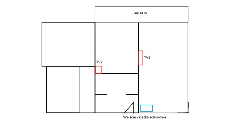

    Cześć.
    Zwracam się do Was z prośbą ponieważ jestem kompletnie zielony.
    Chciałbym w moim mieszkaniu poukrywać kable w ścianie więc już teraz potrzebuje dobrać odpowiedni osprzęt na każdą okazję.
    Przesyłam rysunek z prowizorycznym układem mieszkania. Chciałbym aby do każdego z dwóch odbiorników była w przyszłości możliwość podłączenia zarówno zwykłej telewizji kablowej jak i telewizji satelitarnej. I tutaj pojawia się pytanie. Czego potrzebuje by nic mnie później nie zaskoczyło? Jakie kable? Ile? Skąd poprowadzone? Jaki rodzaj gniazdek? Ewentualnie jakieś rozdzielacze, wzmacniacze sygnału? Niebieski prostokąt to miejsce na "centrum dowodzenia" gdzie znajdzie się np. router więc jest tutaj też miejsce na dodatkowy osprzęt antenowy jeśli będzie potrzebny. Bardzo proszę o pomoc :)

    Co teraz jest podłączone do odbiorników?
    Jeśli chcesz mieć możliwość wyboru to ze wskazanego punktu kładziesz przewody do odbiorników, do skrzynki doprowadzasz kable z balkonu od anteny sat(najlepiej dwa).

    Czy jest to nowe mieszkanie czy z "odzysku"?
    Jak nowe to inwestor/deweloper powinien dostarczyć sygnał RTV/SAT do mieszkania (mieszkaniowej skrzynki telekomunikacyjnej) ze zbiorczego pola antenowego, łącznie z "pustym" przewodem koncentrycznym dla ewentualnej kablówki (sygnału od operatora kablowego). O dwóch skrętkach i dwóch światłowodach nie wspomnę. Jakakolwiek antena (w tym również SAT) na balkonie jest wtedy zbędna.
    Jeśli z odzysku, to jak mam rozumieć stwierdzenia: "podłączenie zwykłej telewizji kablowej"? Sygnał od operatora czy z anteny naziemnej DVB-T?
    Jeśli od operatora to sygnałów nie można sumować. Muszą być osobne gniazda końcowe.
    W tej chwili nic nie jest podłączone ponieważ mieszkanie przechodzi remont.
    Czemu dwa kable? Czemu to służy?

    W celu użycia konwertera Twin chociażby.
    Mieszkanie jest z rynku wtórnego więc sam się muszę martwić.
    Generalnie zakładam, że początkowo będę chciał wykorzystywać jedynie naziemną telewizje + np. Netflix.
    Ale nie wykluczam, że kiedyś chciałbym się móc podłączyć albo pod telewizję kablową (np. UPC) albo satelitę (nc+ lub cyfrowy Polsat)
    Dlatego wolę pociągnąć więcej przewodów w ścianach/sufitach niż potem ciągnąć je tradycyjnie po mieszkaniu.
    Możesz rozwinąć temat z osobnymi gniazdami końcowymi i nie sumowaniem?

    Sygnału od operatora kablowego nie sumujemy z sygnałami indywidualnej instalacji. Kablówka ma swój własny plan kanałowy, który może pokrywać się z częstotliwościami odbieranymi z anten DVB-T. Poza tym jest to sieć kilku/kilkudziesięciu tys. użytkowników a sygnał kablowy to nie tylko TV+SAT ale również Internet i niekiedy telefon. Zatem transmisja dokonuje się w obie strony (kanał zwrotny). Można nieźle "namieszać" wprowadzając zakłócenia do całego systemu a to może mieć przykre konsekwencje... dla "winowajcy" ma się rozumieć.
