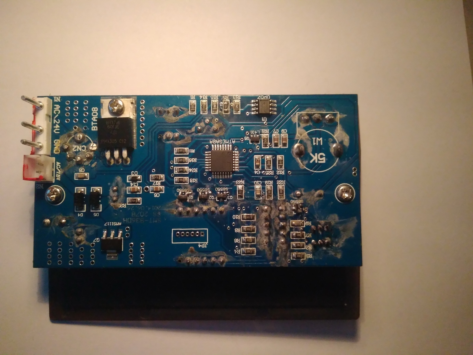

    "Strzelił" mi triak BT136 w lutownicy Zhaoxin 936D
    Wyświetla się (chyba błąd) 5-E
    Wyczyściłem całą płytę pozbywając się ewentualnych zwarć. Na marginesie to masakrycznie wyglądała ta płytka po lutowaniu przez statystycznego Chińczyka (pewnie nie dostał pełnej miseczki ryżu :)
    Wymieniłem na BT139-880E. Po włączeniu ponownie wyświetla się ten błąd.
    Dłużej nie trzymałem pod prądem z obawy, żeby znowu nie "strzelił".
    Dać sobie spokój czy może być jakaś inna przyczyna?
    Wszystko SMD, brak schematu, po gwarancji. Koszt był niewielki ale starczała mi do drobnych napraw.
    Ewentualnie co byście polecili ale nie Wellera za 1000zł.
    Potrzebna mi z regulacją temperatury.
    Aha błąd pojawia się bez podłączenia kolby. Z kolbą nie próbowałem.

    Brak separacji sterowania triaka mógł spowodować uszkodzenie procesora.
    Sprawdź czy nie ma zwarcia grzałka lub przewód, później dopiero podłączaj.

    AdamC miałeś rację. Jeszcze raz sprawdziłem grzałkę i faktycznie tulejka jaka jest jednym z jej elementów była źle włożona (przeze mnie) i robiła zwarcie.
    Dobrze, że "padł" tylko triak :)
