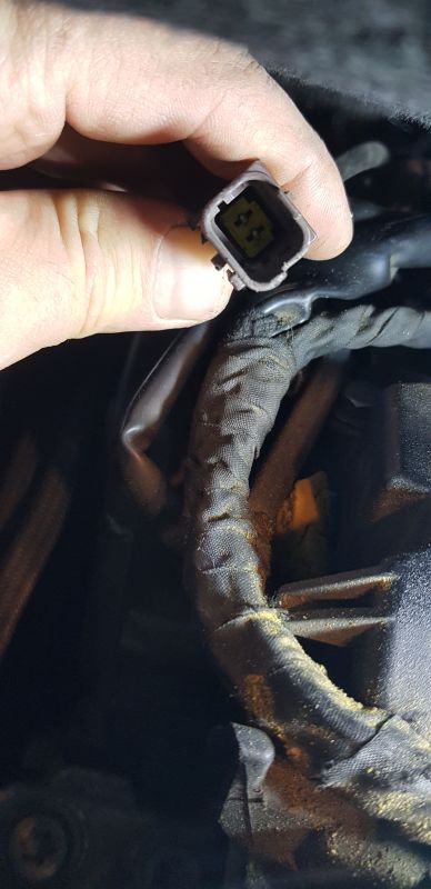

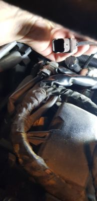

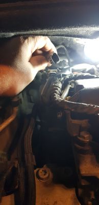

    Witam.Jestem tu nowy,także wypadałoby się przywitac :) Także witam wszystkich forumowiczów.
    Druga sprawa to mój problem..otóż wisi mi jedna wtyczka i za nic nie moge zlokalizować miejsca...
    Ktoś wie gdzie to może siedzieć? Idzie gdzieś za silnikiem a wiadomo jaki tam ciężki dostęp.Pozdrawiam. Gdzie podłączyć wiszącą wtyczkę w Peugeot 307 2.0 HDI 136km '04? Gdzie podłączyć wiszącą wtyczkę w Peugeot 307 2.0 HDI 136km '04? Gdzie podłączyć wiszącą wtyczkę w Peugeot 307 2.0 HDI 136km '04?

    Może to być gniazdo SD (Slow Diagnostic). Czyli do odczytywania kodów błyskowych. Po roku 98 występowało coś takiego pozwalało to na odczyt błędów bez konieczności podpinania się interfacem PeugeotPlanet lub Lexią do gniazda podobnego do ODB2 lub podobnego 30 pin.

    Sensor O2 1628 VZ.

    Czyli rozumiem że może to sobie tak wisieć?

    Zależy czy ma ten sensor czy nie (jeżeli to jest ta wtyczka).
    Wiesz ile wolnych wtyczek jest w aucie? Nie zdajesz sobie sprawy.
    Bo auta wypuszczali z tym lub bez - i są odpowiednio zaprogramowane.

    Jak wsadziłem rękę głębiej to czuje cos w postaci nakretki czyli z drugiej strony jest wkrecony ,tylko wtyczka lata.Mechanik sie grzebał i myślałem że zapomniał podłączyć i stąd mam problem z brakiem mocy.Ale z tego co wiem brak mocy to temat rzeka.
