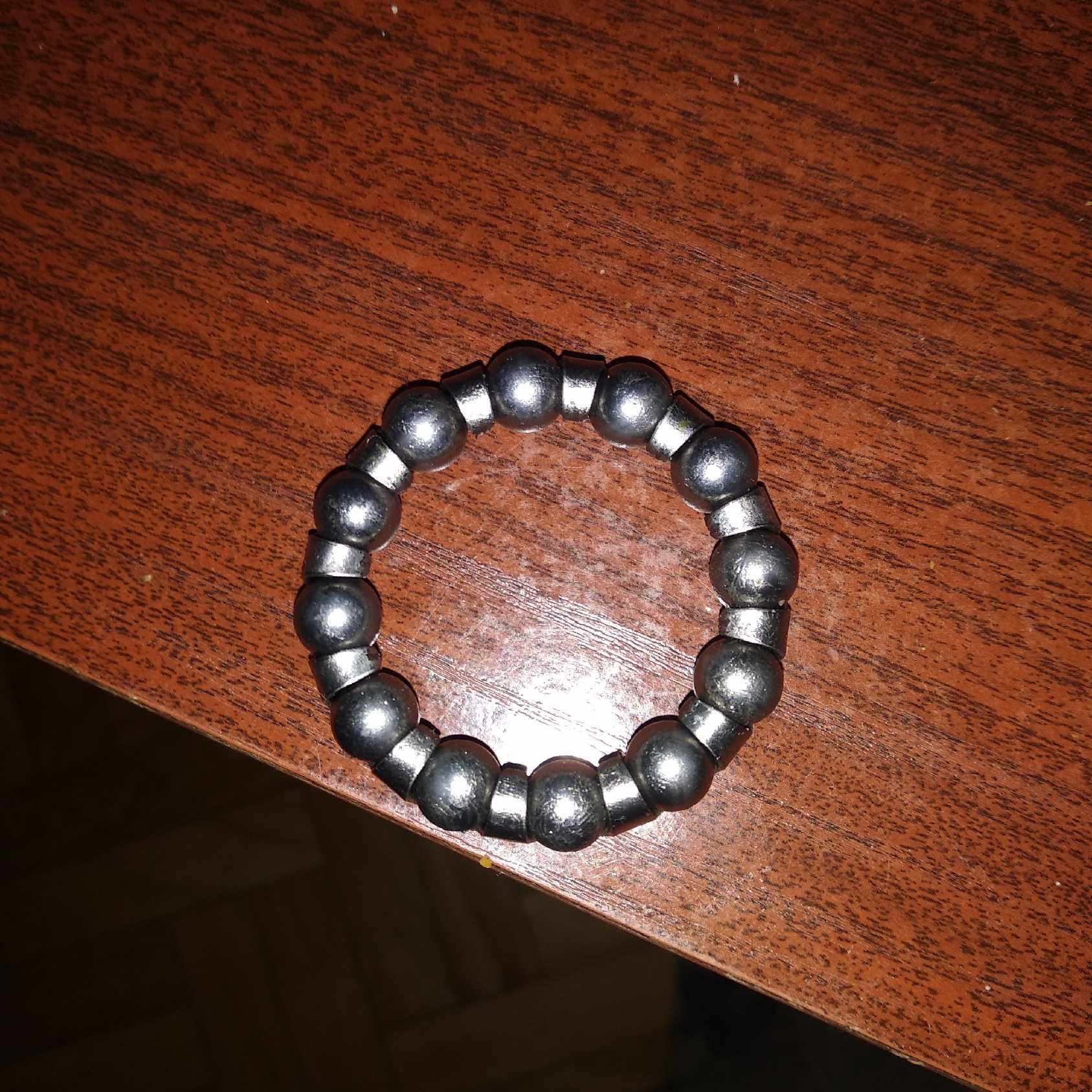

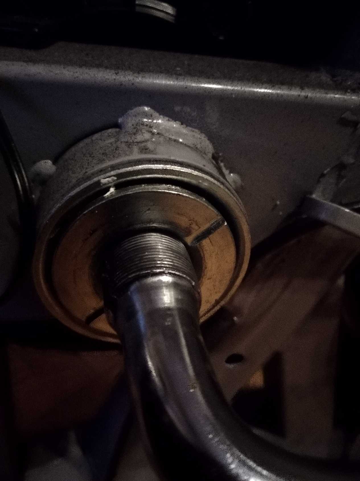

#1 17578090 22 Lis 2018 18:22 marcin6660 marcin6660 Poziom 15 #1 17578090 22 Lis 2018 18:22 Witam. Mam problem z dokupieniem rozsypanej koronki przy pedałach do roweru magnetycznego Sapphire falcon SG 911b. Gdzie to można kupić przez internet ? Średnica 44mm.
#2 17578138 22 Lis 2018 18:40 olador olador Poziom 36 Pomocny post? (0) #2 17578138 22 Lis 2018 18:40 Na miejscu nie masz sklepu z częściami do rowerów? https://hrocks.pl/wianki-lozyska-rowerowe-c-5_50.html
#3 17578194 22 Lis 2018 19:04 marcin6660 marcin6660 Poziom 15 Autor tematu Pomocny post? (0) #3 17578194 22 Lis 2018 19:04 Byłem w 4 sklepach i nie mieli. Dodano po 5 [minuty]: Nie widzę tam tego jakie potrzebuję z 12 kulkami ?
#4 17578223 22 Lis 2018 19:08 olador olador Poziom 36 Pomocny post? (+1) #4 17578223 22 Lis 2018 19:08 Ważna jest średnica wianuszka i średnica kulek https://hrocks.pl/33280-lozysko-wianek-suportu-bmx-51-4mm-516-x-9-p-180.html Kulki można włożyć bezpośrednio na bieżnię /na smar/ bez wianuszka - wejdzie ich wtedy więcej ....
