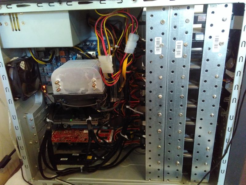

    Rozwiązania w stylu MacGyvera
    Działa już dosyć długo bo od 26 Lipca 2017 kiedy to nastąpiło pierwsze uruchomienie w finalnej formie.
    Znacznie tańsze niż kupno obudowy która może pomieścić odpowiednią ilość dysków.
    Ot poleciałem do Leroy Merlin i kupiłem stalowe kątowniki.
    Kosztowało mnie to kilkadziesiąt zł.

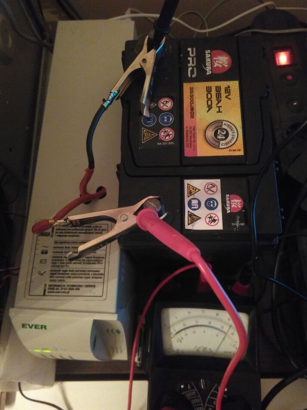

    UPS na "sterydach". NAS pociągnie ponad godzinę na takim akumulatorze.

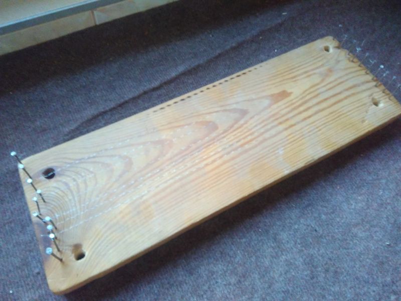

    To cudo służyło do testowania zasilaczy. Stalowa linka rozpleciona na włókna. Włókna rozpięte na gwoździach.
    Potem podłożona ceramiczna płytka (zwykła płytka łazienkowa) bo drut się za bardzo wydłużał i palił drewno.
    ~60W/drut można było wytracać.
    Drut rozgrzany do czerwoności.

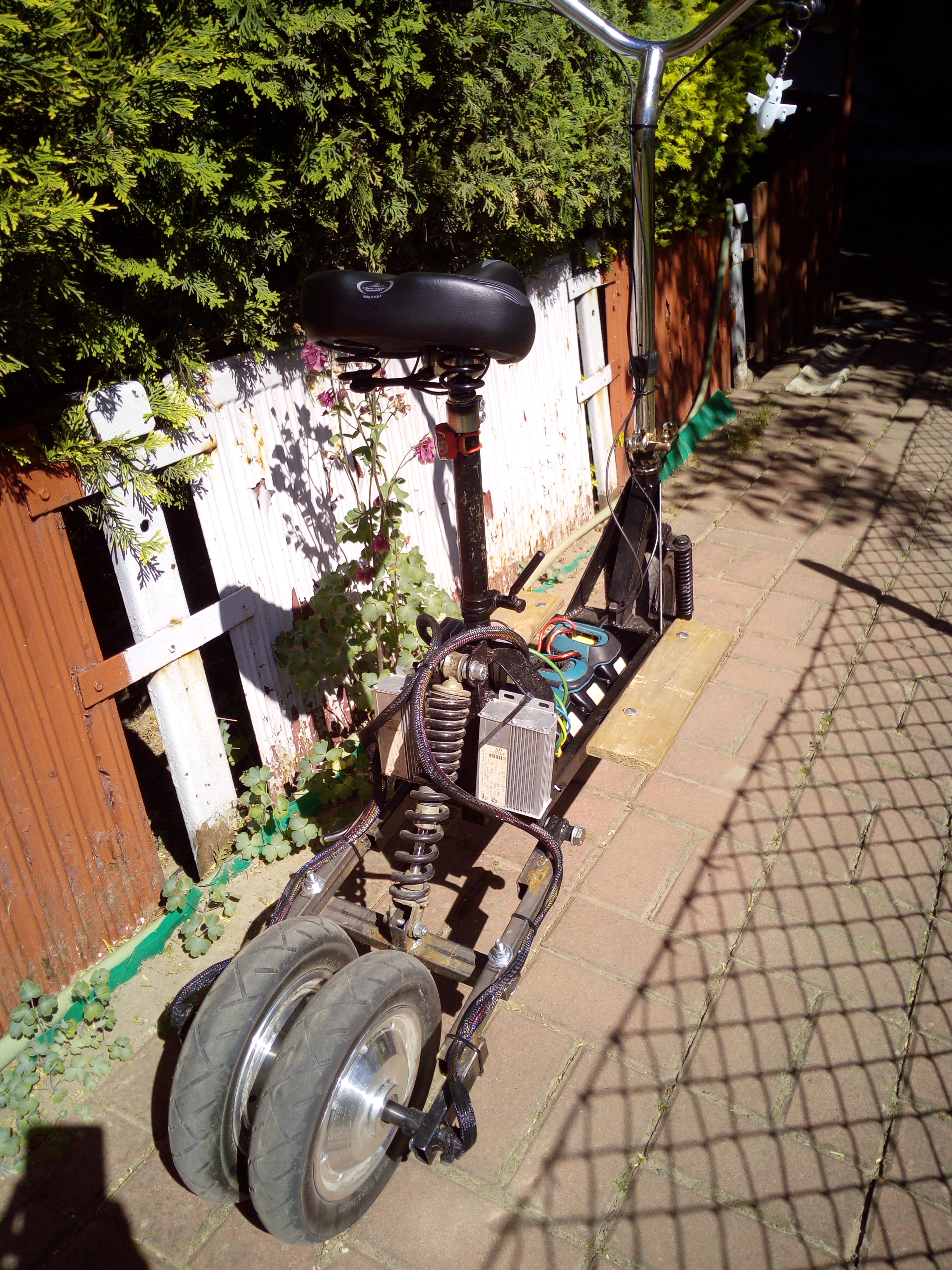

    No i perełka. Nikt na tym nie umie jeździć prócz mnie.
    20KG na "tyle" w postaci akumulatorów i dospawanych rur.
    Silnik 250W 36V szczotkowy 1016Z.
    Wysoko położony środek ciężkości więc łatwo się tym nie jeździ.
    Od jakiegoś czasu stoi bo chcę go w końcu przerobić na Li-ion aby obniżyć masę i przy okazji środek ciężkości.
    Ma swoje zalety.
    Łopatologiczna konstrukcja łatwa w naprawie.
    Sterownik PWM, szczotkowy silnik, przeniesienie napędu na łańcuchu (raz rozerwało ogniwo to naprawiłem na chodniku pod szkołą za pomocą śrubokręta i klucza zamiast młotka).
    No i napęd na tył. Uprawiać ala-drift można :D .
    Jak w końcu go przerobię na Li-ion to będę jeździł w Gdańsku bo mam potąd tamtejszej komunikacji miejskiej. W Bydgoszczy bardzo przydawało się tylne zawieszenie.
    Idealne na dziurawe chodniki oraz wyprawy do pobliskiego lasu.

    Świetny ten rower @pawelr98 . Aż mi się tak zamarzył. Zacznie się sezon wakacyjny to sam coś podobnego zrobię.
    Domyślam się, że mina przechodniów bezcenna :) . Jak to wyszło cenowo? Czy może część części z odzysku?
  • #11 17583624
    pawelr98
    Rower to ja dostałem na pierwszą komunię czyli jakieś 10 lat temu.
    Rury z odzysku, pociąłem inny rower.
    Ale reszta to już kupowana.
    Silnik-150zł
    Korba z gwintem-160zł
    wolnobieg-30zł
    zębatki- 2x28zł
    sterownik PWM-30zł
    akumulatory-300zł
    przerzutka (napinacz łańcucha)- bodajże 20zł
    No i doszło też nieco kątowników ale to już groszowe sprawy.
    Teraz podsumowując pewne rzeczy:
    -nie warto iść w duże aku ołowiowe, po prostu będzie to za ciężkie, ale nieduże ołowiowe albo Li-ion, reszta to bezsens chyba że w trójkołowcu
    -korbę z wolnobiegiem lepiej załatwić od chińczyka albo pospawać samemu, alternatywnie kupić koło flip flop i bezpośredni napęd na tylne koło, wyjdzie taniej niż kupno drogiej korby trialowej od renomowanego producenta
    -jak chcemy robić po taniości, kombinować z montażem tylnego koła na przedniej osi(poszerzenie widelca) i wstawienia tam silnika, przy okazji wszystko mamy bliżej siebie, warto dociążyć wtedy przód akumulatorem(lepsza przyczepność)
    -silniki "luzem" są znacznie tańsze niż montowane w kole, podobnie sprawa z silnikiem z redukcją, 1kW + reduktor-360zł 1kW samo-200zł, jak doliczymy zębatki(posłużą za reduktor) to i tak wyjdzie nam taniej
    -Im wyższe napięcie tym lepiej, chińskie sterowniki nie lubią dużych prądów
    -chińskie sterowniki PWM trzeba wzmocnić, grubsze ścieżki(podlutować drut) oraz porządniejsze chłodzenie tranzystorów kluczujących
    BLDC są fajniejsze bo można je ostro przeciążać. Za to są upierdliwe w sterowaniu (falownik), droższe i gorzej z naprawą. A szczotkowe może i prymitywniejsze, mniej sprawne ale za to łopatologiczne i tańsze w zakupie. Zwykłe PWM i proste naprawy. Tylko dochodzi koszt wymiany szczotek raz na jakiś czas. Tanie BLDC mają za to plastikowe przekładnie planetarne co kończy się ich awarią(ciężko naprawialną) przy długim użytkowaniu.
    Ja najbardziej lubię w tym mechanicznym układzie serwisowalność.
    Można to naprawić bez większego problemu i używać części dostępnych w zwykłym sklepie rowerowym.
    Rozumiem, że serwer NAS to ten komputer pokazany powyżej? Bo jeżeli firmowy na dwa dyski, to cienko... Mój Smart-UPS 750 na fabrycznych akumulatorach wykazuje około 50 minut na zestawie Della 7010 (i7, SSD, HDD) + monitor U2410f.

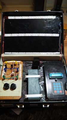

    Bumbox na budowę z samochodowego sprzętu audio, zasilacz 14,4V z przerobionego ATX-a, zrobiony 7 lat temu i wciąż działa...

    @pawelr98 jaki poziom hałasu generuje taki napęd?
    @lechoo działa 7 lat a czy zasilacz sieciowy doczekał się obudowy? :)
  • #16 17584385
    TechEkspert
    Redaktor
    @prosiak_wej skoro przeznaczony do pracy na budowie, to sposób montażu zasilacza może też służyć jako zabezpieczenie przeciwkradzieżowe ;) zakładam że fotka z czasu montażu, pewnie później wszystko trafiło na swoje miejsce.
    Kolego, popraw sobie chłodzenie na procesorze. Źle zamontowany wentylator, nie wyrzuca gorącego powietrza poza obudowę tylko do środka, grzejąc dodatkowo zasilacz.
    Oczywiście ten komputer wyżej.
    Ponad godzina przy poborze 180W (komputer + router/modem + switch).
    Nie mierzyłem czasu maksymalnego.
    Rower jest nieco głośny. Wynika z to prędkości wirnika w silniku.
    Jałowo kręci się 3000RPM. Pod obciążeniem będzie te 2500-2800RPM (2800RPM katalogowo). No i reduktor też swoje hałasuje, dlatego polecam rozważyć zrobienie własnej redukcji.
    Wydaje mi się że gdzieś mam nagranie jak tym jechałem, wtedy jeszcze bez korby z wolnobiegiem (kręciły się pedały). Muszę przeszukać.

    lechoo
    Tak, oczywiście - po przeróbce i testach płytka zasilacza atx wróciła do swojej oryginalnej obudowy.
