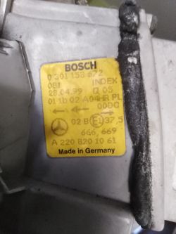

    Miałem małą kolizję i potrzebuję kupić prawą lampę przednią. Czy lampa z fotki to lampa eu czy uk? Mercedes W220 - identyfikacja lampy przedniej: UK czy EU?

    EU, homologacja E1 Niemcy

    E1 to chyba oznacza, że została wyprodukowana w Niemczech
    no niby tak
    Należy sprawdzić, w którą stronę skierowane są strzałki na kloszu reflektora. Grot w prawo to lampa przeznaczona do ruchu lewostronnego i na odwrót. Jeżeli strzałka ma podwójny grot to istnieje możliwość przestawienia rozkładu światła lub reflektor jest typu symetrycznego.

    Właśnie też sprawdziłem sobie w sklepie po numerze i już wiem że to do ruchu lewostronnego. A pytanie mam jeszcze. Z lampy po wypadku zostały mi całe odblaski. Czy jak je przełożę, to będzie wtedy lampa do ruchu prawostronnego? Czy to bardziej skomplikowane.

    Szkła są gładkie więc w zasadzie wymiana odblasków powinna załatwić sprawę. Zwróć tylko uwagę, czy jest ten sam producent - jeżeli nie, to spodziewaj się dużych trudności.
