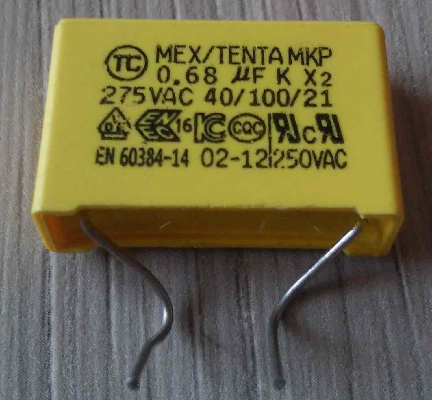

    kupiłem i zamontowałem dwa dzwonki Zamela:
    - jeden bim-bam z cewką ZAMEL GNS-921
    - drugi z melodiami ZAMEL DNU-912/N na baterie ale wzbudzany przewodowo (8-230V)
    Problem jest taki, że jak zadzwonię bim-bam-em to ten z melodiami też się czasami włączy.
    Oba dzwonki są przewodowe, przewód neutralny podłączony stałe i rozłączana faza na osobnych przełącznikach dzwonkowych niepodświetlanych.
    Ktoś pomoże? :)

    gregor_21
    przewody od przełączników tak - kilka metrów, od dzwonków - pół metra.
    dodam, że sprawdzałem neonówką czy nie pojawia się napięcie ale nie zaświeciła, po przyłożeniu miernika - okazuje się że pojawia się impuls bo na ułamek sekundy na mierniku coś tam mignie

    kokapetyl
    Jakim napięciem sterujesz ?
    Obydwa dzwonki są na jednym przewodzie ? (wiem, oddzielne żyły, ale czy to jest w jednym przewodzie)
    Jeśli tak jest i zasilanie/sterowanie jest 230V, to najprawdopodobniej następuje samo indukcja na tych żyłach.
    Zmniejszyć poziom napięcia sterującego, poprowadzić osobnym przewodem to sterowanie, pomiędzy żyły sterujące a "N" wstawić kondensator.
    Takie widzę rozwiązania.

    gregor_21
    Sterowanie jest na 230V - wzięte bezposrednio z kostki. W scianach ida koło siebie w osobnych dytach do przelacznikow, tak samo do dzwonkow, poskrecane wszystko w puszce na kostce.
    Edit
    Wszystko juz jest zagipsowane, sciany pomalowane wiec... ;)
    Ok, czyli na zaciski dzwonka (tego co sie sam wlącza) tam gdzie dochodzą przewody wpiać kondensator, dobrze rozumiem? A jaki ten kondensator ma byc?

    gregor_21
    Witam ponownie,
    kupiłem na razie jeden kondensator 0,68uF, podłączyłem ale nie rozwiązało to problemu, nadal się wzbudza - w zasadzie to bez różnicy, raz za drugim razem, raz za pierwszym. Może trzeba jeszcze jakiś element żeby rozładował kondensator ?
