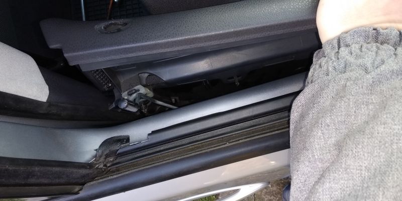

    Witam. Od około 2 tyg. mam problem z zablokowanymi drzwiami od strony pasażera z przodu. Próbowałem już na prawdę wszystkiego, co poleca internet a mianowicie od bawienia się przyciskami od centralki w pilocie i w drzwiach kierowcy po walenie w zamek i jednoczesne bawienie się pilotem i przyciskami w drzwiach. Ciągnąłem za klamkę w drzwiach i jednoczesne ciągniecie za rygielek i wajchę od wewnątrz i nic. Dodam, że pociągając za wajchę od wewnątrz rygielek się podnosi, lecz po opuszczeniu wajchy chowa się z powrotem. Nie próbowałem jedynie ściągania tapicerki, bo po prostu się nie da od wewnątrz (za dużo śrub trzyma od spodu, więc bez otworzenia drzwi raczej się jej nie wyjmie, oraz nie próbowałem podawać wyższego napięcia na zamek w drzwiach, bo nie wiem które złącza i które kable idą do tego zamka. I właśnie tu mam pytanie. Czy ma ktoś może schemat lub wiedzę jaki pin lub jakie kable idą do zamka z modułu komfortu, żeby podać wyższe napięcie na zamek, gdyż czytałem, że ten sposób pomógł paru osobom ? Auto to Vw Polo 9n 1.4 16v z 2002 r. wszystkie szyby elektryczne
    Załączam zdjęcie modułu komfortu. Dziękuję za wszelkie rady.

    Niestety nie da się jej zdjąć, udało mi się ją jedynie trochę odchylić, lecz w zdjęciu przeszkadzają śruby trzymające od dołu i zaciśnięta jej część od strony schowka. Po odchyleniu próbowałem jakoś prętem złożyć język w zamku do pozycji otwartej, lecz żadnym sposobem nie mogę tego zrobić . Wygląda to tak jakby coś przyblokowało się w zamku i trzymało. VW Polo 9n 2002r - Zablokowane drzwi od pasażera z przodu Dodam jeszcze, że zauważyłem że przy otwieraniu 2 razy odbija rygielek od strony kierowcy. Czy możliwe, ze napięcie zamiast do drzwi pasażera idzie 2 razy do kierowcy ?
