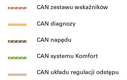

    TELTONIKA FM5300 lokalizator GPS.
    AUDI A6 C6 3.0TDI 6''.
    Muszę zainstalować urządzenie fm5300 do pojazdu audi a6 c6.
    Potrzebuję wpięcia pod 12v GND oraz CAN HIGH , CAN LOW,
    ewentualnie również pod zapłon.
    Z magistrali CAN potrzebuję informacji na temat prędkości pojazdu, spalania,
    stan paliwa etc...
    Prosiłbym o informację gdzie najłatwiej się dostać do tych kabli,
    jak najlepiej się podłączyć oraz z której CAN uzyskam takie informację i gdzie ją znajdę.
    Z góry dziękuję.
    #2 17584949
    vwaudi
    Can antrieb zapewne ci potrzebny. Wszystko znajdziesz za schowkiem przy bramce can.

    audi a6 c6 3.0 TDI - Jak zamontować urządzenie teltonika fm5300
    w który z CAN najlepiej się podpiąć aby uzyskać informację o prędkości etc. i przy ewentualnych komplikacjach jak najmniej zaszkodzić.
    Który z nich to can antrieb. Czy oznaczenie kabla będzie tak jak podałem ?
  • #4 17586584
    vwaudi
    Can antrieb/napęd
