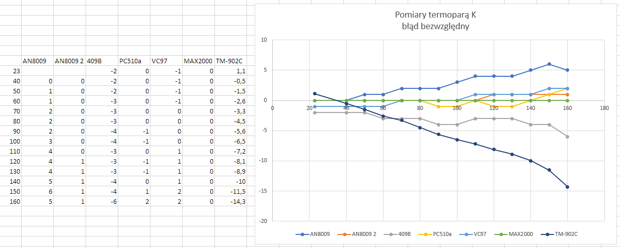

    Wyniki pomiarów wklepałem do arkusza kalkulacyjnego, ale już na oko było widać, że TM-902C nadaje się tylko do kosza, a Richmeters 409B też nie za bardzo daje radę.
    W czasie pomiarów zauważyłem też, że termopara od Anenga ma ogromną bezwładność cieplną i wymaga długiego czasu, aby odczyty się ustabilizowały. Dlatego dałem mu drugą szansę i powtórzyłem serię pomiarów, ale tym razem z inną termoparą. W tabeli oznaczyłem to "AN8009 2".
    Pomiary temperatury termoparą K - porównanie multimetrów
    Na wykresie widać błąd pomiaru wyrażony w procentach. Błąd w stosunku do multimetru odniesienia, czyli MAX2000. Niestety, nie mam dostępu do wzorcowanego przyrządu.
    Gdyby jednak wyniki odnieść do zakresu pomiarów (-11°C do 160°C) wykres wyglądałby tak:

    No i tak:
    Wynalazek za 2$ z przesyłką nie nadaje się do niczego: błąd sięgający 10% 4% to porażka. Niezależnie od sposobu liczenia i prezentacji wyników ;-D
    409B też kiepsko - 5% i więcej odchyłki wartości wskazywanej od rzeczywistej, ale gdyby odnosić to do zakresu przyrządu: można by pomyśleć, że będzie dobrze.
    VC97 trochę lepiej - ok w zakresie 70°C - 100°C, poniżej 70°C odczyty zaniżone, powyżej 100°C zawyżone.
    Sanwa PC510a trochę mnie rozczarowała - szczególnie dla niższych temperatur. ale jak pisałem: pomiary w punktach -11°C i 15°C ogólnie uważam za nieudane.
    Aneng 8009 - bardzo dobrze, szczególnie jeśli oryginalnej termoparze da się odpowiednio dużo czasu aby wyrównała temperaturę, ewentualnie jeśli użyje się termopary z małą bezwładnością.

    o i to wygląda tak jak bym oczekiwał. Widać ze an8009-2 i sanw są najlepsze.
    Ciekawe jest zachowanie TM-902C, błąd w zasadzie rośnie liniowo z temperaturą, ciekawe czym to jest spowodowane. Mam wrażenie ze z jakiegoś powodu tutaj termopara była niedogrzana
