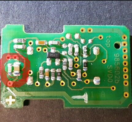

    Pilot pobiera w stanie spoczynku 0,03A i nie nadaje przerabiał ktos już ten temat ??

    Raczej bym chcial dojść do tego co może powodować zwarcie w tak małym układzie.

    piachu1994 napisał:
    Najszybciej to zakupić drugi i go przypisać do samochodu.
    Z ekonomicznego punktu widzenia to najlepsze wyjście.
    Zazwyczaj winny jest któryś kondensator lub sam procesor - sprawdź czy któryś z elementów nie robi się chociaż lekko ciepły pod zasilaniem. Pokrycie cyną miejsca styku ze stykami baterii nie było dobrym pomysłem...

    Krzysztof Kamienski napisał:
    Mikrowyłączniki sprawdzales na zwarcie ?
    Tak nawet wylutowałem jak na foto .

    Jak wykluczyłeś przełączniki, to odlutuj kondensatory (najpierw od zasilania) po jkednym i sprawdzaj pobór prądu. W końcu trafisz.

    Przerabiam podobnego pilota. Wydaje mi się , że kolega źle spolaryzował zasilanie . Czerwony przewód to powinna być masa , siwy plus zasilania - zgodnie z aplikacją układu. Opel Meriva - pilot centralnego zwarcie pobór 0,03A i nie nadaje

    Panowie mam pytanie o wartość i oznaczenia elementów zaznaczonych na fotografii Opel Meriva - pilot centralnego zwarcie pobór 0,03A i nie nadaje , niestety podczas otwierania pilota którego właściciel poprzedni skleił uległy uszkodzeniu .
