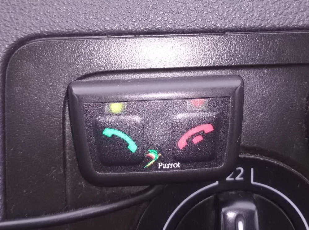

VW Caddy - proszę o pomoc w \"ogarnięciu\" starego zestawu Parrot
loky 26 Lis 2018 11:05 2418 5
  • #1 17586363
    loky
    Zestaw (jak na zdjęciu) był zamontowany w samochodzie gdy go kupiliśmy, podświetla się po przekręceniu kluczyka w stacyjce, poza tym nie daje żadnego znaku życia. Google mówi, ze to jest prawdopodobnie Parrot CK3000 (bez evolution), ale pewności nie mam. Z instrukcji do CK3000 wynika, że po przytrzymaniu przez jakiś czas obu przycisków powinien się zresetować i będzie można go sparować z nowym telefonem, ale po przytrzymaniu przycisków nic się nie dzieje, nie ma też urządzenia BT Parrot na liście w telefonie.
    Radio w samochodzie jest fabryczne i RCD 300, samochód jakiś czas stał z padniętym akumulatorem.
    Proszę o rady co jeszcze z tym zrobić.

  • #3 17588800
    loky
    Chciałbym najpierw wyczerpać sposoby bez wybebeszania tego. Czy przytrzymanie obu przycisków to wszystko co da się zrobić?
    #4 17588819
    sosarek
    Przytrzymaj oba przyciski, kluczyk do stacyjki, przekręć trzymajac nadal oba przyciski.
    Pomogłem? Kup mi kawę.
  • #5 17593478
    loky
    Niestety nadal 0 reakcji. Obie słuchawki świecą.
    #6 17598202
    wojtenio
    Sprawdź najpierw poprawność całego połączenia zestawu wtedy będziesz miał pewność co do instalacji , a jeżeli nie widzisz go w swoim telefonie to może to być wina starego softu w nim , użyj jakiegoś starego telefonu z bluetooth nie smartfona . Wersja softu jest również na centralce zestawu . A co do samego zestawu to tak jest to Parrot CK3000 i jego najświeższe firmware to ver 3.18 i aktualizacji dokonuje się kablem nie przez bluetooth .
