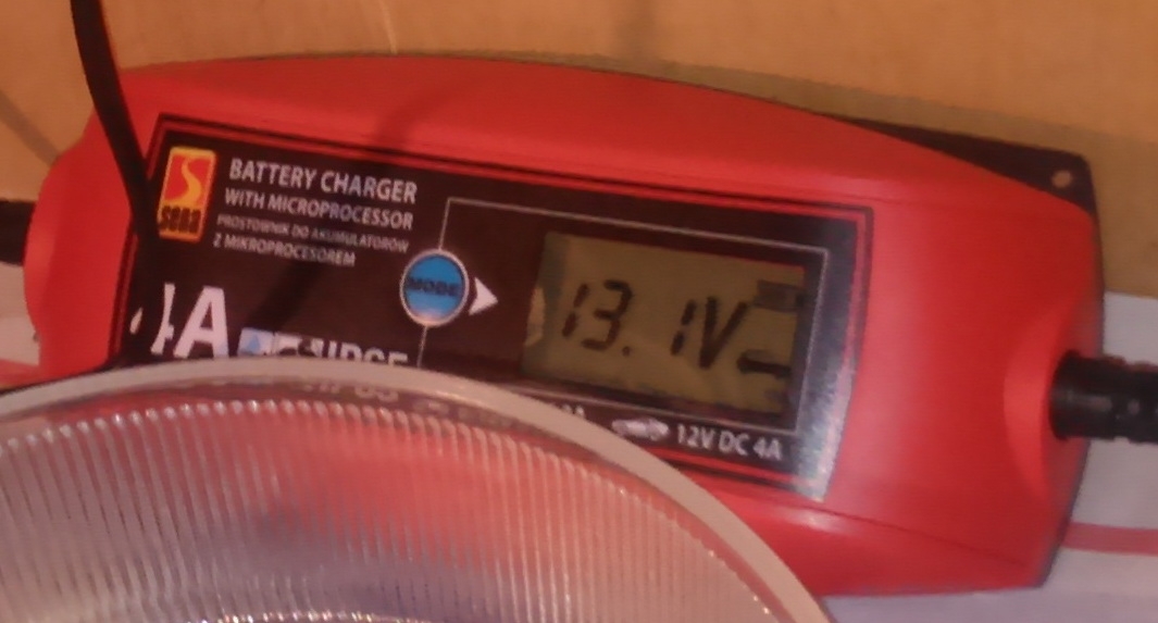

    Akumulator ma 12-12,1Volta, odkręciłem cele żadnych dziwnych osadów nie widać, elektrolit przejrzysty tyle że do środkowych czterech celi musiałem dolać jakieś 10ml wody (żeby zakryło elektrodę) do jednej skrajnej celi weszło jakieś 20ml ale druga skrajna to aż 100ml - czy to dużo?
    Prostownik ruszył i na razie po godzinie ładowania największe napięcie to 12,9-13,1V, VW Polo 6n1 1.4 AEX - ładowanie całkowicie rozładowanego akumulatora
    nie grzeje się nie syczy. Korki zostawiłem lekko poluzowane i minimalnie się pocą na obwodzie także jakiś proces zachodzi w środku

    Po godzinie ładowania napięcie skoczyło do 13,1V

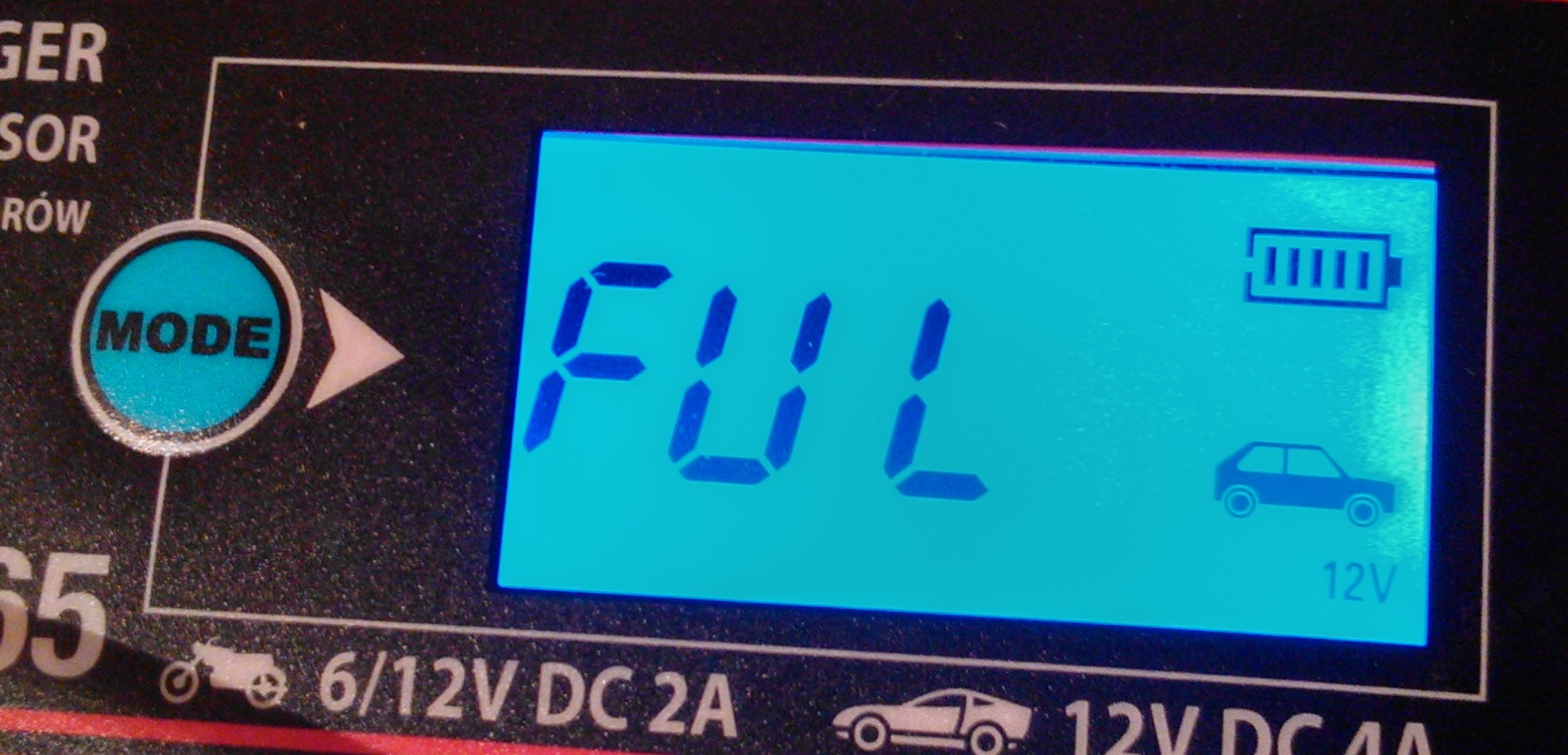

    Po około 14godzinach akumulator niby się naładował
    Niestety pomiar napięcia miernikiem w domu pokazuje zaledwie 12,8V to chyba nieco mało?

    Dobry wynik spoczynkowy, do auta go .

    Pół godziny po odłączeniu prostownika to dobry wynik. Sprawdź napięcie jutro przed odpaleniem auta:
    Shizo napisał:
    Zobaczy się po nocy na minusie jak będzie.
    Jeżeli będzie >12,4V to też dobry wynik a 12,4 do przyjęcia.
