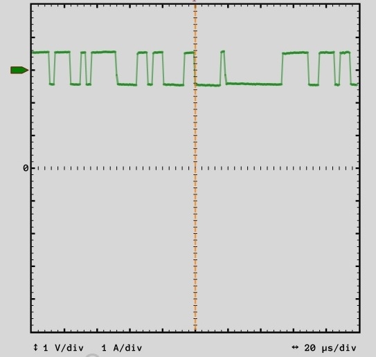

    Witam, w samochodzie nie działa ABS, najczęściej nie można się z nim połączyć, inne sterowniki też zgłaszają brak połączenia z ABSem. Kiedy jest cieplej można się połączyć z ABS i wtedy powtarza się błąd 0052 Usterka wewnętrzna sterownika. Sprawdziłem zasilania i masy, sprawdziłem też CAN, ale że nie mam z tym doświadczenia to proszę o opinie czy jest to prawidłowy oscylogram:
    Volvo S60 2002 r 2.4 D - Sterownik ABS, linia CAN weryfikacja
    CAN low wygląda podobnie, tylko od 1,5 do 2,5 V. Niestety nie mam możliwości sprawdzenia dwóch kanałów na raz.
    Jeśli napięcia masy i CAN są w porządku, to wychodzi na to że sterownik padł? Czy w tym samochodzie wystarczy wymienić sterownik i już będzie działać, czy trzeba jeszcze go programować itp?

    Przebieg CAN, który pokazałeś wygląda dobrze, na drugiej magistrali przebieg powinien być zanegowany w stosunku do tego co pokazałeś, napięcia w porządku.
    Ewidentnie sterownika ma problem temperaturowy, żeby to sprawdzić, (w momencie jak jest zimny) to mocna suszarka bądź opalarka i podgrzej mniej więcej od strony elektroniki, jesli podgrzany sterownika zaczyna działać dobrze i jest z nim komunikacja to już jakby sprawa jasna.

    Dzięki. Kiedy jest ciepły da się z nim skomunikować, ale i tak wywala błędy i nie działa ABS. A nie wiesz czy wymiana załatwi sprawę, czy trzeba jeszcze programować? Mam interfejs CDIF 3, w VAGach łatwo się nim koduje sterowniki ABS, ale w volvie to może nie dać rady.

    Kupiłem sterownik z tego samego modelu, rocznika i silnika, nie trzeba było programować, problem rozwiązany.
