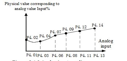

    Mnie interesuje ustawianie krzywej analogowej 0-10V wg własnego uznania.
    Czyli np.
    silnik ma 2000 obr/ min
    5V czyli 50% przy liniowej charakterystyce daje 1000 obr/min
    a przy 10V jest 2000 obr/min
    a ja chcę tak:
    5V 1100obr/min, a przy 10V 2000obr/min czyli moja charakterystyka analogowa.

    bonanza
    Spec od Falowników
    W LS akurat to się uda, definiuje się początek prostej napięcie i częstotliwość (0V-200/min) i koniec (10V 2000)

    gag70
    Poziom 24  
    W każdym falowniku z wejściem analogowym można to ustawić,

    Czy ktoś może podesłać notę aplikacyjną falownika np. tego LS i opisac po krótce co i jak, jakie parametry?
  • #24 17800679
    romulus73
    W bloku parametrów-
    IN
    Parametr 9, 10, 11, 12 dla wejścia analogowego V1
