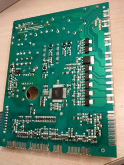

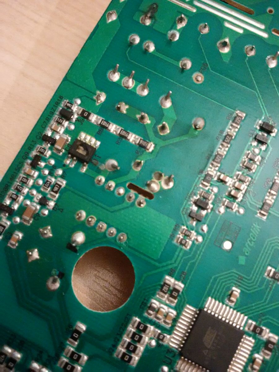

    Strzelił moduł w zmywarce, niestety nie widać oznaczenia na elemencie, może ma ktoś taki moduł na warsztacie, na zdjęciach wszystko widać, a chodzi o siedmionóżkowy układ scalony.

    LNK625DG, ale ręki nie dam obciąć.
    :arrow: Poprawiłem TONI_2003
  • #4 17588479
    qbis19
    Co prawda modułu nie mam, ale to driver przetwornicy. Widzę tam chyba nieciekawy kondensator. Być może to coś z serii TNYxxx . Musiałbyś sprawdzić czy zgadza się ta aplikacja :arrow: Link
  • #5 17589303
    mario151515
    No raczej jest to przetwornica, podejrzewam LNK304DN, ale wolałbym 100% pewności, nie chcę na pałę pchać tam wszystkich LNK i TNY, kondensatory i diody w następnej kolejności do sprawdzenia i wymiany. Dodam, że chyba TNY nie występuje w tej małej obudowie ja przynajmniej nie znalazłem TNY w wersji D.

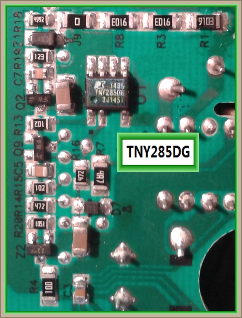

    Jedynie słuszną odpowiedzią jest układ scalony na foto poniżej :D
    :arrow: Link TNY285DG

    No i to jest odpowiedź, dzięki zbawco, zamawiam, i napisze czy ruszył.
    Z ostatniej chwili: Niestety nikt go nie ma jedynie Farnel, ale zamawianie to droga przez mękę, nie wiem czy dojdzie do realizacji. Mało popularny element.

    Kup pn tez sie zmiesci jak powyginasz na stojaco

    Chciałem podłączyć się do tematu i zapytać o symbol dużego triaka na tej samej płytce. Jest w długim rzędzie triaków jako trzeci. Niestety w wyniku uszkodzenia uległ spaleniu i jego powierzchnia czołowa jest całkowicie nieczytelna. Podejrzewam, że to jest typowy triak o wydajności prądowej 3-4A. Wolałbym jednak mieć pewność co wkładam, bo nie lubię eksperymentować. Bardzo proszę o szybką odpowiedź, bo klient czeka.

  • #11 19667524
    andkiw
    Taki sam moduł jest w DIN 28330
