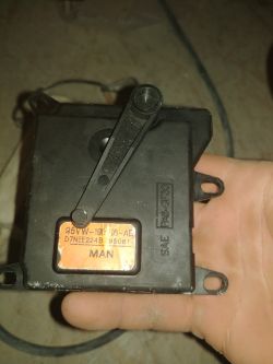

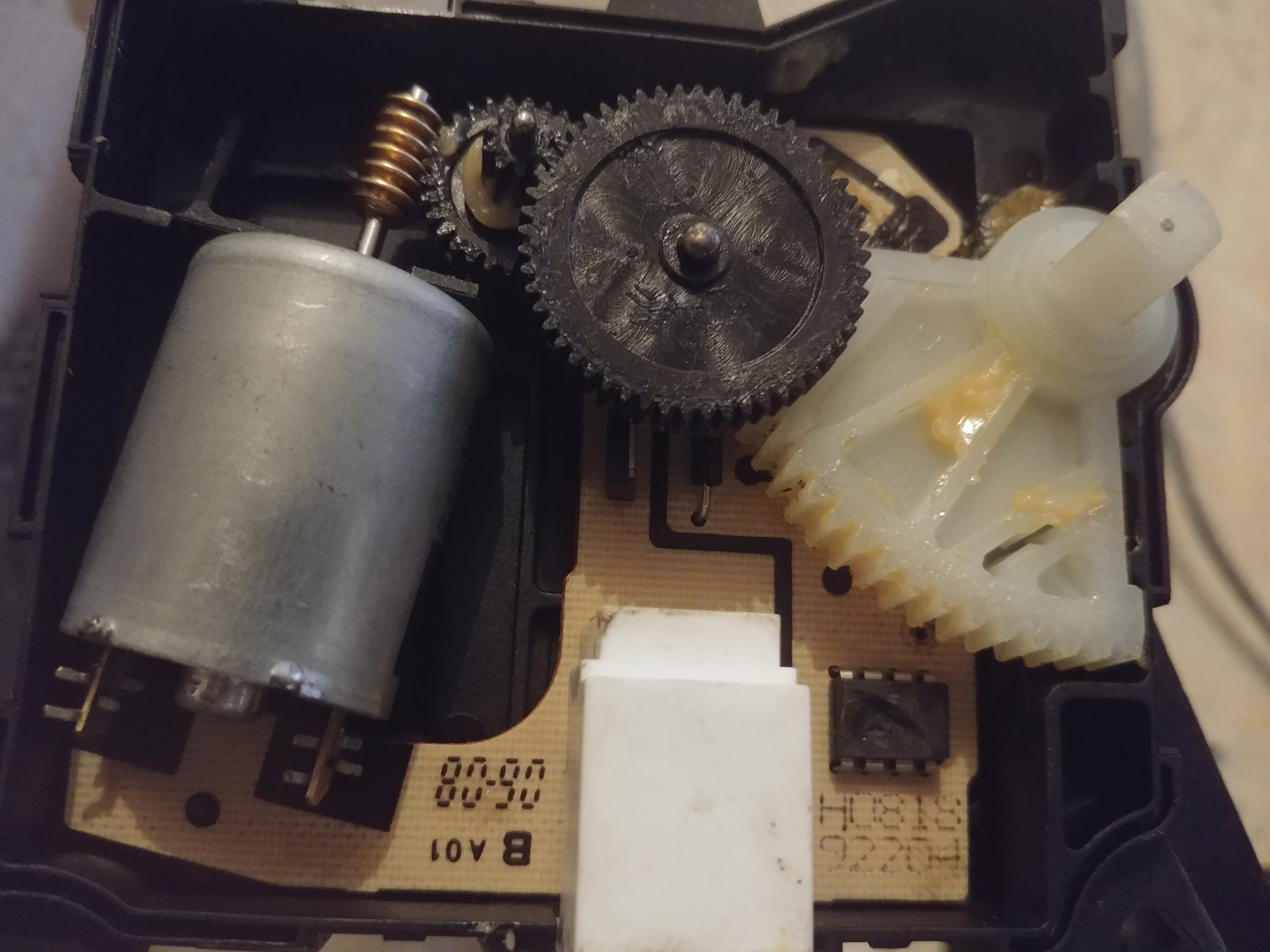

Witam, mam uszkodzony silownik ogrzewania w ford transit, elektromechanik powiedział ze trzeba wymienić caly moduł(koszt okolo 500zl) bo silniczek jest spalony. Wzialem się za to sam i silniczek zrobiłem, okazalo sie ze tylko blaszki juz sie wyprostowaly i dlatego silnik nie kręcił. Problem polega na tym ze po złożeniu wszystkiego chcialem sprawdzić całość zanim rozbiore auto i na chybił trafił podpialem zasilanie 12v do systemu przez piny i wyleciał w powietrze układ scalony ktorego nie potrafie znaleźć na necie i nie mam pojęcia jaki ewentualny zamiennik moge zastosować, na zdjeciach nie widac calego scalaka ale szukając po całym pokoju znalazłem ten odlamek co polecial i na calosci jest napisane VH48 L2 72AM, pilnie prosze o pomoc.
Dokładnie, wzmacniacz operacyjny mocy. To proste analogowe serwo, potencjometr na płytce to sprzężenie zwrotne. Pójdzie zasilić je na stole i wysterować je sygnałem napięciowym, ale musiałbyś rozrysować schemat układu. Robiłem podobne bodajże od starego Mondeo, tam akurat był spalony tranzystor (stabilizator napięcia).
