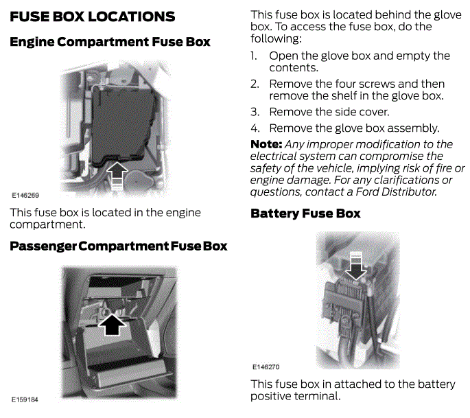

#1 17595608 30 Lis 2018 13:54 jac.rac7272 jac.rac7272 Poziom 2 #1 17595608 30 Lis 2018 13:54 Witam. Mam pytanie gdzie znajdują się bezpieczniki w kabinie w Fordzie ecosport 2018 r bo pod schowkiem od strony pasażera nic tam nie widać . Czy ktoś morze pomóc?
#2 17595933 30 Lis 2018 16:34 ladamaniac ladamaniac Poziom 40 Pomocny post? (0) #2 17595933 30 Lis 2018 16:34 W starszych trzeba odkęcić cztery srubki wyjąć półeczkę, i pokrywę. Popraw pisownię: znajdują, może, pomóc. Promuję tematy: 25.03.2016 Nóż ze starego łożyska jako prezent.
