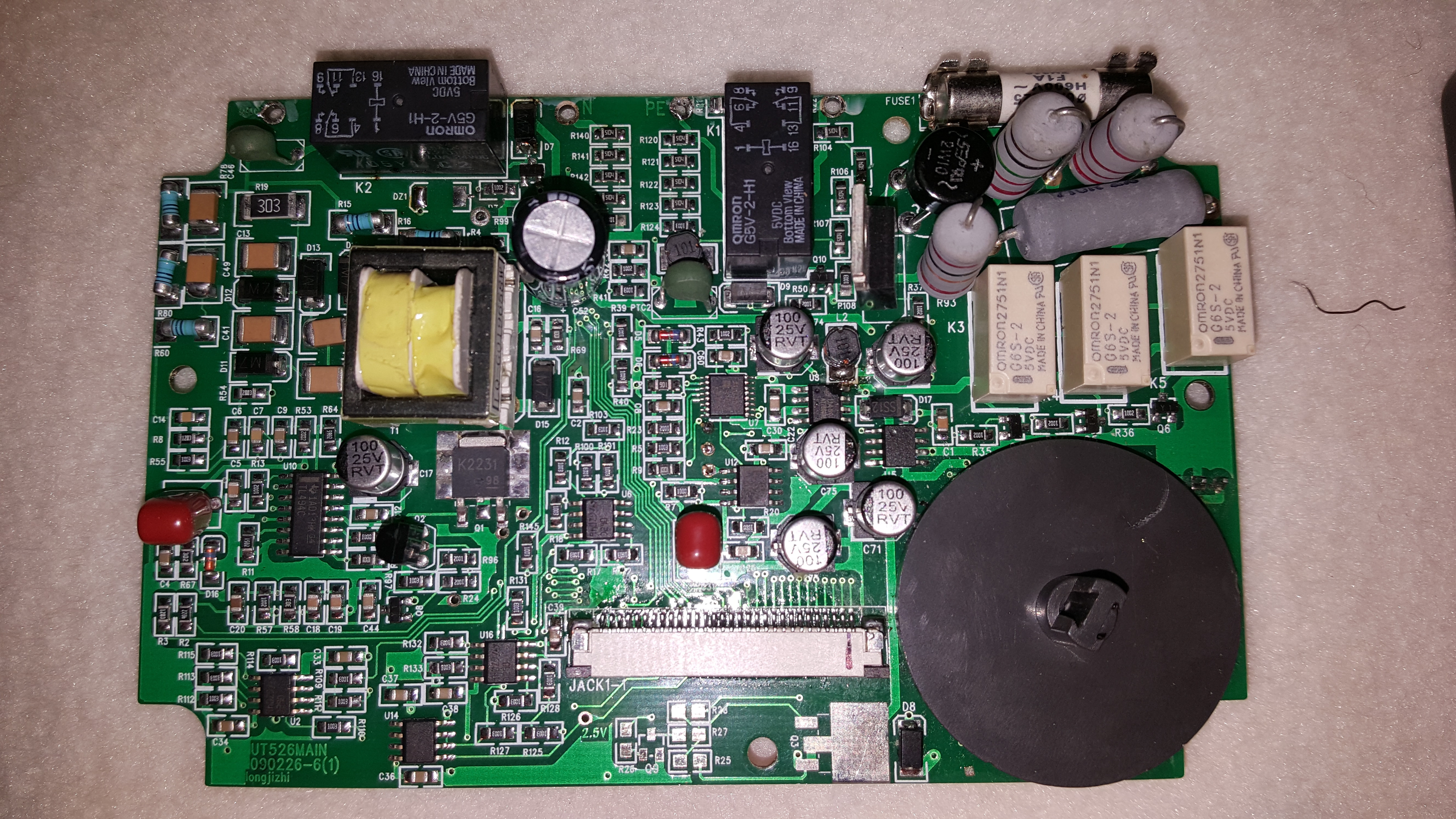

Szukam schematu do naprawy miernika Uni-T UT 526 po błędnym podłączeniu
Johnny2007 30 Lis 2018 19:15 1464 14
  • #1 17596329
    Johnny2007
    Witam wszystkich. Trafił w moje ręce w/w miernik po wcześniejszej próbie naprawy. Z relacji właściciela, miernik został błędnie podłączony i jak określił - nie żyje. Oczywiście miernik nie użytkownik (na szczęście). Uzupełniłem wyparowane ścieżki, znalazłem uszkodzoną DZ1 656i z pomiarów na szybko niby wszystko ok., a miernik nie włącza się, nie wyświetla też nic - głucho i ciemno. Zdjęcie zrobione przed wlutowaniem diody DZ1 i rezystora R99, a także przed odtworzeniem ścieżki między diodą, a rezystorem R4:

  • #6 21150597
    flinc
    @Johnny2007 U 10 sprawdż lub do wymiany i inne scalaki

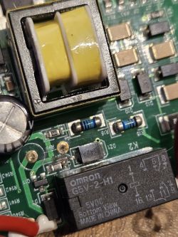

  • #7 21150642
    porfon1
    Poziom 3  
    >>21150597 Dziękuję za odpowiedź. Co to za dioda 342a dz1?
  • #8 21150691
    flinc
    W Katalogu SMD w Elektroda. / s-manuals.com
    U 12 jak by przegrzany Wszystkie U w katalogu SMD
  • #9 21150785
    porfon1
    Poziom 3  
    Nie mogę znaleźć tej diody Dz1 nigdzie. Nie występuje pod tą nazwą.
    Wysyłam zdjęcie tej diody 342A.
    Płytka drukowana z widoczną diodą oznaczoną jako 342A.
  • #10 21151739
    flinc
    dz1 D-zenera I sprawdż czy katoda idzie do kondesatora + i na jakie napięcie jest kondesator, i profilaktycznie czy transformatorek nie cuchnie Moja sugestia jakie nap. kondesatora takie nap. DZ1
    Na Alliexpres chwalą się diodam Właściwie gdzie katoda DZ1 jest połączona może do przekażnika 5volt lub do któryś kondesatorów elek...,
  • #12 21152444
    porfon1
    Poziom 3  
    Witam, nie udało mi się znaleźć odpowiednika tej diody DZ1, kondensator jest połączony minusem z tą diodą
  • #13 21153524
    flinc
    W Alliexpres wpisz Dioda zenera
    Pasek na DZ1 to katoda i powinna mieć połączenie w części PCB
