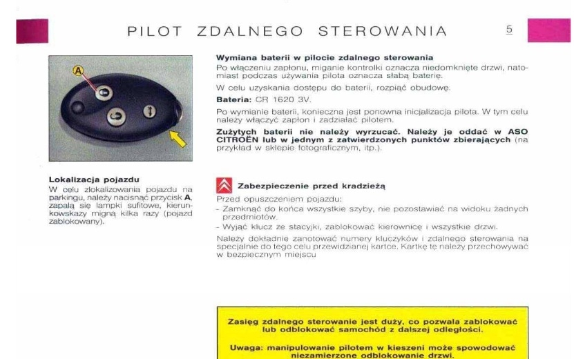

    pepe150
    Poziom 36  
    Stosuje to w 306 - bliźniak Xsary.
    Ale jak Tobie nie pasuje - proszę:
    Fragment instrukcji z Xsary II.
    Citroen Xsara II - Centralny zamek z pilota - nie działa po odłączeniu akumulat
  • #21 17603814
    arigato
    Przyznać muszę, że mam identyczną instrukcję (samochód od nowości) i do dnia dzisiejszego nie wiem, co autor miał na myśli pisząc - "zadziałać pilotem".
    U mnie nadal bateria działa (od 2003 roku) dlatego jeszcze nie miałem problemu z tym ustrojstwem, ale koniec już widzę w tym jasnym tunelu.
    CR1620 - dobrze, że chociaż podali napięcie (3V!!!). Bez tej, jakże cennej wskazówki za chiny ludowe (przecież innych nie ma) bym się nie domyślił. Trzy wolty i CeEr jakaś tam. Życie mi uratował producent.
    Tylko dlaczego ten cholerny klucz jest tak zarąbiaście duuuuuuuży?
    I dla autora wątku - problem może dotyczyć złej kondycji baterii właśnie. Czy mechanicznie/kluczem można normalnie otworzyć (odblokować) samochód?
    Ja mam dwa kluczyki - jeden to ta krowa większa od wołu i drugi (zapas), mały i zgrabny. Tym drugim również mogę otworzyć bryczkę pomimo wcześniejszego zamknięcia za pomocą "wołu".

    fistach30
    pepe150 - długo trzeba trzymać przycisk zamykania na pilocie podczas procedury którą podałeś z Peugeota?
    arigato - mechanicznie kluczem, centralny zamek chodzi bez żadnego problemu. Bateria nowa, sprawdzana na mierniku ma trochę ponad 3V.
  • #23 17604277
    pepe150
    Poziom 36  
    Zapewne miał na myśli wcisnąć przycisk.
    Nic nie trzymam, tylko naciskam przycisk zamknięcia.
