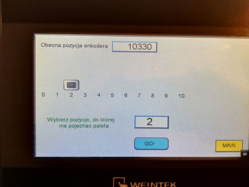

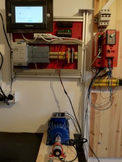

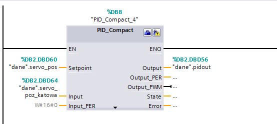

    Ostatnio zmontowałem stanowisko szkoleniowe S71200 + Falownik SEW sterowany po profinecie. Napisałem program i zrobiłem wizualizację przemieszczającej się jednostki
    S71200 + SEW: Jak skonfigurować PID dla precyzyjnego pozycjonowania?
    "Jednostka" może przemieszczać się pomiędzy pozycjami 0-10, pomiędzy każdą jednostką jest 5050 podzielonych już przez odpowiednią wartość impulsów z enkodera. Jak widać na powyższym obrazku przy dojechaniu na pozycję 2 mamy 10330 impulsów, a powinno być 10100. Zmodyfikowałem program, żeby 300 impulsów przed pozycją docelową zmienił prędkość na mniejszą, ale tez to nie dużo dało.

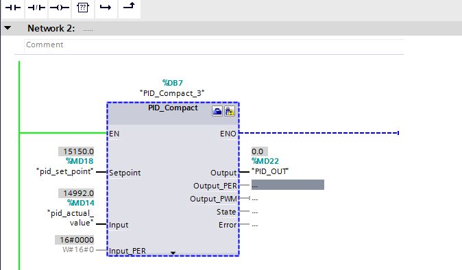

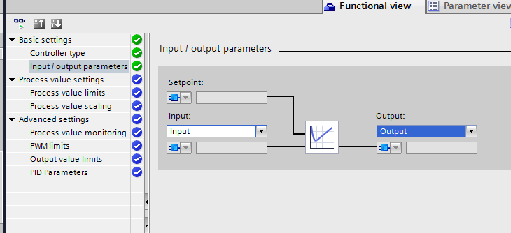

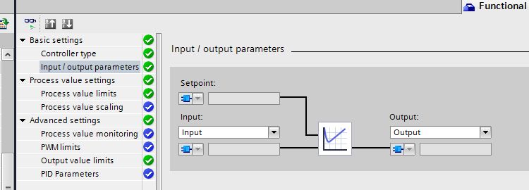

    Pomyślałem, żeby spróbować użyć PID, z którym nie miałem wcześniej styczności i niestety sugerując się tym o czym wyczytałem, wyskakują mi błędy, dlatego chciałbym poprosić o pomoc w koniguracji PID
    Setpoint to pozycja docelowa
    input to pozycja z enkodera
    Output to wyjście, czyli podejrzewam prędkość zadawana na falownik. Tu właśnie zastanawiam się jaka to będzie wartość, którą później przeskaluję na prędkość falownika (na razie cały czas to 0)

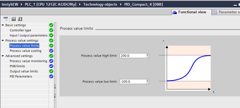

    Poniżej już się zastanawiam, czy 50050.0 to nie za dużo bo taką wartość ma pozycja 10.
    Czy ktoś z kolegów mógłby mnie naprowadzić czy dalsze dane też powinienem parametryzować, czy może powinienem zmniejszyć (skalując) odczyt enkodera. Blok PID jest w OB30 wywoływany co 1ms

    Jeśli ma to być tylko przejazd z pozycji do pozycji, to można się pobawić PID, ale równie skuteczne będzie hamowanie po rampie. Wystarczy prosta funkcja y = ax + b. Tzn. jedziesz do zadanej z jakąś prędkością, a w jakiejśtam odległości zaczynasz prędkość wyliczać w funkcji odległości od zadanego punktu.
    Pytanie czy Twój silnik ma hamulec? Jeśli ma to z małej prędkości spokojnie powinieneś móc się zatrzymać dokładnie.
    Zerknij też czy Twój falownik ma możliwość skorzystania z wbudowanych funkcji pozycjonowania IPOS.

    PID przyjmuje REAL na wejściu, więc zakres będzie w porządku. Ewentualnie możesz normalizować na odległość w np.: milimetrach, w zależności jaka jest wymagana dokładność.
    Spróbuj zmniejszyć częstotliwość wywołania regulatora. Myślę, że 100 ms będzie dobrze na początek.
    Jaki masz portal, bo ze zdjęć widać, że jakaś stara wersja PID? Chyba, że z biblioteki wyjąłeś taki?
    Jak wpiszesz podstawowe wartości to otwórz okno Commisioning z podmenu Technology objects i wykonaj Pretuning. Dobierze Ci jakieś wyjściowe parametry regulacji, a potem można się bawić do woli.
    W tym samym oknie zobaczysz też w jakim trybie pracuje regulator oraz jaki ma aktualny błąd.

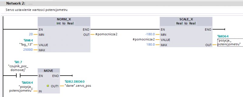

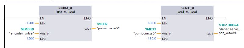

    Jutro mam wolne, także na pewno zrobię testy. Niestety jak do tej pory moje próby nic nie dały. Pomyślałem, że zrobię to na zasadzie wejścia analogowego jako setpoint:
    Ze względu, na nie do końca idealną skalę z potencjometru (IW64 ma wartość od 22 do 24976) w NORM_X niestandardowe wartości. Ponadto przy tuningu wymagana jest niezmienna wartość SETPOINT, a potencjometr wchłania zakłócenia (wartość IW64 delikatnie się zmienia), dlatego zapis do SETPOINT tylko przy wysokim stanie na I0.7.
    Teraz wartości pozycji aktualnej:
    Enkoder daje 600 impulsów na obrót. Ustaliłem, że będzie możliwość uzyskania 4 obrotów.
    Czyli tak to na razie wygląda. Proszę o informacje co powinienem ustawić w parametrach falownika. Jak na razie prędkość minimalną mam ustawioną na 0. Czy rampy hamowania równiez powinny być ustawione na 0? i czy do tej pory jeszcze bez parametryzacji PID uważacie że jest ok?
    S71200 + SEW: Jak skonfigurować PID dla precyzyjnego pozycjonowania? S71200 + SEW: Jak skonfigurować PID dla precyzyjnego pozycjonowania?

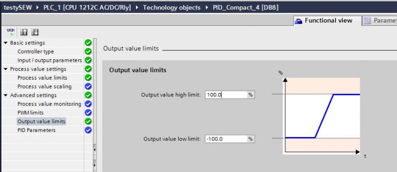

    Czy takie nastawy PID są poprawne, czy na ich podstawie mogę już rozpocząć tuning?
    Ale numer, chyba działa! Dajcie mi Panowie jeszcze trochę czasu na testy, nagram filmik jak to się zachowuje
    Powyższy film pokazuje zachowanie się "serva" przy przy maksymalnym wyjściu PID równym 100. Ta wartość dla powyższego przypadku pomnożona x3, co daje nam maksymalną wartość 300 dla prędkości falownika. Wartość ta przesyłana jest do QW258. Zauważyłem, że ta liczba dzielona jest przez 5, co daje na falowniku prędkość 60R/min
    Tutaj z kolei mnożnik ustawiłem na x5 (Vmax = 500) i widać niestety, że zaczynają się oscylacje. W takiej chwili silnik szybko się nagrzewa. Przy nagrzanym silniku gdy powróciłem do Vmax=300, również miałem oscylacje. Hmm,

    Dzisiaj poświęciłem tematowi znacznie więcej czasu i jednak z całą pewnością na podstawie doświadczeń mogę powiedzieć, że odpowiednio "ZTUNINGOWANE" PID sprawdza się bardzo dobrze:
    Zauważyłem, że tuning PID przeprowadzony dla danej prędkości wyjściowej, sprawdza się bardzo dobrze w praktyce, ale tylko dla właśnie tej konkretnej prędkości, którą ustawiłem na wyjściu podczas tuningu.
    Po przeprowadzeniu tuningu i próbach zmiany skalowania prędkości na większą, następowały oscylacje
    Z drugiej strony, przy próbie skalowania prędkości na mniejszą, ruch nie był płynny i falownik wchodził w błąd
    Zmniejszyłem też nieco czułość kąta obrotu. W tej chwili po obróbce matematycznej enkoder przekazuje 50 impulsów na obrót.
    Nie jest może idealnie, ponieważ "servo" robi jednak ruch korygujący, ale na prawdę według mnie fajnie to wygląda. Czy można już po tuningu, wejść w same nastawy P, I, D i popróbować je pozmieniać dla testów?
