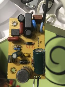

    Witam, mam problem z lampą LED
    Ogólnie pracuje już dość długo i teraz po jakimś czasie ( 5min ) światło bardzo przygasa.
    Sprawdziłem napięcie idące na taśmę LED w momencie poprawnego działania ~48V
    W momencie przygasania jest to około ~35V
    Może ktoś mnie nakieruje która część w układzie może być wadliwa, może kondensator.
    Proszę o pomoc
    Lapmpa LED - Po jakimś czasie diody led przygasają Lapmpa LED - Po jakimś czasie diody led przygasają
  • #2 17601892
    Pedros050

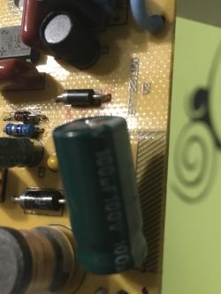

    Witam. Są jakieś elementy od strony druku? Sprawdź pojemność tego mniejszego elektrolitu ewentualnie do wymiany.

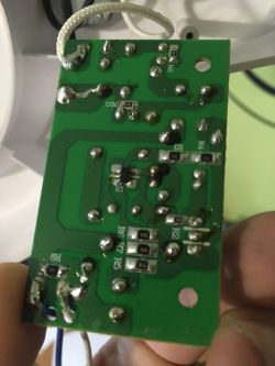

    Pokazuje zdjęcie z drugiej strony, a jak sprawdzić pojemność i który to ten elektrolit :) powiem szczerze że jestem ogólnie z zawodu informatykiem i próbuje reanimować tą lampę żeby nie kupować nowej.
  • #4 17601985
    Pedros050
    Sprawdź wszystkie rezystory SMD i układ U1 do identyfikacji.
  • #5 17602031
    zybex
    Pomocny dla użytkowników
    To ten największy cylindryczny element. Jest na nim podana pojemność i napięcie. Na płytce jest też inny, dużo mniejszy kondensator tego typu.
    Pojemności nie sprawdzisz jeżeli nie masz odpowiedniego miernika. Najlepiej dać nowe tego typu elementy. Na pewno to nie zaszkodzi.
    Co się zaś tyczy sprawdzenia rezystorów, to też musisz wiedzieć jakie mają one mieć wartości. Na zdjęciu słabo widać cyferki na nich. Przykładowo te które dojrzałem to 472 oznacza 4,7kΩ (4700Ω), 154 natomiast oznacza 150kΩ (150000Ω).
