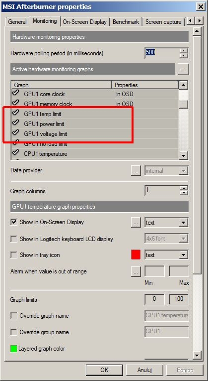

    Jesteś absolutnie pewien że nie masz już w tej chwili żadnego throttlingu? Żaden wskaźnik throttlingowy ci nie wskakuje podczas pogrywania?

    Nie zauważyłem żadnego throttlingu na wartościach +240 na rdzeniu karty i +500 na pamięci karty. Natomiast przekroczenie tych wartości powoduje wyświetlanie różnych błędów i zamrożenia ekranu. O jakich wskaźnikach throttlingowych mówisz?

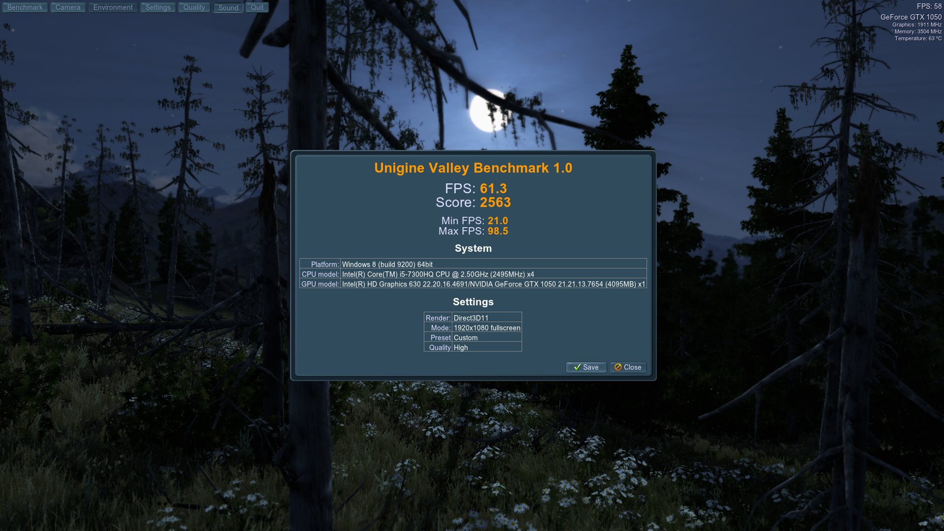

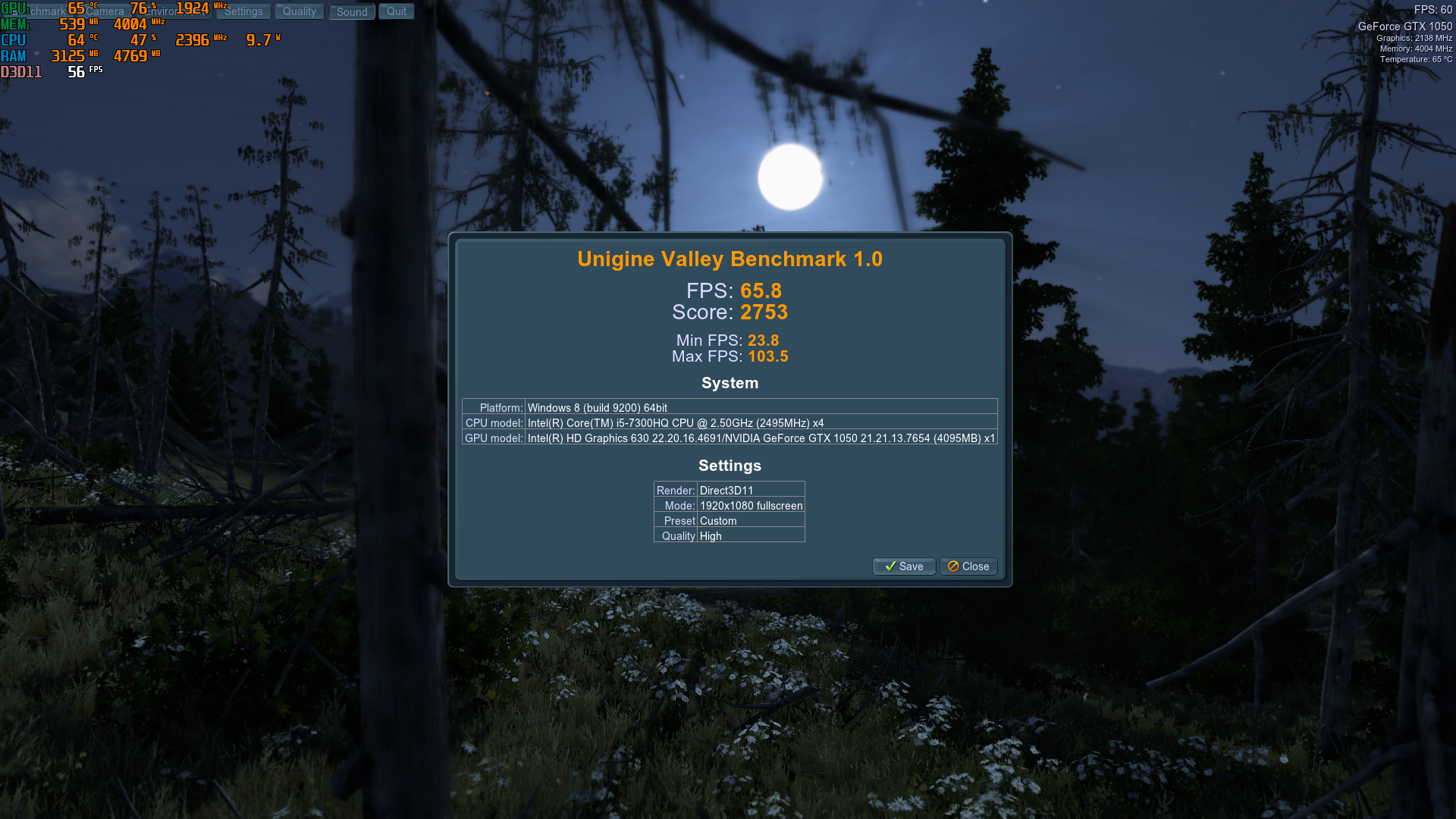

    Zobacz sobie zdjęcia poniżej gdzie testowałem podkręcanie GTX 1050 4GB DDR5 jeszcze na starych sterownikach 376.54
    - Zdjęcie 1.png : jest wykonany test na stockowych zegarach
    - Zdjęcie 2.png: jest wykonanty test na podkręconych zegarach (+240 na rdzeniu karty i +500 na pamięci karty)
    https://obrazki.elektroda.pl/2732498800_1543886029.png
