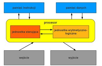

    Poziom 3  
    piszę pracę, i opisuje architekturę Harwardzką w której została wykonana ATmega32.
    Mam taki oto obrazek:
    Co oznacza jednostka sterująca w architekturze Harwardzkiej ATmega32?
    I tutaj mam pytanie do doświadczonych kolegów, czym jest "jednostka sterująca" ? Bo rozumiem, że "jednostka arytmetyczno-logiczna" to ALU.
    Dziękuje za odpowiedzi i pozdrawiam.

    Jednostka sterująca wykonuje całą pracę zarządza wszystkim zgodnie z napisanym programem.
    Tak jak widać na obrazku. Ma dostęp do pamięci rozkazów i pamięci danych ( RAM ).
    Mówiąc krótko wykonuje program.

    Obrazek całkowicie błędny w dolnej części, w górnej tylko częściowo. Co do terminologii - ta inna architektura (nie-Harvardzka) nazywa się zapewne Princetońska, zgadłem? ;)

    Źródło: Link wydaje się wiarygodne - Uniwersytet Jagielloński.
    Dlaczego sądzisz, że obrazek jest błędny ?

    Dlatego, że w AVR (ani w żadnym innym współczesnym komputerze/mikrokontrolerze) nie ma dwóch oddzielnych szyn/połączeń dla wejścia i dla wyjścia. Inny problem z przymierzeniem AVR do obrazka:
    - gdzie znajdują się na obrazku rejestry procesora, w tym rejestry adresowe? Jeśli w "jednostce arytmetycznej" - to jakim cudem można czytać dane z pamięci programu?
    Ogólnie obrazek jest odrealniony. Jeśli juś ciąć procesor na dwa kawałki, to wypadałoby raczej ten drugi nazwać "jednostką operacji na danych" (datapath vs. control path), co zawiera w sobie i jakiś blok arytmetyczny, i rejestry, i mechanizmy adresowania. W każdym współczesnym harvardopodobnym interfejs pamięci programu ma dwukierunkowe połączenie z jednostką zajmującą się danymi, umożliwiające transfer danych i adresów w obie strony, co ma się nijak do zabytkowego harwardzkiego Mark II..
    Widać, że Autor zna komputery głównie z podręczników, a nie z doświadczenia, co zresztą można wyczuć po innych jego prezentacjach - np. niezrozumienie koncepcji RISC i CISC.
    Taka zagadka: pierwszą różnicę pomiędzy (rzekomymi) dwoma typami architektur ("Harwadzka" i ta druga), którą zauważają Ci, co piszą o dwóch typach, zna każdy. (rozdzielona/wspólna pamięć). Kto potrafi wymienić jakąś inną różnicę, która nie wynika jednoznacznie z pierwszej i dotyczy współczesnych komputerów? Jeśli tak trudno znaleźć tę drugą różnicę, za to jest mnóstwo cech wspólnych dla obu, rzekomo skrajnie różnych, architektur, to po co wprowadzać (rzekomy) dualizm i kontrast?

    Popatrz na obrazek na samym początku wątku - wejście i wyjście rozdzielone. O tym obrazku mowa. Znasz współczesny komputer lub uC o takiej budowie?
    Ciekawe, co to takiego ta "zmodyfikowana architektura Harwardzka". Ciekawe, czy ma ona więcej cech wspólnych z "niezmodyfikowaną" "harwardzką", czy z "vonneumańską"... ;)
    Ciekawe też, w którym miejscu na obrazku kol. pimpuka znajdują się rejestry procesora?
    Moim zdanie żaden z obrazków w tym wątku nie pokazuje sensownie struktury jakiegokolwiek komputera. Taka "teoretyczna teoria dla teorii", bez związku z rzeczywistością.
