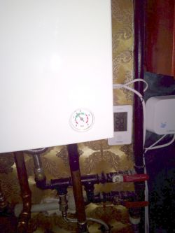

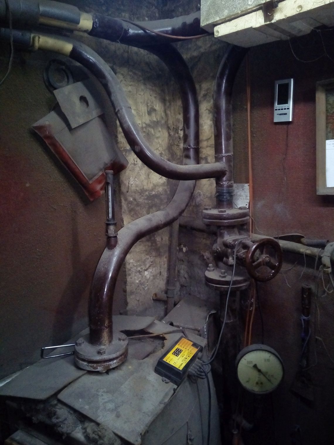

    Mieszkam w domu dwurodzinnym. Wczoraj pierwszy raz spróbowałem zapalić w piecu i o mały włos a skończyłoby się to tragicznie. Nigdy tego wcześniej nie robiłem, ponieważ ogrzewaniem zajmował się mój ojciec. Niestety, ale zmarł i teraz muszę sobie radzić sam.
    Jak przyszedłem do piwnicy, to piec był całkowicie wypełniony węglem. Myślałem, że tak powinno być, więc rozpaliłem go na samym dnie, po czym poszedłem do pokoju. Kaloryfery stale były zimne, więc po jakimś czasie poszedłem znów do piwnicy sprawdzić czy w ogóle się tam pali. Paliło się już dosyć mocno i piec huczał. Pomyślałem, ze widocznie zanim gorąca woda dojdzie do kaloryferów, to musi minąć więcej czasu. Wróciłem do mieszkania i wtedy zauważyłem, że w łazience spod junkersa (ogrzewanie gazowe) przecieka woda z jakiejś rurki. Spojrzałem też na poziom ciśnienia wody i wskazówka była już na tym czerwonym polu, czyli poziom przekroczony. Trochę dziwne, bo zawsze to regulowałem jak grzałem junkersem. Dodatkowo słyszałem bulgoty w rurach. Szybko pobiegłem do piwnicy, a tam na termometrze przy piecu temperatura wskazywała ponad 100 stopni... na dodatek rury w piwnicy zaczęły tak walić i się ruszać jakby zaraz miało je rozsadzić! Zacząłem biegać z butelka wody i gasić piec, co nie było łatwe, bo był on cały zawalony rozżarzonym węglem. W końcu udało mi się go ugasić, ale bulgotanie w rurach i stukanie jeszcze trochę trwało zanim woda w nich przestała się gotować. Na szczęście obyło się bez tragedii, ale było blisko... Co najdziwniejsze, kaloryfer w kuchni był zimny, w jednym pokoju chyba letni, a w drugim najcieplejszy. Dziś wyjąłem cały węgiel z pieca, nałożyłem tylko małą ilość, rozpaliłem i po jakimś czasie ta rura co wychodzi z pieca była już gorąca, temperatura pieca była jakieś 70 stopni, choć taki sterownik przypięty do pieca pokazywał już ponad 85 stopni. Niestety, ale kaloryfery wszystkie były zimne, także nie wiem co jest grane. Jak grzeje junkersem to jest wszystko ok, a jak węglem to się nie da. Także zgasiłem dziś znów w piecu po kolejnej nieudanej próbie i znów wróciłem do grzania junkersem.
    Tam przy piecu jest jakiś taki duży zawór. Zastanawiam się czy może trzeba go odkręcić? Albo jakiś inny zawór może... Może tak jest, ze jak się pali junkersem, to jakiś zawór trzeba odkręcić lub zakręcić, a jak się przechodzi na piec to tez coś trzeba zrobić? To niemożliwe, żeby kaloryfery były zimne jak piec jest gorący, podczas gdy przy junkersie wszystko działa ok. Zauważyłem, że rura, która wychodzi z pieca jest gorąca, ale już dalej w pomieszczeniu w piwnicy jest zimna. Może to przez tamten zawór właśnie. Boje się jednak go odkręcać, żeby czegoś nie zepsuć. Poza tym, jest też taka wajcha, która otwiera ujście do komina, ale to ujście jest raczej otwarte, bo jak przekręciłem ja w druga stronę, to dym zaczął wychodzić z pieca do pomieszczenia. Przesyłam zdjęcia z piwnicy, może ktoś mi doradzi co powinienem zrobić?
    Piec na 100 stopni, kaloryfery zimne, przecieka junkers - co robić? Piec na 100 stopni, kaloryfery zimne, przecieka junkers - co robić? Piec na 100 stopni, kaloryfery zimne, przecieka junkers - co robić?
    Ten duży zawór z pierwszego zdjęcia jest zakręcony, a rura wychodzi z dolnej części pieca i jest też połączona z rurą, która wychodzi z górnej części pieca. Wskaźnik ciśnienia nie wynosi 0 tylko wskazówka zrobiła już całe kółko o 360 stopni, czyli poziom przekroczony. Zdjęcie zrobiłem kiedy piec był rozgrzany. Jak piec się ochładza, to wskazówka wraca z przekroczonego poziomu na maksymalny. Nie wiem co z tym zrobić. Myślicie, że jak odkręcę ten zawór to ciśnienie się ustabilizuje czy wręcz przeciwnie, będzie jeszcze gorzej?

    1. Gratuluję szczęścia, było blisko eksplozji, która w naturze wywala ściany...
    2. Nieźle - odważyłeś się gasić bombę butelką z wodą - lepiej, niż wiadrem, by wtedy na pewno całość by strzeliła.
    3. Ten zawór z pierwszego zdjęcia wygląda na używany - nie zachęcam do kręcenia nim, ale pewnie ktoś go zamknął
    4. Temat powinien być przykładem dla wszystkich, którzy piszą "robię sobie instalację w domu - nikomu ona nie zaszkodzi, bo tylko ja jej będę używał...
    5. Zmodernizuj instalację czym szybciej.
    6. To, co ciekło pod Junkresem, to pewnie zawór bezpieczeństwa.

    Szkoda, że nie widać schematu tej instalacji, ale te objawy wskazują na to, że gorąca woda z kotła nie przechodzi do instalacji grzewczej (albo prawie w ogóle nie przechodzi), przez co bardzo łatwo o zagotowanie wody w kotle, co może się skończyć jego rozsadzeniem (ciśnienie). Co do tego zaworu, to bym więcej wiedział, jakbym widział całą instalację (lub jej schemat) - jeżeli ten zawór jest przy piecu i prowadzi do instalacji grzewczej, to jak się pali w tym piecu powinien być odkręcony (by gorąca woda z kotła szła na grzejniki).

    Też tak myślę, że ten zawór powinien być odkręcony. Zrobię przy najbliższej okazji zdjęcia z bardziej daleka, żeby było widać kocioł razem z rurami i tym zaworem.

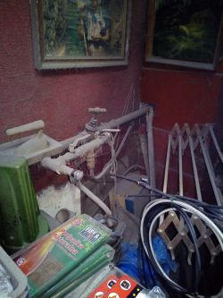

    Zrobiłem dodatkowe zdjęcia pieca i rur z niego wychodzących. Czekam na opinie czy ten brązowy zawór powinien być odkręcony w trakcie grzania kaloryferów. Jeśli chodzi o sterownik, to dmuchawa działa, ale nie wiem czy pompa co jest sprawna. Po przekroczeniu ustawionej temperatury dmuchawa się wyłącza i sterownik przełącza się na pompę, tylko nie wiem czy ta pompa w ogóle chodzi. Czy powinien być jakiś charakterystyczny dźwięk jak pompa jest właczona? Nic takiego nie slyszalem. Jak w ogóle ta pompa wygląda i gdzie może być zamontowana? Może też dlatego to nie dzialalo, bo ten brązowy zawór był zakręcony. Nie wiem, ciekaw jestem waszego zdania na ten temat. Fotki w zalacznikach. Od wczoraj już nie ruszam pieca i grzeję junkersem. Dopiero jak uzyskam waszą odpowiedź to będę działał dalej.

    Z tych zdjęć wynika, że ten zawór jest na powrocie z instalacji grzewczej do kotła. W czasie pracy kotła powinien być odkręcony, by był zapewniony obieg wody na trasie kocioł - rury - grzejniki - rury - kocioł. Zamknięcie powoduje to, że woda grzewcza nie może swobodnie krążyć, co prowadzi do tego, że grzejniki będą zimne/letnie nawet w przypadku zagotowania wody w kotle.

    Co do pompy na obiegu CO pieca węglowego to wygląda ze jej tu nie ma i instalacja działa na kotle węglowym grawitacyjnie.
    Przekroje tych stalowych rur dochodzących i wychodzących z kotła są dość srogie, właśnie jak pod grawitację.

    Skoro jak gotowałeś piec węglowy, ciekło ci z zaworu bezpieczeństwa w kotle gazowym, to znaczy ze instalacja jest na obiegu zamkniętym (nie posiada naczynia przelewowego, tylko naczynie przeponowe). Nie stosuje się naczyń przeponowych do kotłów stałopalnych. Mało możliwe, aby obieg był otwarty a ciśnienie, zamiast naczyniem przelewowym wydostawało się zaworem bezpieczeństwa na kotle.
    Moim zdaniem, zawór bezpieczeństwa na kotle gazowym może uratował ci życie. Otwiera się on przy około 2,5 barach. Gdyby się nie otworzył/był zaślepiony, rosnące ciśnienie w kotle węglowym mogłoby go rozerwało. Nastąpiłby wybuch, i gdybyś był akurat w piwnicy, mogło by się zabić, albo ciężko poparzyć.
    Czemu działało do tej pory, zakręcony zawór,na pewno był przyczyną obecnych problemów.

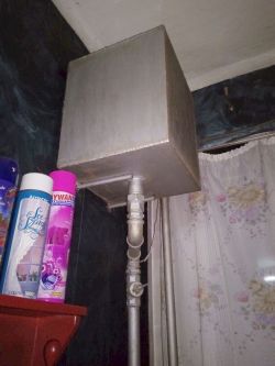

    Załączam jeszcze trzy zdjęcia z łazienki. Na jednym zdjęciu jest wskazówka ciśnienia na junkersie, na drugim rurki idące spod junkersa. Zaznaczylem tam zawór, którym dopuszczam wodę. Na ostatnim zdjęciu jest jakiś dziwny sześcian. Czy ktoś wie co to może być? Tam też jest jakiś zawór hmm...

    Brak filtra skośnego na instalacji, chroniącego kocioł gazowy przed syfem z CO. Źle
    To ciekawe, ta srebrna kwadratowa puszka w łazience to naczynie przelewowe a nie przeponowe. Skąd w takim razie bardzo wysokie ciśnienie na piecu?
    Pod naczyniem przelewowym jest widoczny zawór, sprawdź czy jest otwarty, jak nie to go otwórz, ale powoli, i obserwuj czy spada ciśnienie na manometrze kotła gazowego.
    Jeśli jest otwarty, to prześledź drogę gdzie wraca rura z naczynia przelewowego, ta w samym rogu tuz przy oknie. Może gdzieś na jej końcu jest zamontowany zawór spustowy i jest zakręcony?
    Na ostatnim zdjęciu widać odpowietrznik, ten na ślepo zakończonej rurce, ale pewnie jest zamalowany olejną. Nie wiem czy da się go ruszyć.
    Naczynie wzbiorcze. Tylko coś mało rur do niego idzie.
    W przypadku wzrostu ciśnienia w układzie, to właśnie naczynie ma za zadanie przejąć nadmiar wody.
    Jeżeli jest za duże ćiśnienie( ilość wody w układzie), to przez rurę przelewową powinno upuścić nadmiar do kanalizacji np.
    W razie zagotowania wody, przelewem pójdzie para, i nic się nie stanie. W przypadku pieców na paliwo stałe jest wymóg instalacji otwartej( Przelew ze zbiornika wzbiorczego).
    Zawór odkręcony?

    Może naczynie działa tutaj jako zbiornik przeponowy bez przepony? Czyli taki rezerwuar ciśnienia dla kotła gazowego, wypełniony głównie powietrzem, który kocioł wymaga min 1bar na instalacji, a jest prawie na równo z naczyniem, wiec nie powinien tyle pokazywać.
    Jeśli tak i powrót z naczynia wraca do CO lub jest zamknięty zaworem gdzieś w piwnicy to tym bardziej jest to prowizorka i bomba
    Nie ma możliwości aby na układzie otwartym, kocioł gazowy metr niżej niż naczynie wyrównawcze pokazywał 1,5 bara (kocioł wygląda na nowy). Stawiam orzechy przeciw żołędziom, że naczynie przeponowe nie jest otwarte tylko u góry jest korek, a przelew z naczynia też jest zamknięty, być może korkiem, być może zaworem.

    Właśnie o ten szescian mi chodziło . Może też zakręcona rura albo zatkana .
