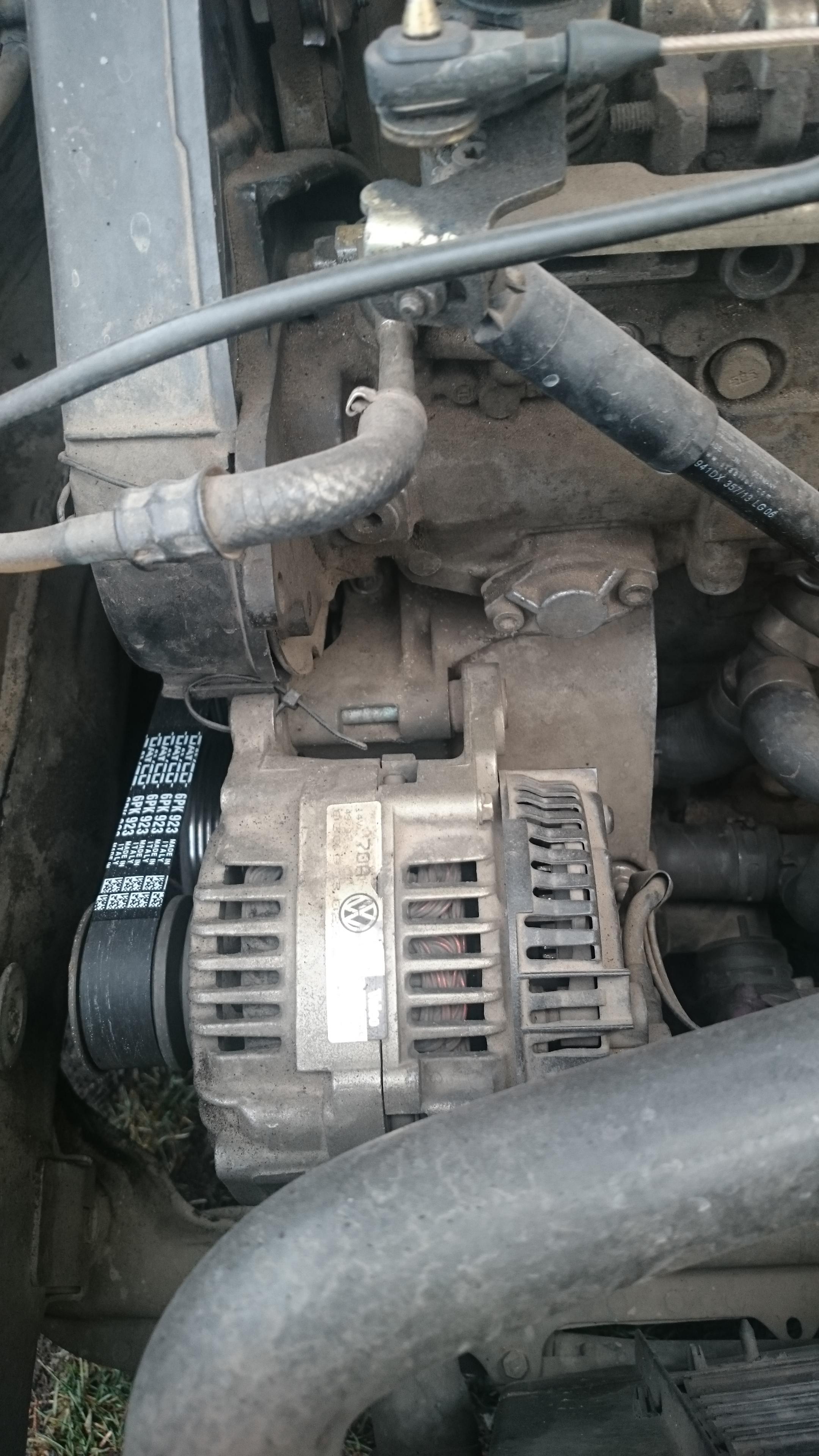

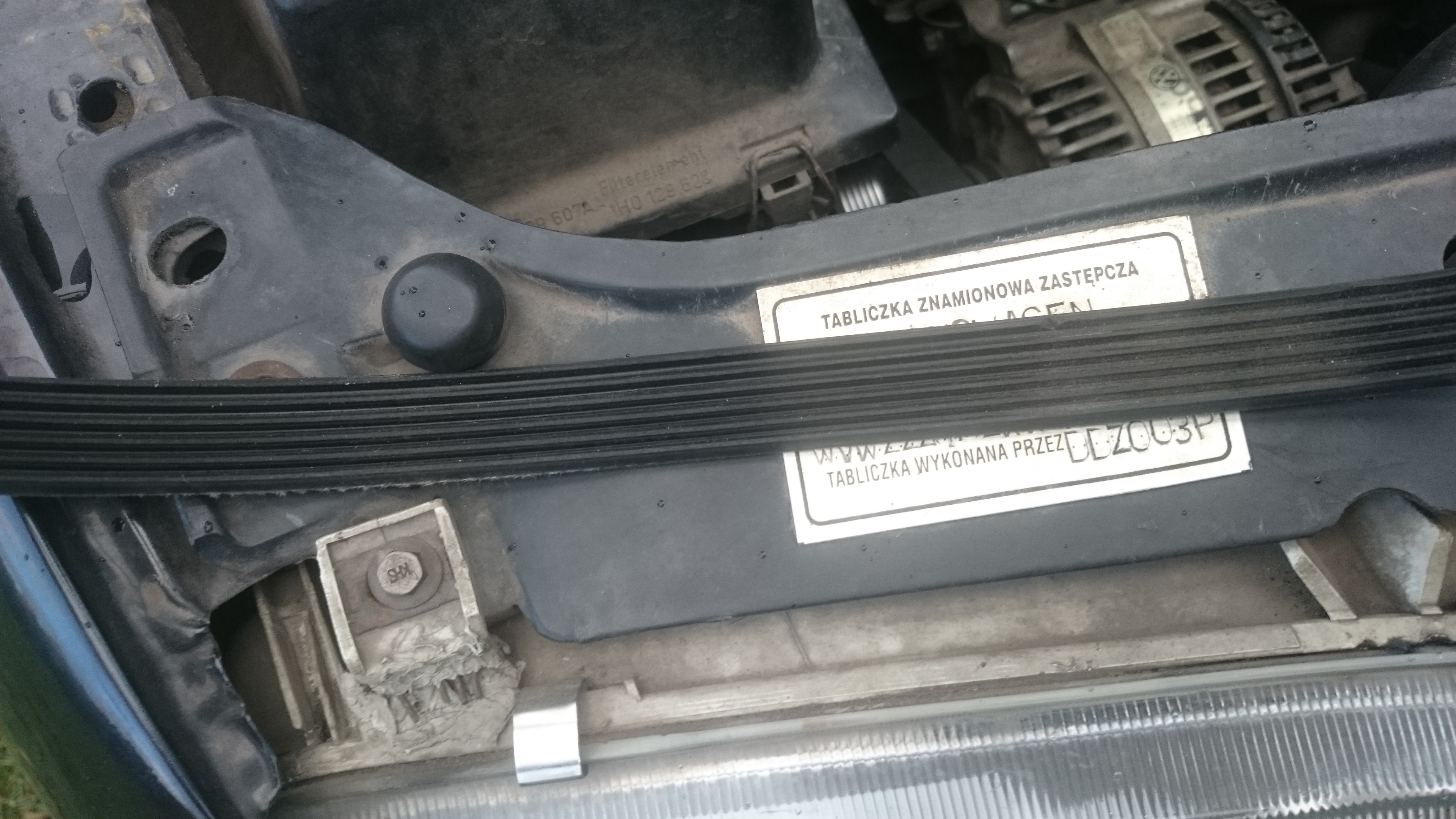

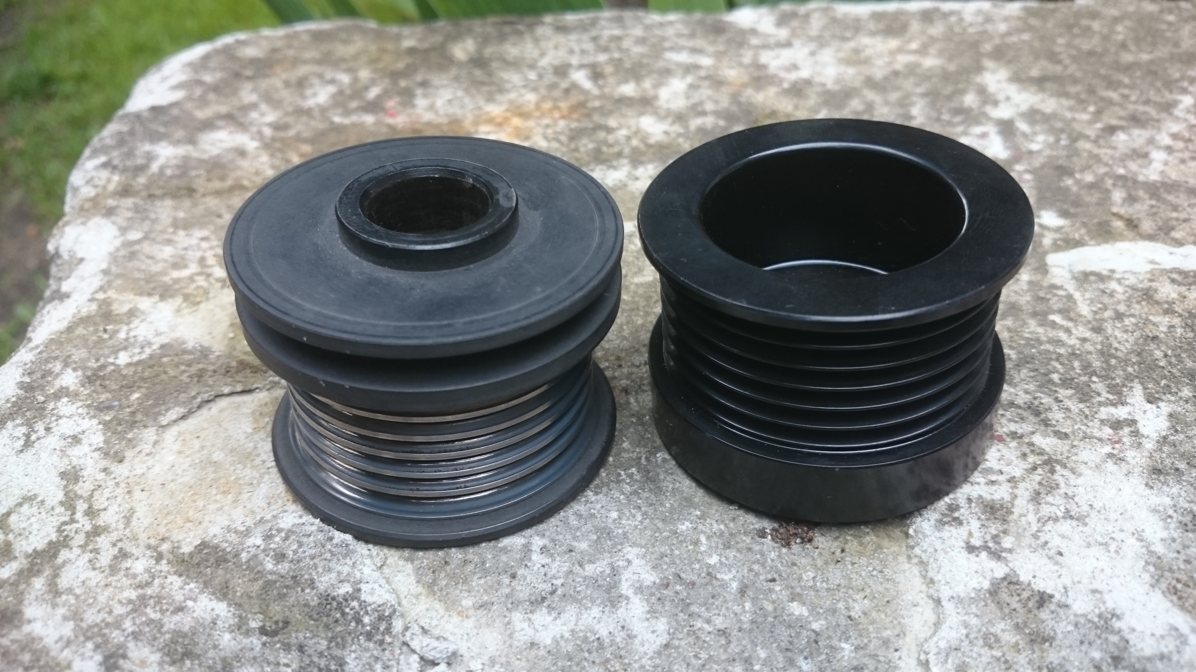

    Auto posiadam już będzie z 15-cie lat to VW golf III wersja 1.9 D. Od około 2 lat mam problem ze zużywaniem się owego paska. Średnio po 2 m-cach eksploatacji muszę zmieniać na nowy, bo naciąga się i ślizga. Jego naciąg reguluje sprężyna przy alternatorze, wcześniej myślałem, że może jest przyczyną pasek wątpliwej jakości ale stosowałem różnych firm i zawsze jest to samo. Pasek robi się miększy i naciąga się. Koło pasowe to metalowo-gumowe z tzw tłumikiem drgań już wymieniłem ale to nie to.. alternator obraca się luźno łożysk nie słychać by huczały. Nic nie było wymieniane ,już nie mam pomysłu czego się czepić? Mam jeszcze pomysł by wymienić koło pasowe na alternatorze bo to u mnie jest trochę wytarte, załączę zdjęcie jak mi się uda. Może Ktoś ma inny pomysł, albo już się spotkał z podobnym problemem

    To koło pasowe na alternatorze to jest takie sprzęgło jednokierunkowe. Jak będzie zepsute to paskiem będzie szarpać,będzie wpadał w drgania. Te sprzęgła stosuje się w dieslach i dużych benzynach ogólnie tam gdzie występują duże momenty. Często przez awarie tego sprzęgła urywa paski.
    To sprzęgło właśnie jest na zdjęciu przeze mnie zamieszczonym i chcę go wymienić ale nowego nie udało mi się znaleźć ,kiedyś zamówiłem w sklepie stacjonarnym i okazało się że nie było identyczne, chcę spróbować założyć z używanych w trochę lepszym stanie od mojego..

    Nie rozumiem że nie ma napinacza ( mogę się mylić bo dawno nie robiłem ) ale , To krzywe żelazo na którym z jednej strony jest koło pasowe przechodzi przez korpus mocowania alternatora a z drugiej strony moletowany koniec wchodzi w taką puszkę ,Dźwignia ta się kołyszę powodując ciągły nacisk na pasek . Chyba że nie o takim samym rozwiązaniu piszemy.
    To ta wersja zdjęcie dzisiaj zrobiłem

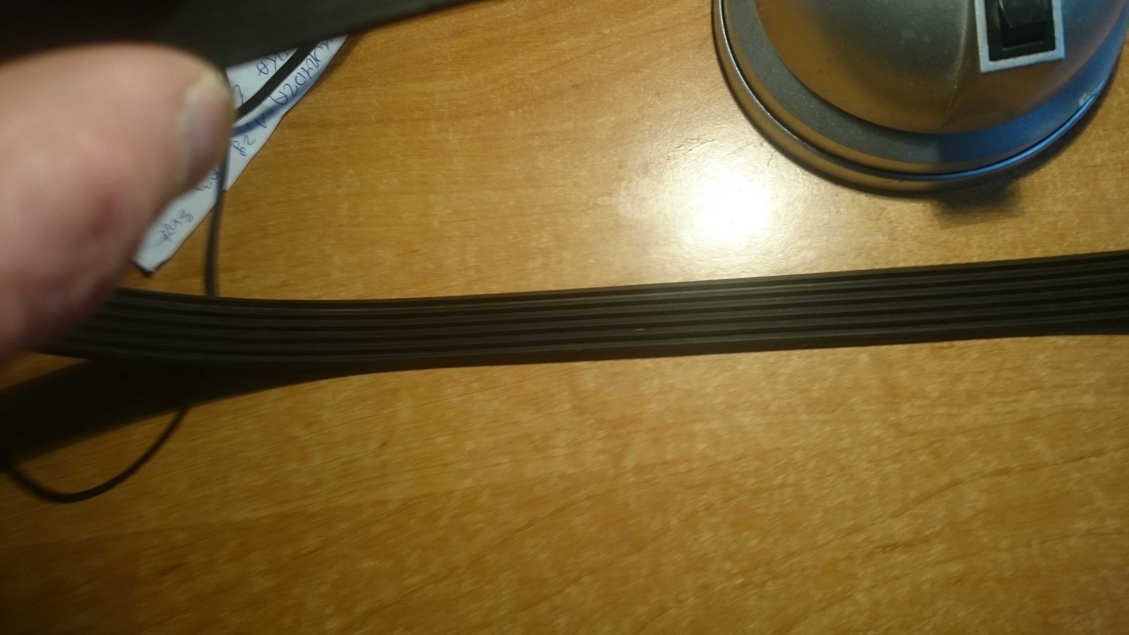

    Wyciek oleju zza koła pasowego walu? Olej miękczy gumę, podeślij foto wew. Paska
    Właśnie że pasek jest suchy i nie ma śladów oleju, też wcześniej o tym mysłałem, jutro zrobię zdjęcie paska który dzisiaj został ściągnięty..

    Masz kiepskiej jakości pasek na zdjęciu, załóż Conti i nie będzie problemu.
    Kółka są dostępne nowe bez problemu, tylko ciężko dobrać właściwe bo trochę ich jest.

    To koło pasowe z tłumikiem drgań właśnie ostatnio wymieniłem..ale o tym pisałem w poście . Zrobiłem zdjęcia dzisiaj tego paska który ściągniety został wczoraj , a w ciągu 2 lat zmieniłem już ok 10 pasków i były różnych firm Contitecha również .

    ociz
    030903119C
    To chyba te.

    Podobne ale to ma 6 żeber a w moim jest ich 5 a w pasku 6 rowków i oznaczenie paska 6PK 923

    Zanieś do tokarza swoje kółko żeby zebrał jakieś 0,5mm wierzchołków i po kłopocie. Jeśli kółko jest już całkowitym złomem to zabieg nie pomoże. Pasek poszukaj OPTIBELT X-POWER stosownego rozmiaru - chyba najłatwiej w sklepach rolniczych.

    Koło do wymiany. Ze zdjęcia widać że pasek pracuje na górnych powierzchniach , nie wiem jak to nazwać, ślizga się po szczytach a ma pracować bocznymi powierzchniami klina.
    Vw/golf3 1.9D - Pasek wielorowkowy 6PK 923 po 2 m-cach trzeba wymienić bo ślizga
    Miałem to samo w kangoo benzyna. Pasek 3pk wytrzymywał max 2 tyg potem piszczał lub spadał w momencie odpalania. Naprawiłem w ten sposób że wymontowałem koła i poprawiłem rowki na tokarce. Po tym zabiegu problem zniknął.

    Ja na tokarce zebrałem te szczyty i pogłębiłem rowki. Wymagało to dopasowania noża, ale udało się i działało potem bez problemu.
