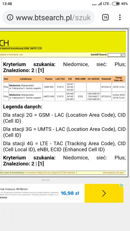

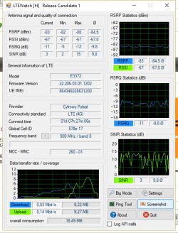

    matek451 napisał:
    Tak trudno najpierw odpowiedzieć na podstawowe pytania ? Jaki test z kablem, po co, co ten link na jakieś forum wnosi do tematu? Wystarczy przełożyć modem E3372 Hilink do komputera, zalogować się na niego pod adres 192.168.8.1 i zobaczyć czy łaczy się z internetem i siecią Plusa/CP. Po co chodzić po punktach CP, z kim tam chcesz i o czym rozmawiać?
    Zobaczcie na poniższy obrazek GSM 900 data aktywacji 2.12.2018 czyli dzień w którym wystąpiły moje kłopoty . Jakia częstotliwość była wcześniej nie mam pojęcia .

    Możliwe że na BTS-ie są prowadzone jakieś prace skoro brak internetu rano. Zestaw jak widać nie ma opcji restartu po uruchomieniu sieci. Jak daleko masz do tego BTS-a? Plus ma na nim LTE180 i LTE900 Aero2. E3372 HiLink powinien współpracować z https://www.lte-anbieter.info/ltewatch/count_huawei.php?Datei=ltewatch_h Po przełożenu go do komputera zaloguj się w programie na E3372 pod adres 192.168.8.1Pokaże się CID BTS-a oraz parametry sygnału. Można po kolei wymusić LTE1800 i LTE900. Pokaż te dane fla każdego pasma

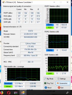

    Na modemie mam wybór takich częstotliwości
    Modem huawei 3372s-150 +dlink dwr 116 traci zasięg
  • #10 17609001
    matek451
    Posty: 31133
    Pomógł: 4332
    Ocena: 5757
    Czyli modem ma modowane FW z możliwością wyboru pasma LTE i diagnostyką. LTE800Sferii z BTS-a przy cmentarnej w Tarnowie, sygnał słaby, niski SINR więc pewnie DL bez szału. Na dodatek za 3 tygodnie LTE800 zgaśnie.Ma LTE1800 dostateczny sygnał z Niedomic, SINR kiepściutki więc prędkości chociaż nie pokazałeś pewne też a wieczorem to jest pewnie tragedia. Najlepsze parametry sygnału sa na LTE900 z Niedomic ale to tylko 5MHz pasma i z założenia DL do 37Mb/s. SINR i tak najlepszy. Testy prędkości z godzin 19-22 dla tych pasm pokażą prawdę o Plusie u Ciebie. Ale wesoło nie jest mimo to nie powinno ci zrywać połączenia rano. wiadomo natomiast że Plus/CP to nie jest operator marzeń u ciebie, zresztą jak w większości lokalizacji w Polsce. Jeśli sam modem będzie działał tez rano i nie zerwie połączenia to problemu trzeba szukać gdzie indziej.

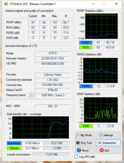

    mpepe
    Posty: 154
    Pomógł: 3
    Ocena: 33
    Na 800 z Tarnowa prędkość około 2Mb/s no ale to w końcu jakieś 10km.
    Do nadajnika w Niedomicach mam około 800metrow.
    Prędkość obecnie
    Mogę kupić nowe ale co router modem? nowy sprzęt z wbudowanym modemem ?
    No ale tak czy tak chciałbym wiedzieć co jest zepsute w razie czego jedno wywalę drugie zostawię sobie lub sprzedam.
  • #12 17609204
    matek451
    Posty: 31133
    Pomógł: 4332
    Ocena: 5757
    A ten speedtest z 18 to na LTE1800? Bo to raczej z tym pasmem się łączysz mając te 800m do BTS-a Plusa Niedomice. Jak to wygląda koło 20-21. Sygnał nie powala jak na taki dystans bo RSRP około -99dBm to niezbędne minimum ale to nie jest powód zrywania połączenia. DL<<UL więc pasmo na BTS-ie o 18 jest już zatkane. Za bardzo nie winiłbym tez routera, wymuś na modemie tylko LTE1800 i zobacz jak zestaw DWR-116 +E3372 zachowuje się przez cała dobę. Póki co inwestowanie w internet od CP raczej pozbawione sensu. Do tego operatora to co masz i tak wystarczy. Sprawdź jeszcze prędkości na LTE900.

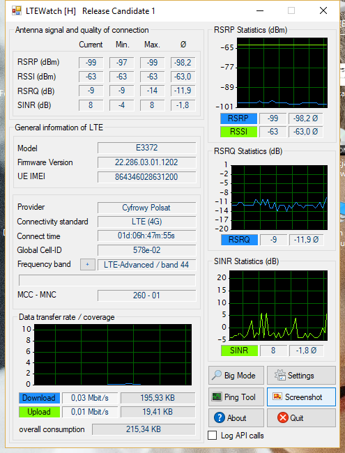

    mpepe
    Posty: 154
    Pomógł: 3
    Ocena: 33
    Te speedy z 18 są zrobione na ustawieniu LTE advanced nie wiem jakią wtedy dobiera częstotliwość.
    1. W rozmowie z konsultantem CP dowiedziałem się, że nie ma advanced w mojej lokalizacji, jednak jest ? Być może właśnie od kilku dni uruchomiają a konsultant jeszcze tego nie widział?
    Obecne odczyty najlepiej na 1800 najgorzej na 800 ale ogólnie źle
    Modem huawei 3372s-150 +dlink dwr 116 traci zasięg Modem huawei 3372s-150 +dlink dwr 116 traci zasięg Modem huawei 3372s-150 +dlink dwr 116 traci zasięg
    2. Jak w programie LTEwatch ustawie modem na 1800 to po wyjęciu z komputera i wsadEmiu do routera zostanie 1800?
    3. Czy mając opcje (w modemie) w wyborze częstotliwości advanced to znaczy, że mam agregację w okolicy i warto zainwestować w sprzęt ja obsługujący ?
    4. W razie konieczności anteny do modemu jaką kupić ?
