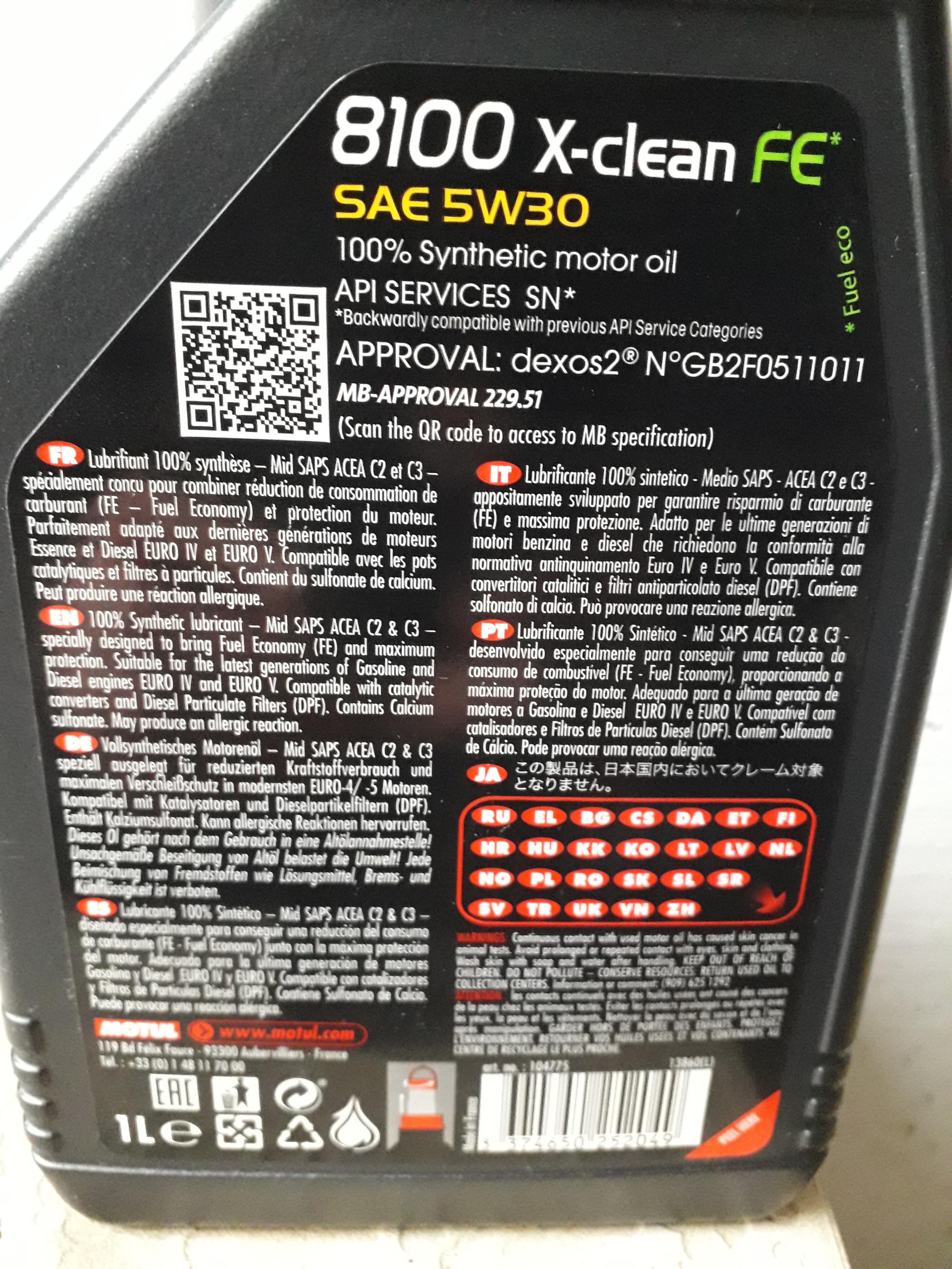

    pawlik118
    Poziom 32  
    8100 jest olejem C2, C3 przystosowanym do aut z DPF. Sprawdź w instrukcji obsługi czy taka klasa jest dopuszczalna. Są to oleje z mniejszą ilością popiołu czyli dodatków antyzużyciowych.

  • #6 17605167
    MakroSerwis
    andzej789 napisał:
    A mogę dolać jeden do drugiego??
    W przypadku tego silnika możesz robić dolewkę innego oleju, oby zgadzała się klasa lepkości według zaleceń producenta samochodu. Tu nie ma filtra cząstek stałych i lepkość jest podstawowym ważnym parametrem.

    pawlik118
    Poziom 32  
    Najlepszy jest ten który zaleca producent - ważna jest lepkość (dobrana do temperatur w jakich samochód jest używany) oraz klasa ACEA ew API. Jak już pisałem, oleje klasy ACEA C3 mają zmniejszoną ilość dodatków uszlachetniających aby chronić DPF kosztem gorszego smarowania silnika. Zatem, stosowanie C3 gdy producent zaleca np. A3 jest błędne i przyczyni się do szybszego zużycia silnika. Wiele osób niestety (nie wiem czemu) olewa zalecenia producenta.

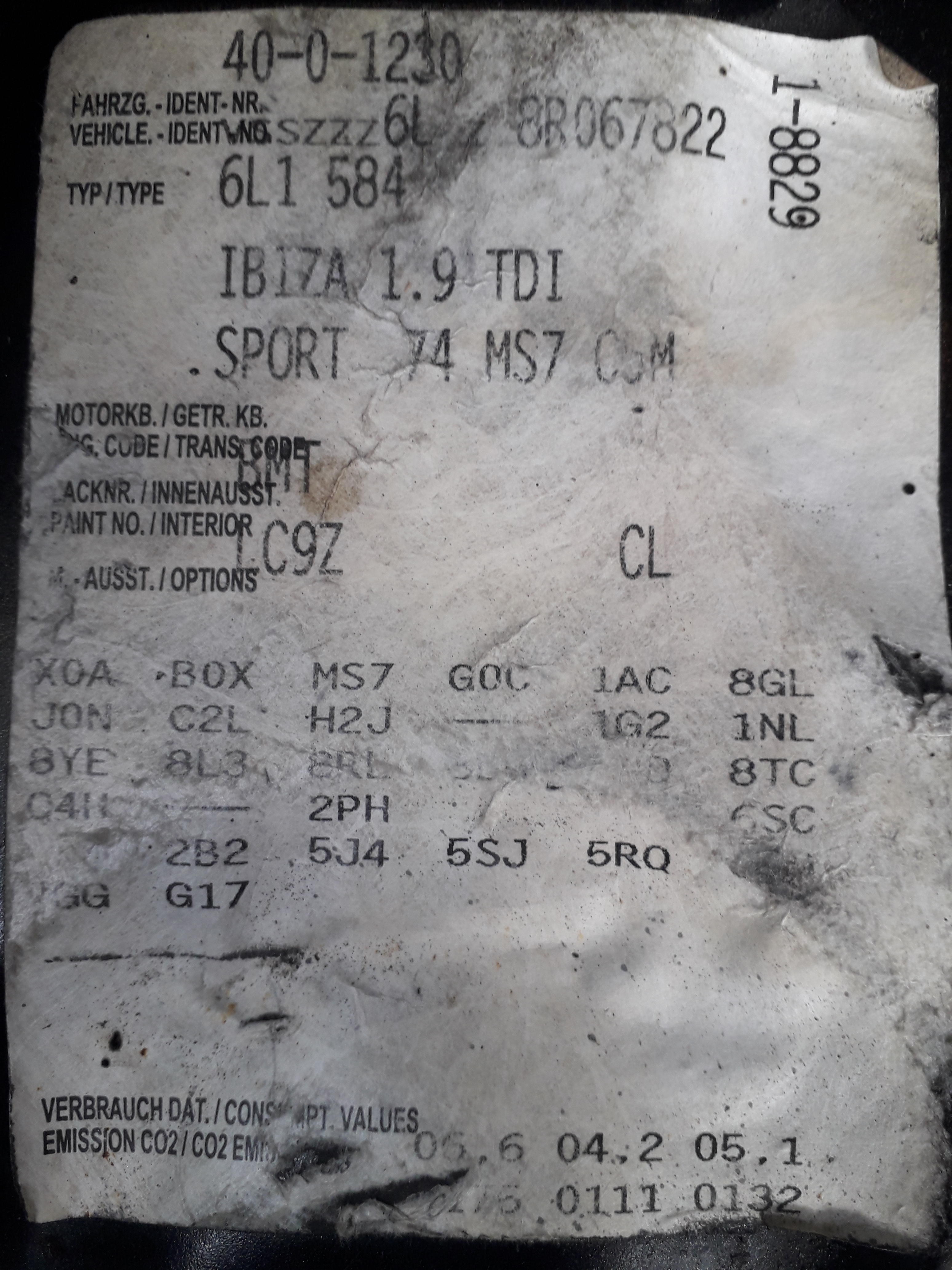

    andzej789
    Aha...ciężko jest dostać tego helixa...A jak odczytać kod silnika z naklejki?? Wrzucam zdj.. Czy mogę zmienić olej z Shell na Motul w Seat Ibiza 1.9 Tdi 101 KM?
  • #19 17608604
    andzej789
    To nie jest ten
  • #21 17608778
    andrzej20001
    Silnik BMT widać
