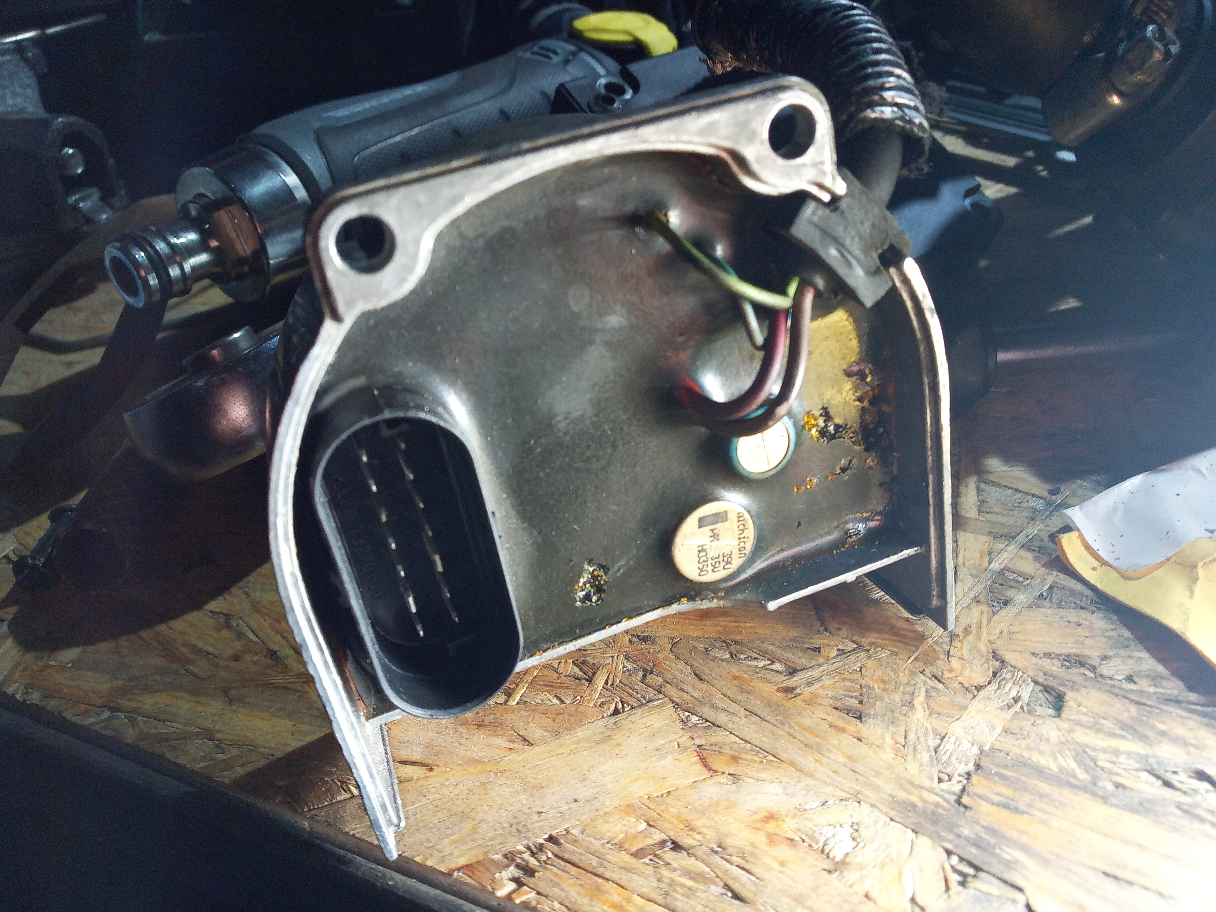

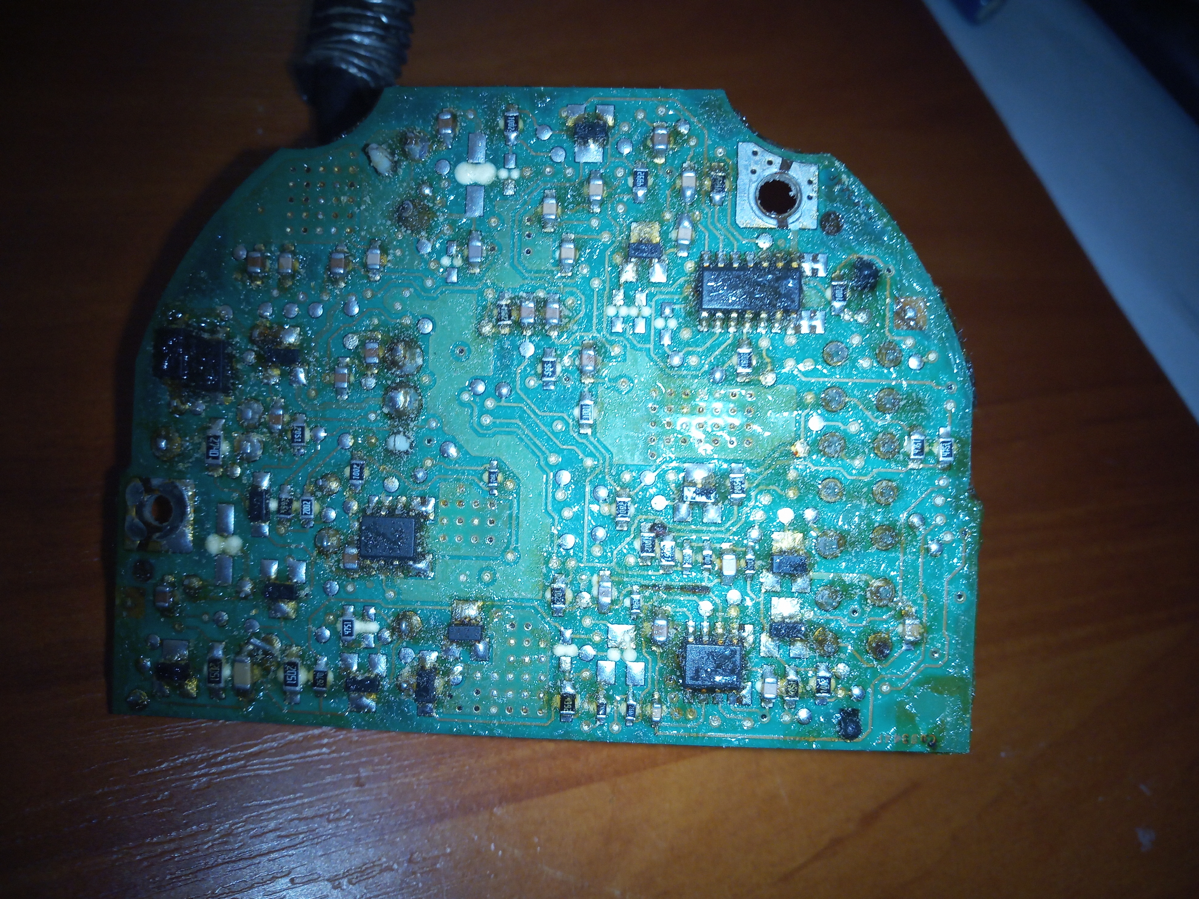

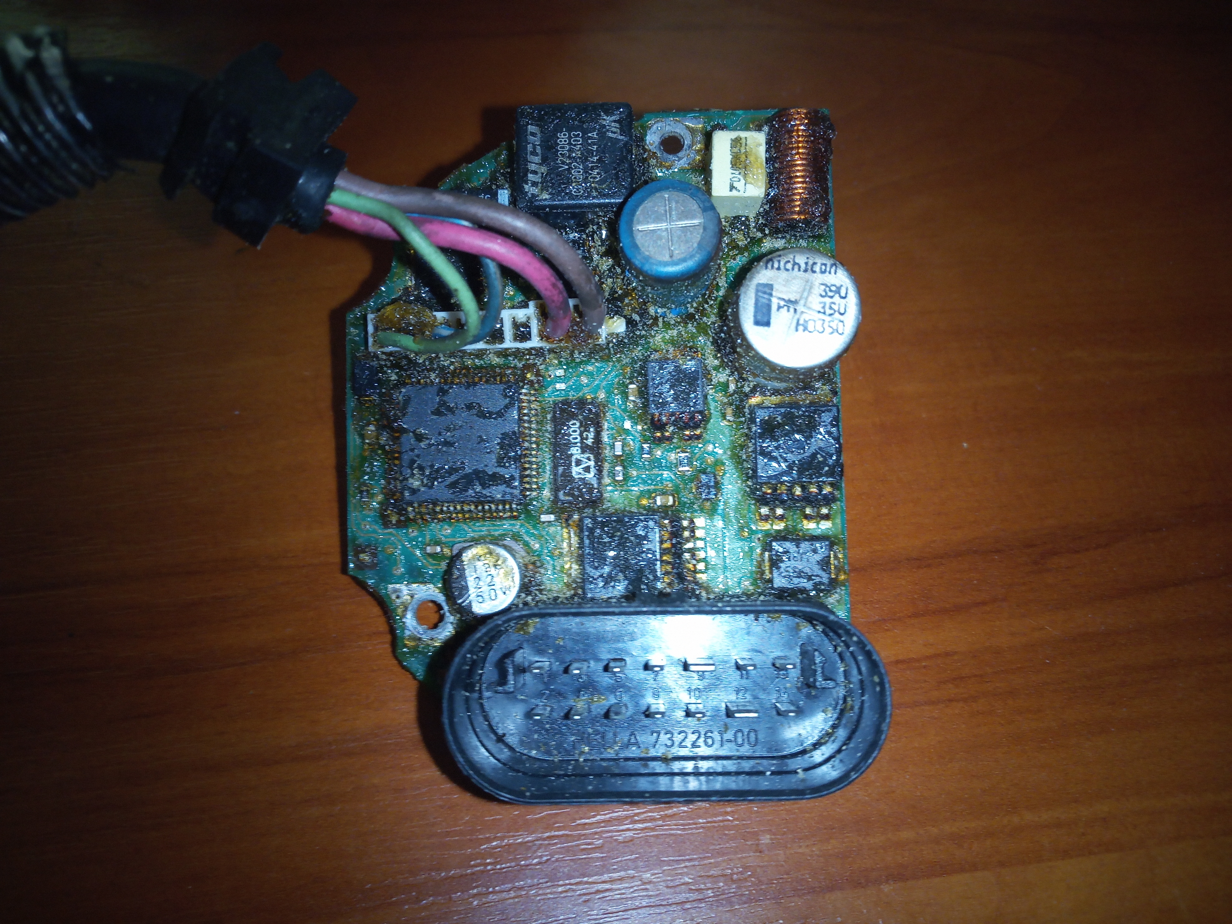

    Witajcie, chciałem przywrócić do życia swój sterownik "Webasto". Większa część galaretki udało mi się wyskrobać ale nie chcę tego robić zaraz przy płytce aby nie uszkodzić elementów. Czy jest jakiś sprawdzony sposób na pozbycie się jej? Wrzuciłem kilka kawałków galaretki do kwasu mrówkowego oraz acetonu ale bez efektu oraz do toluenu - minimalnie rozpuścił ale bez szału, boje się też aby nie wytrawilo mi też całej płytki.. będę wdzięczny za wskazówki :)

    suszarka nagrzej delikatnie i powinno iść
    już kilka udało mi się tak wyczyścić
